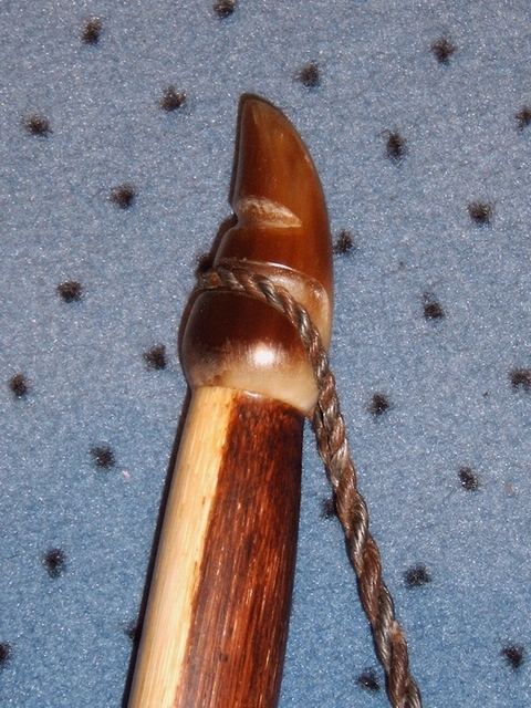

Der Elfenbogen ist grob fertig und es geht langsam an eine eigene Sehne- hatte mir da auch was gold- oder silberfarben durchzogenes vorgestellt. Mein erster Gedanke war es zu den Dacronsträngen jeweils ein bis drei Stränge Faden einzuspleißen.
Was für Faden hast du denn verwendet, würde normales Nähgarn nehmen?
Danke!!!
Danke!!!

Re: Manau "Langbogen"?
Das reisst auseinader und fasert durch die Gegend.
Für mehrfarbige Sehnen bitte auch die verschiedenen Dacron-Farben benutzen...
