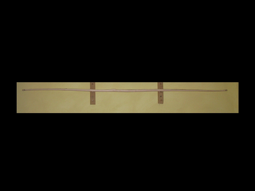

In der Mitte hat er jetzt 3,4cm Breite und wird dann auf den ersten zwanzig cm auf jeder Seite auf 2,8cm schmaler. Dann relativ linearer Taper bis auf die Enden, die jetzt bei 1,2cm liegen.
Dicke genau in der Mitte 2,3cm...
Entspannt nach dem Stress :)
Versuchsweise Stand 15,5cm
Stand 12cm

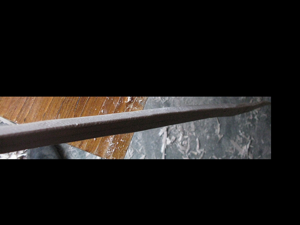

Link ist der Sehnenabstand vom Bogenbauch 0,4cm geringer.
Bin am Überlegen wegen der Kanten...stark abrunden will ich sie jetzt eigentlich nicht. Der Bogen ist ganz schön schmal.

So alles geschliffen ...eher viereckiges Profil, naja
Ich häng ihn jetzt über Nacht auf ;D also ab 11Uhr abends bis morgen um sechs.
Mal schaun wieviel Set er dann hat.

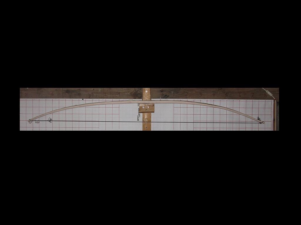

Achja, ich hab doch mal getestet: Der Auszug auf dem letzten Foto beträgt 18" und dabei erreicht er 41lb. Ich kann jetzt nicht genau abschätzen, wieviel das bei 28" sein wird. Vielleicht hat ja jemand nen Tip?
Sozusagen roh..
15cm Stand
Bis morgen oder so :)
PS: Der Stand auf dem Foto sieht deswegen so schief aus, weil die Auflage in der Waage ist.

Bei einem geraden Anstieg entspricht das 63#/28"
Heidjer
Beiträge: 6893
Hat gedankt: 16 Mal
Hat Dank erhalten: 12 Mal
Re: Der Bau eines D-Bogens aus Hartriegel
Beitrag von Heidjer »
Nö 75#@28
18" Auszug - 6" Standhöhe = 12"
41# : 12" = 3,4 #/"
3,4#/" x 22" = 74,8#
Die 75# hätte er auch, wenn Du ihn jetzt bis 28" ausziehst, ob er das aushält ist eine andere Frage, ich würde mich den 28" in kleinen Schritten nähern und eventuell dabei nachttillern.
So wie es aussieht sollte das ein 65# werden, wenn nur noch sehr wenig getillert wird vielleicht auch noch 70# aber 5# wird er allein durchs Einschiessen und finischen noch verlieren. ;)
