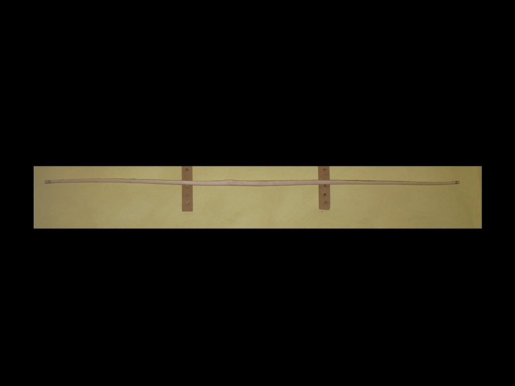

Erster Biegeversuch
Werde den Dickentaper jetzt ein bisschen stärker ansetzen: 2,3cm auf 1cm
Das Holz ist ja ziemlich schwer...das macht das mit.
Dann werde ich möglicherweise den Mittenbereich in der Breite tapern...doch seht selbst. Morgen oder so ;D

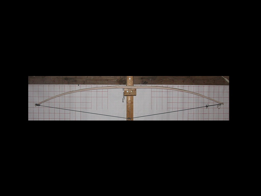

Hab jetzt die Dicke von 2,3cm auf 1,2cm getapert.
Wer sich bestätigt fühlt, fühle sich bestätigt... ;)
Ansonsten werde ich jetzt die Breite von 3,4cm auf 1,2cm auf einer WA-Länge von 86,7cm ab Mitte tapern und die Powerbar auslöschen..., dann schaun wer mal.
Blackys Rezept ist für Hartriegel nicht das richtige Rezept.

Ich hatte einen Peitschentiller...und bin mit einem starken Seitentaper dagegen angegangen.
In der Mitte hat er jetzt 3,4cm Breite und wird dann auf den ersten zwanzig cm auf jeder Seite auf 2,8cm schmaler. Dann relativ linearer Taper bis auf die Enden, die jetzt bei 1,2cm liegen.
Dicke genau in der Mitte 2,3cm...

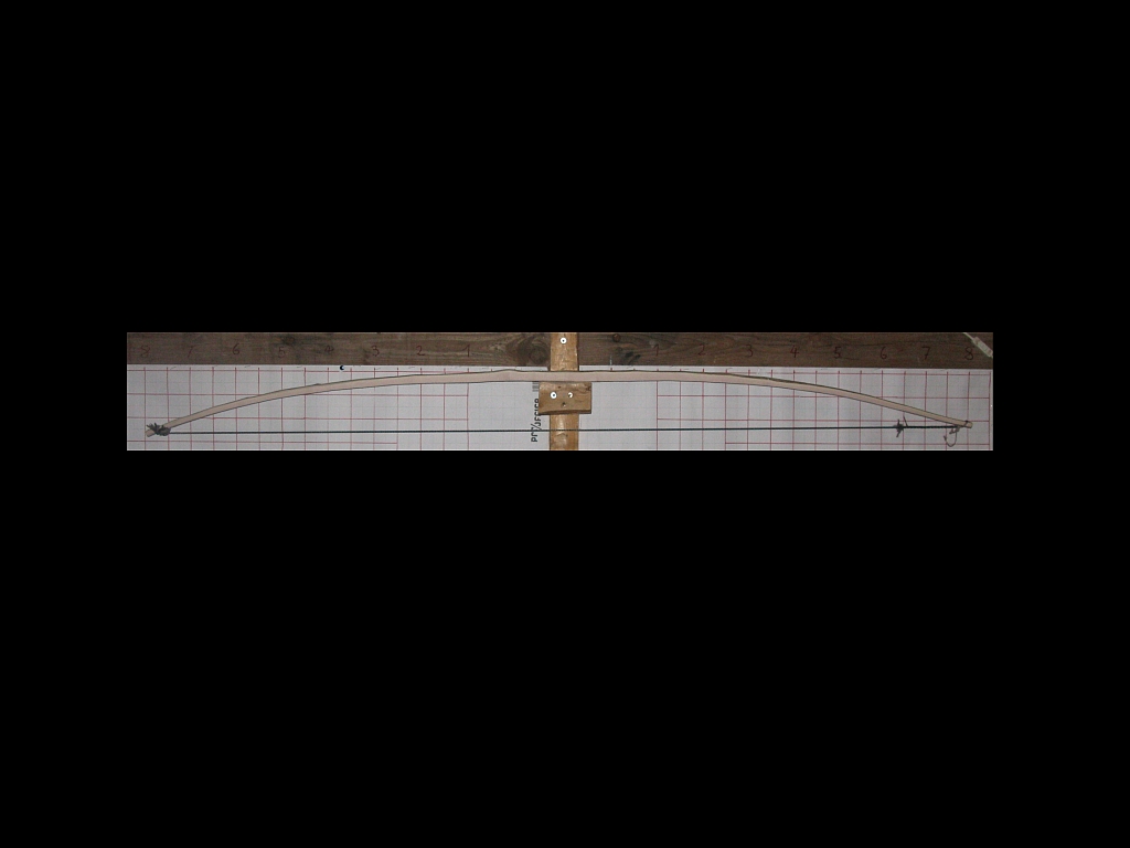

Versuchsweise Stand 15,5cm
Stand 12cm

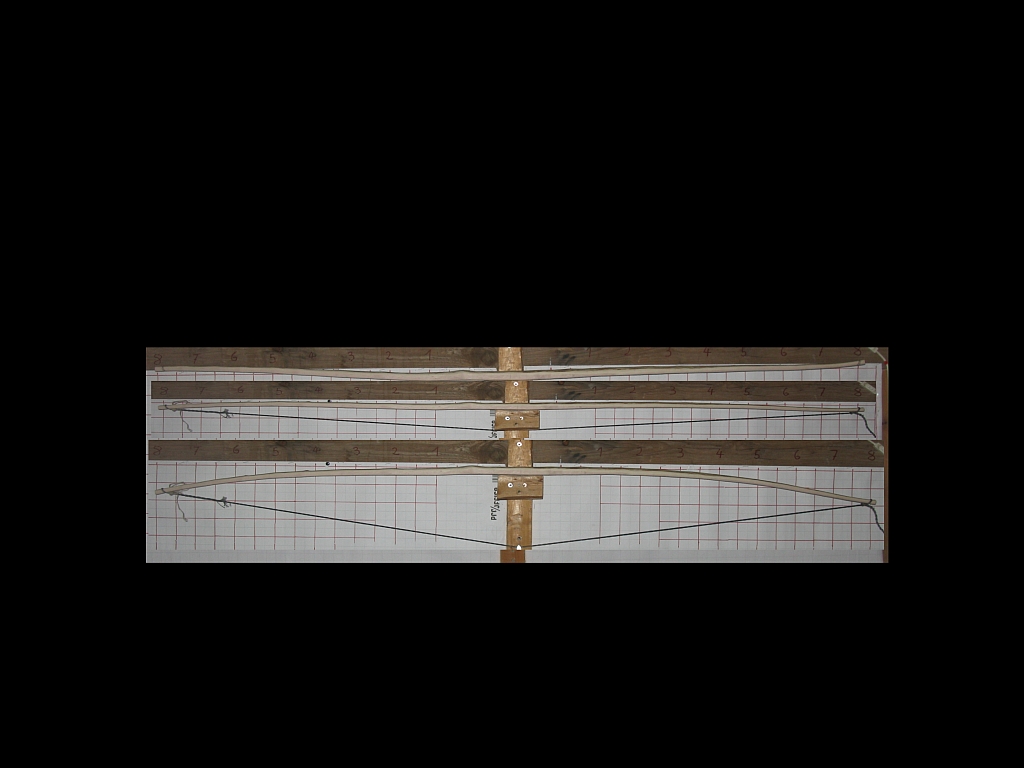

Dicke in der Mitte 2,2cm, jetzt biegt sichs mehr...
erstens
zweitens
die Welle rechts am WA-Ende nehm ich mit, mal gucken wie weit sie sich geglättet hat im Vollauszug.
Link ist der Sehnenabstand vom Bogenbauch 0,4cm geringer.
Bin am Überlegen wegen der Kanten...stark abrunden will ich sie jetzt eigentlich nicht. Der Bogen ist ganz schön schmal.
Jetzt glätten, grob abschmirgeln...aufspannen und ruhen lassen.
Dann zum Vollauszug ... ;)
PS: Harter Auszug, genau wie es prophezeit wurde.

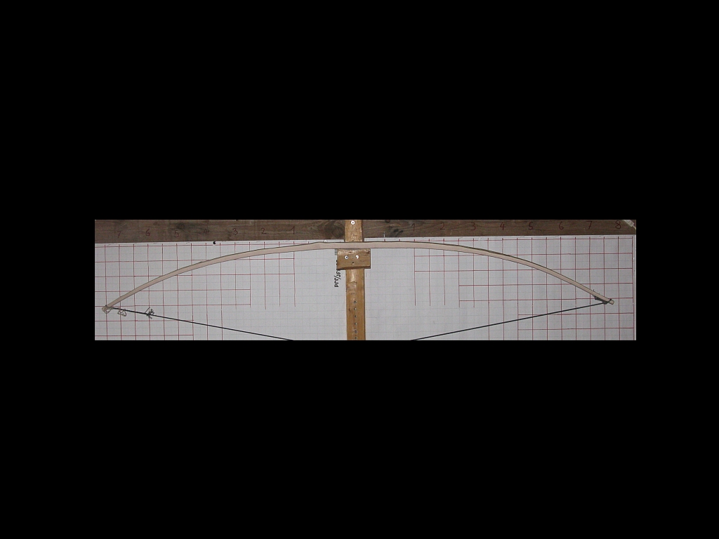

Achja, ich hab doch mal getestet: Der Auszug auf dem letzten Foto beträgt 18" und dabei erreicht er 41lb. Ich kann jetzt nicht genau abschätzen, wieviel das bei 28" sein wird. Vielleicht hat ja jemand nen Tip?
Sozusagen roh..
15cm Stand
Bis morgen oder so :)
PS: Der Stand auf dem Foto sieht deswegen so schief aus, weil die Auflage in der Waage ist.
