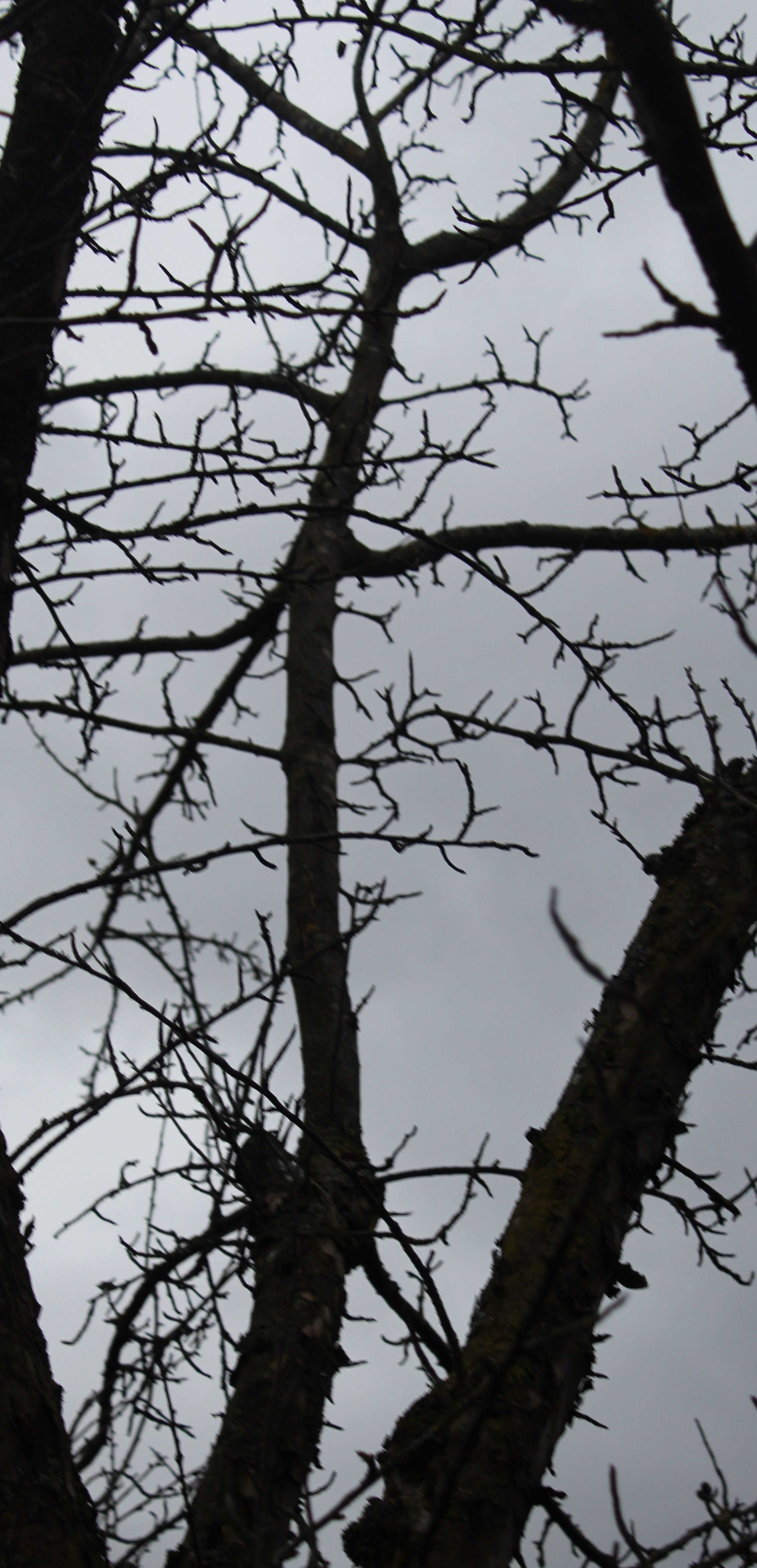

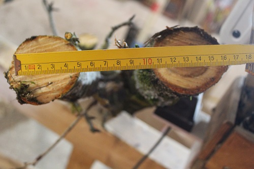

Ich war Heute gleich noch auf meiner Obstwiese und habe den Rückschnitt
der Wasserschosser (wie wir sie nennen) etwas vorgezogen.. mal schaun was draus wird...

Schön dass du auch wieder dabei bist.
Ordentlich Charakter haben die Hölzer, ich bin gespannt was dabei herauskommt.

Servus und ebenfalls ein gutes Neues,
schwierige Stücke die du da hast.

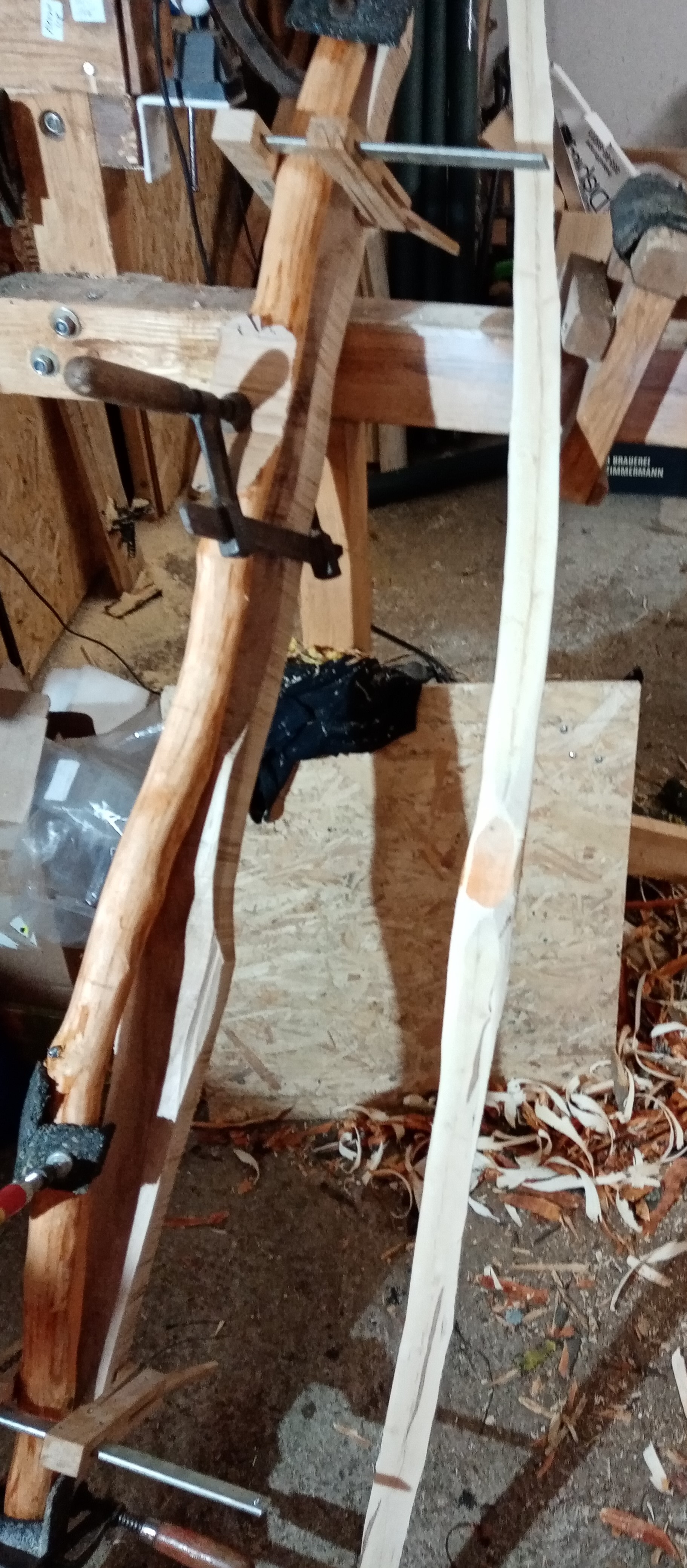

Danke, das glaube ich auch...
ich habe sie mal mit der Bandsäge etwas in Form gebracht,
und auf je einen Balken fixiert, mal sehen wohin die Reise geht :-)

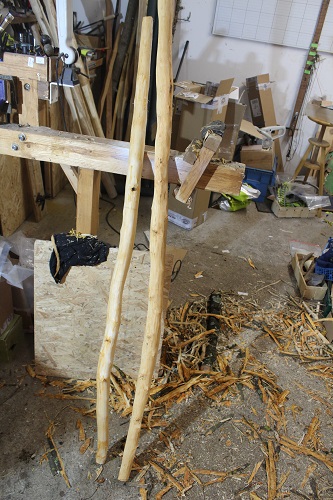

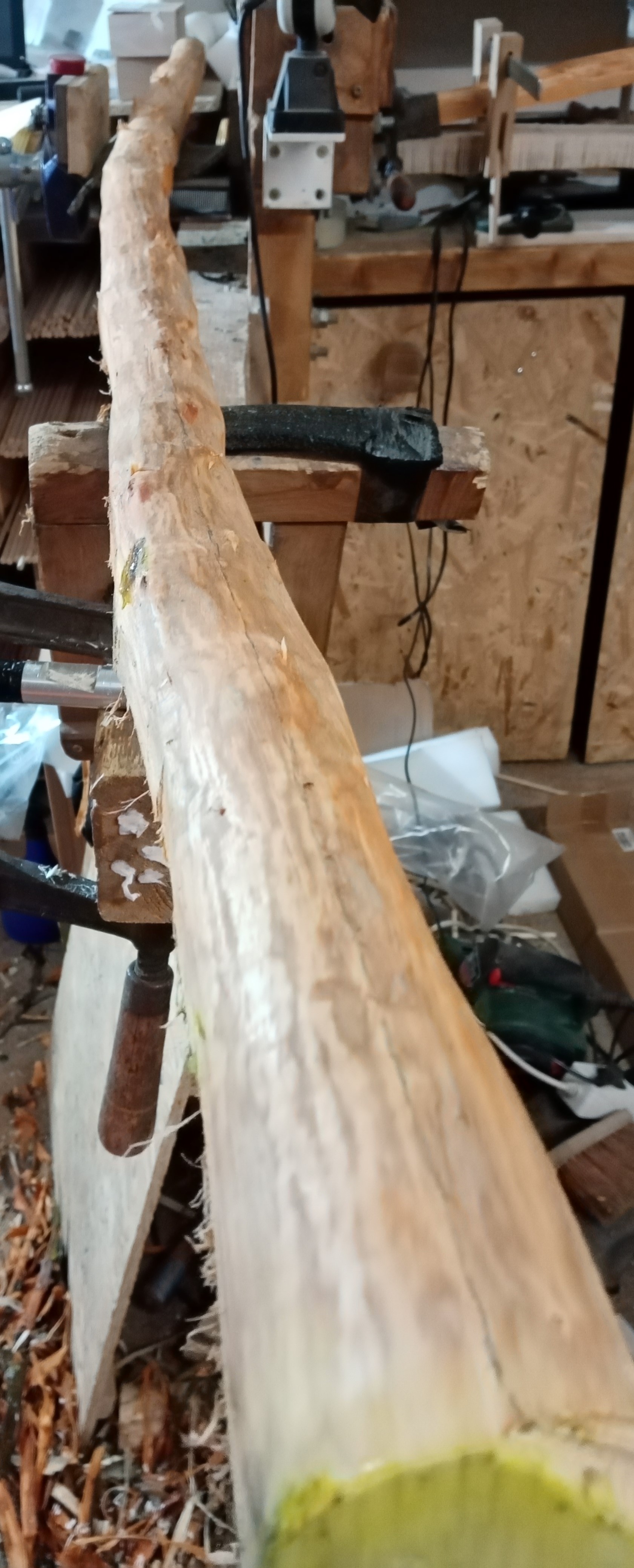

den Apfel mal auf beiden Wurfarmen ins gleiche maß gebracht, alles weg was eh weg kommt mit etwas Reserve..
der ist so krumm, da muss ich noch was machen sonst geht der im Vollauszug um die Ecke.. Werkzeug bisher, Hufraspel und Bandsäge, Rind runter mit Wegnermesser..
Den Kirschen habe ich noch aufm Brett fixiert, der ist Batschnass..
Nächste Woche mal nach den beiden sehen.. schönes WE und Gruß

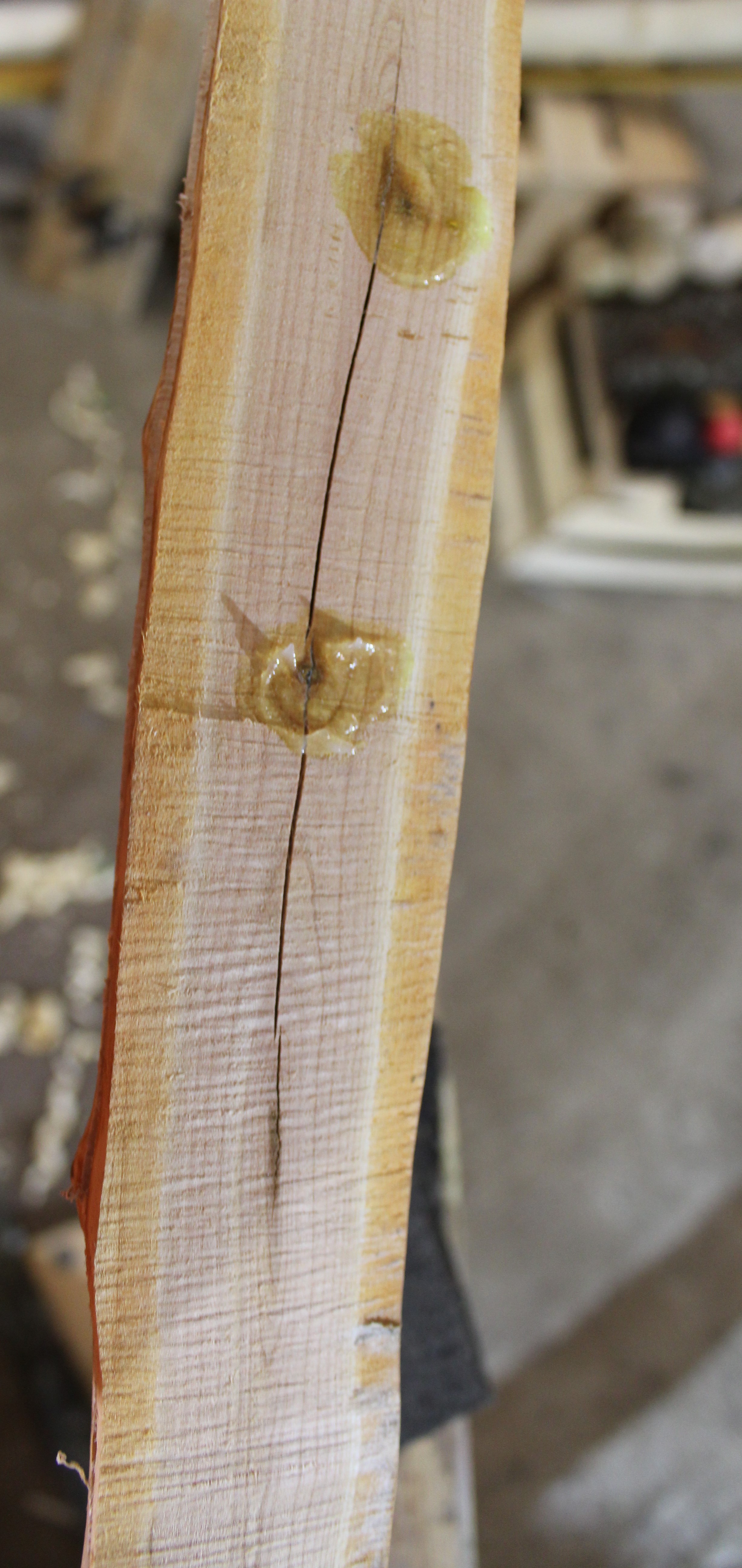

Die Kirsche reißt, habe mal noch etwas Material weggenommen, aber das wird eng......
alfredle

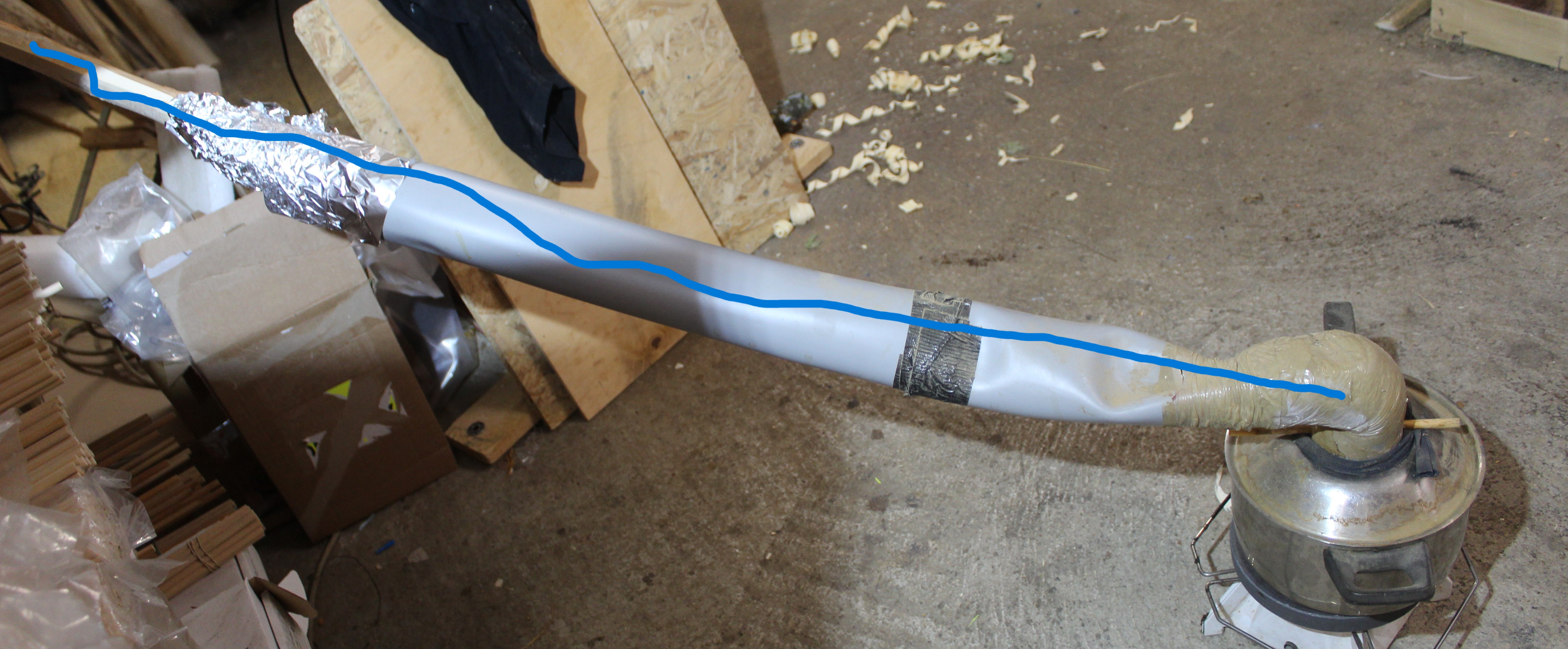

der Apfel ist ja etwas aus der Mitte, daher darf er mal zum testen 45 Minuten in die KochKanone.....
-) alfredle
-) alfredle
