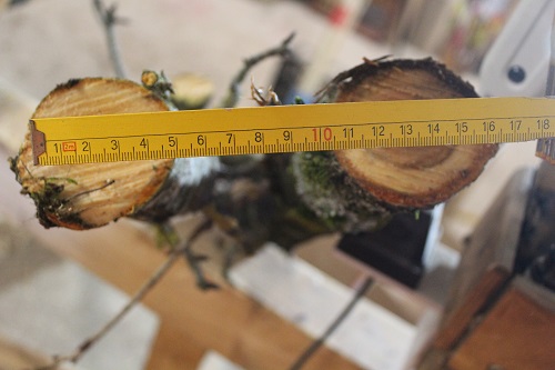

Ich war Heute gleich noch auf meiner Obstwiese und habe den Rückschnitt
der Wasserschosser (wie wir sie nennen) etwas vorgezogen..
Apfel
Apfel
in der Werkstatt
in der Werkstatt
Apfel und Kirsche
Apfel und Kirsche
Kirsche
Kirsche
ausgezogen
ausgezogen
mal schaun was draus wird...

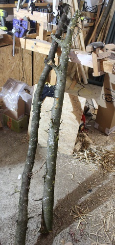

ich habe sie mal mit der Bandsäge etwas in Form gebracht,
und auf je einen Balken fixiert, mal sehen wohin die Reise geht :-)

aber der jetzige hat schon voll die Kurve im Rohling den werde ich noch etwas stutzen und nächste Woche gleich kochen
zum gerade machen.....

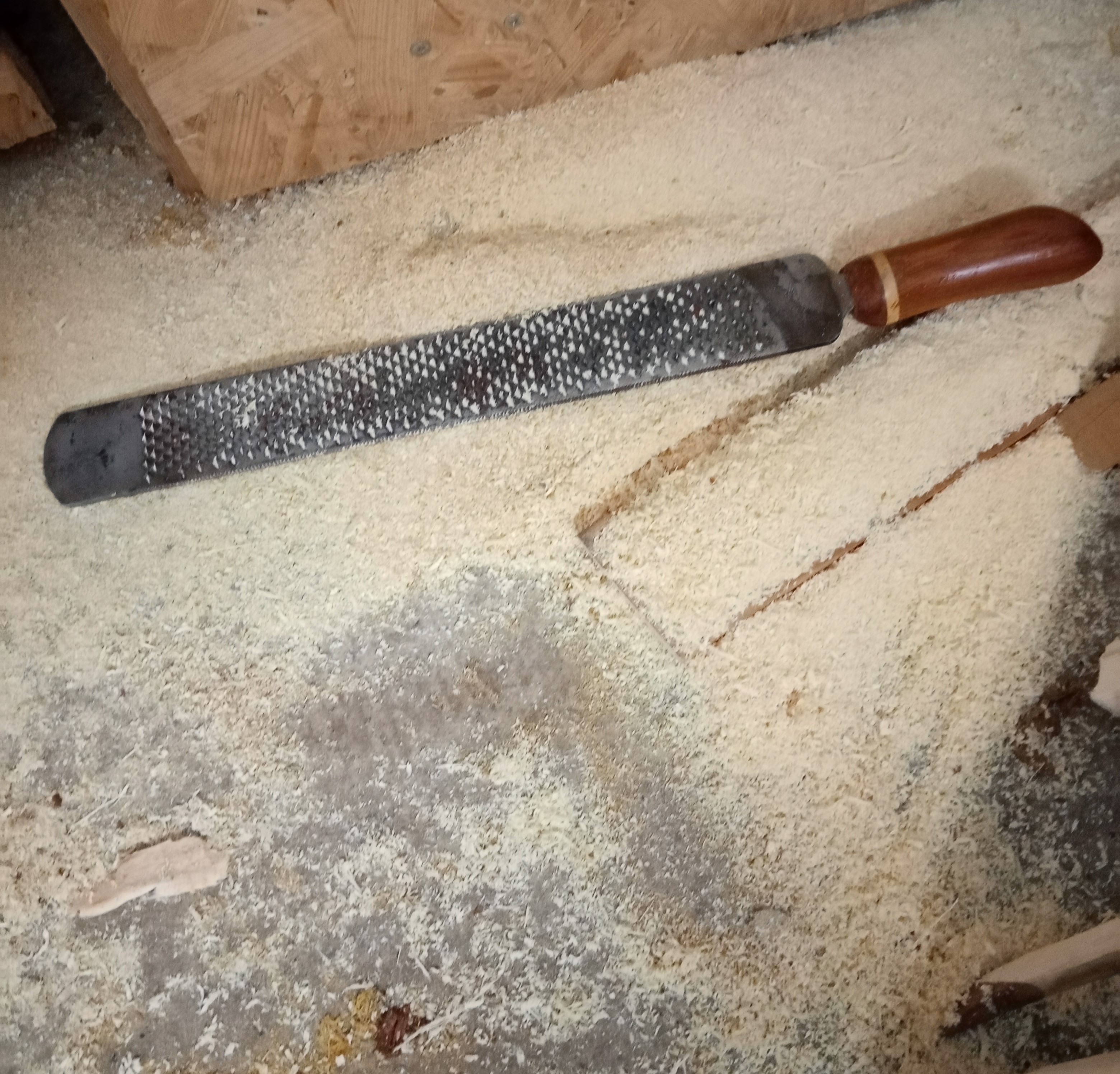

den Apfel mal auf beiden Wurfarmen ins gleiche maß gebracht, alles weg was eh weg kommt mit etwas Reserve..
der ist so krumm, da muss ich noch was machen sonst geht der im Vollauszug um die Ecke..
Werkzeug bisher, Hufraspel
und Bandsäge, Rind runter mit Wegnermesser..
Den Kirschen habe ich noch aufm Brett fixiert, der ist Batschnass..
Nächste Woche mal nach den beiden sehen..
