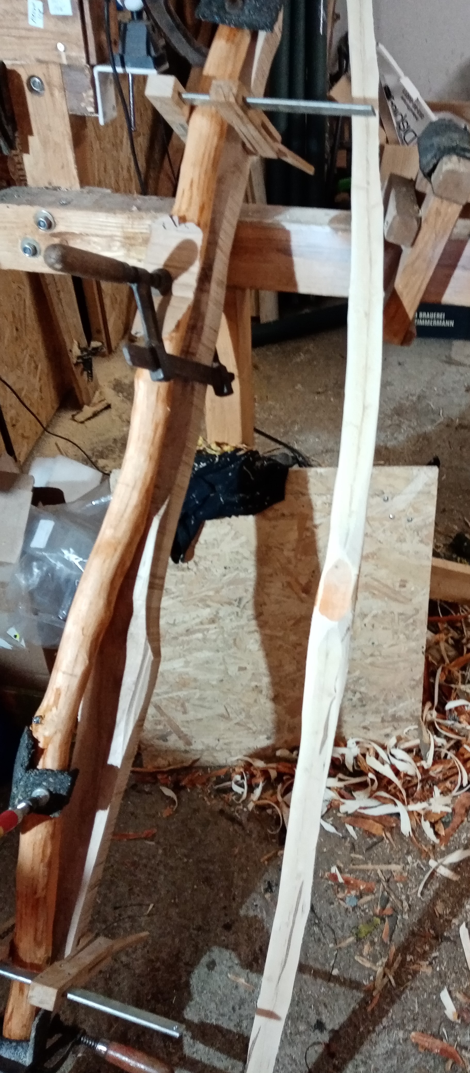

den Apfel mal auf beiden Wurfarmen ins gleiche maß gebracht, alles weg was eh weg kommt mit etwas Reserve..
der ist so krumm, da muss ich noch was machen sonst geht der im Vollauszug um die Ecke..
Werkzeug bisher, Hufraspel
und Bandsäge, Rind runter mit Wegnermesser..
Den Kirschen habe ich noch aufm Brett fixiert, der ist Batschnass..
Nächste Woche mal nach den beiden sehen..

Apfel unter Dampf
Apfel unter Dampf
der Apfel ist ja etwas aus der Mitte, daher darf er mal zum testen 45 Minuten in die KochKanone.....
