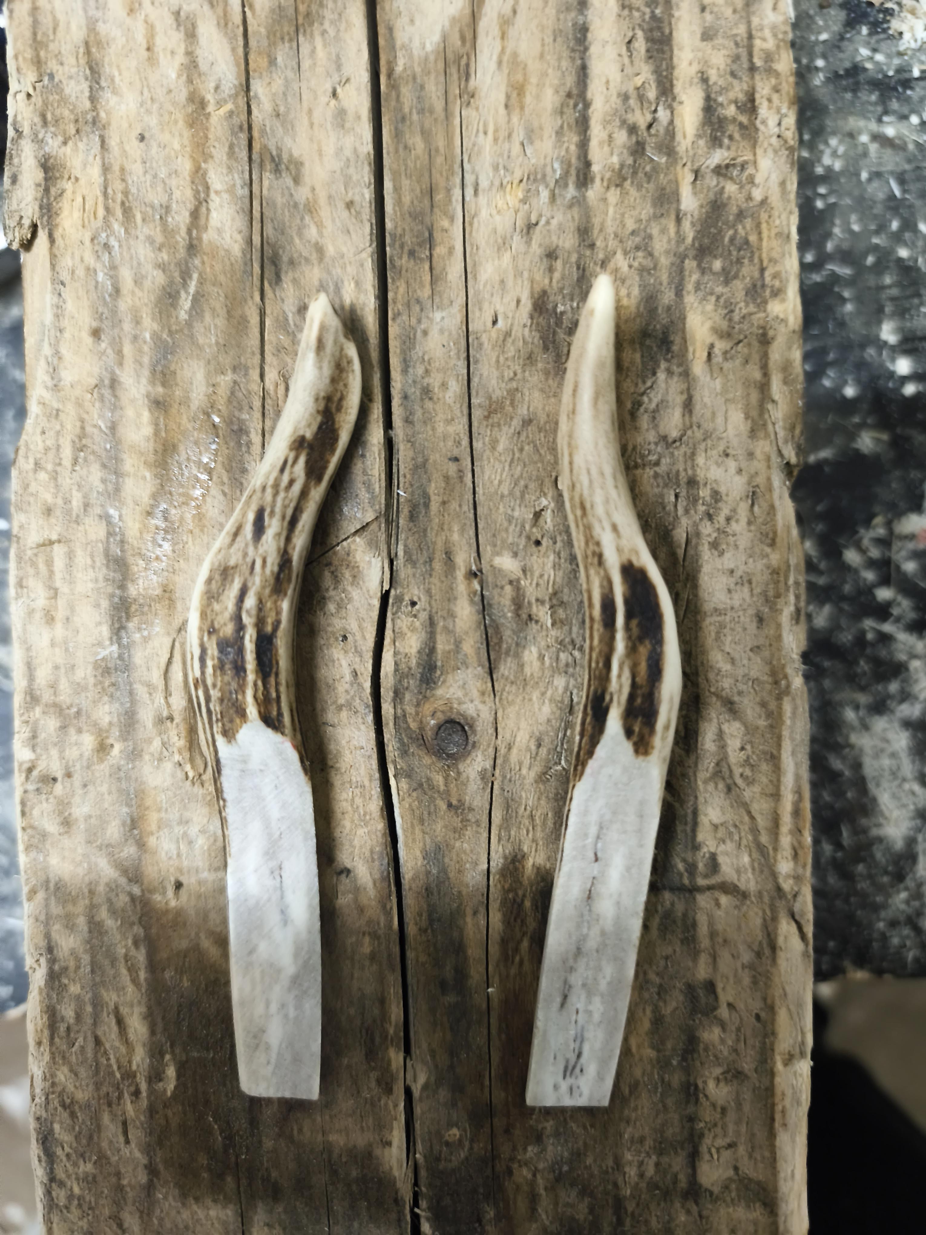

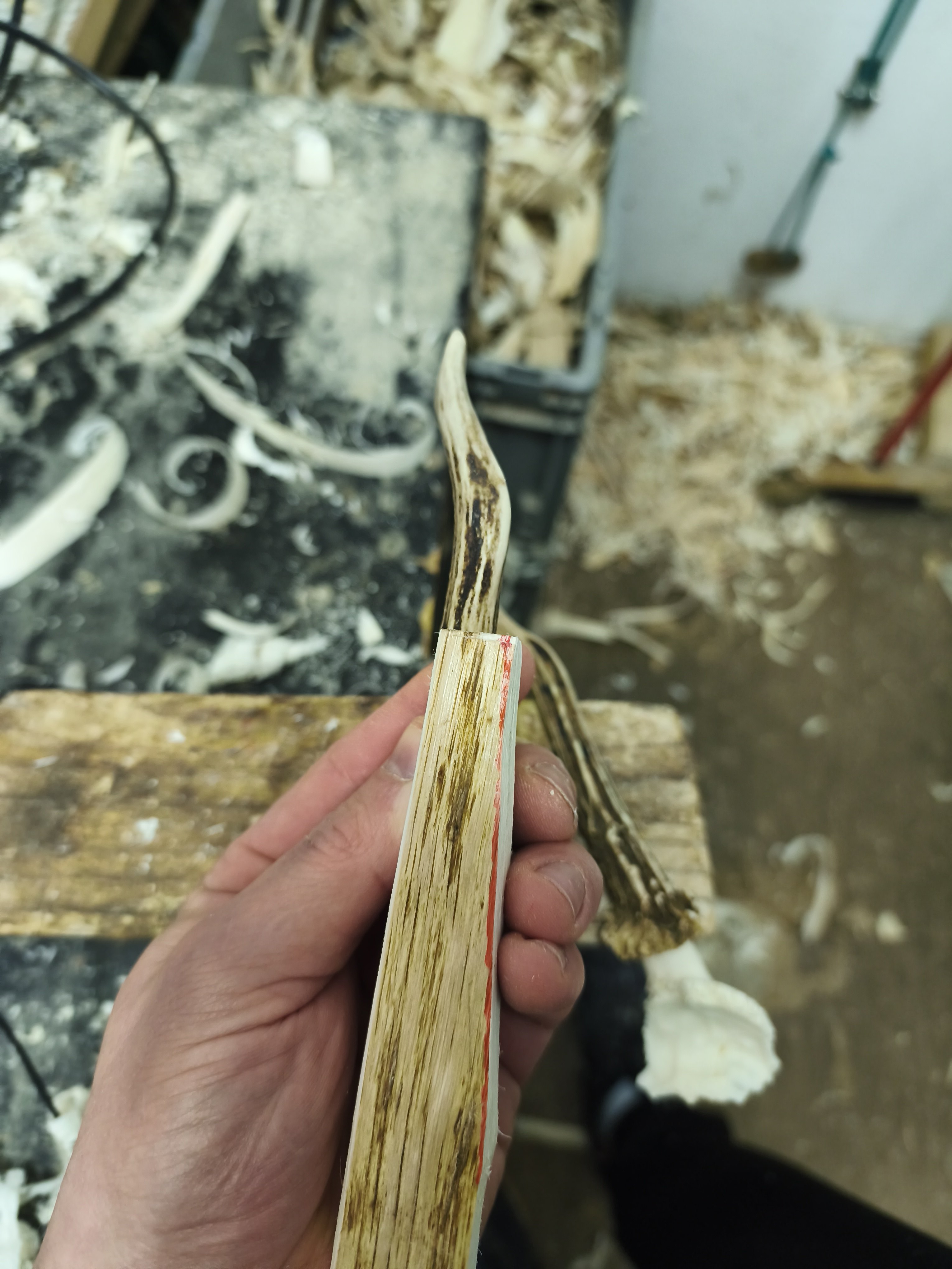

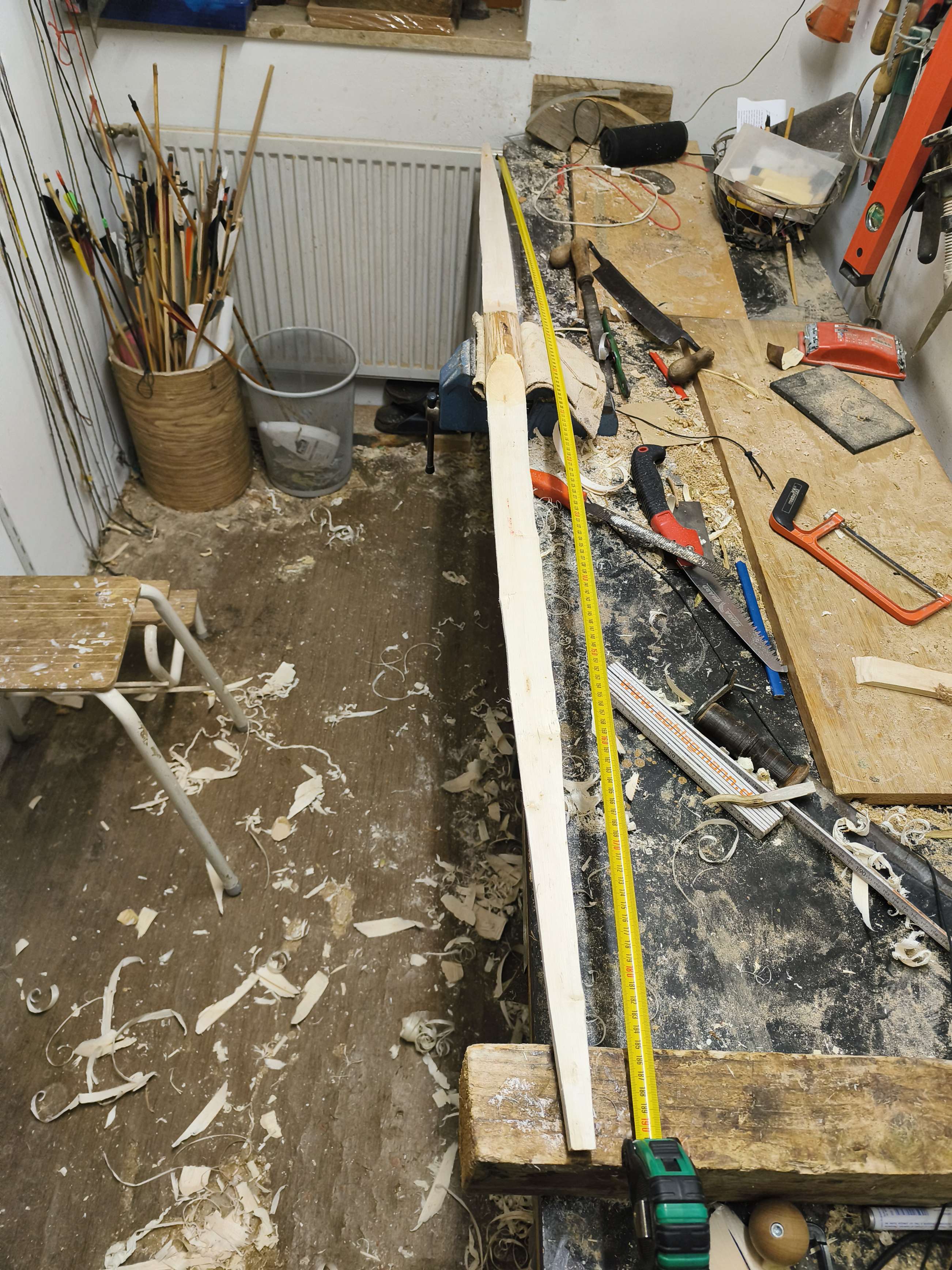

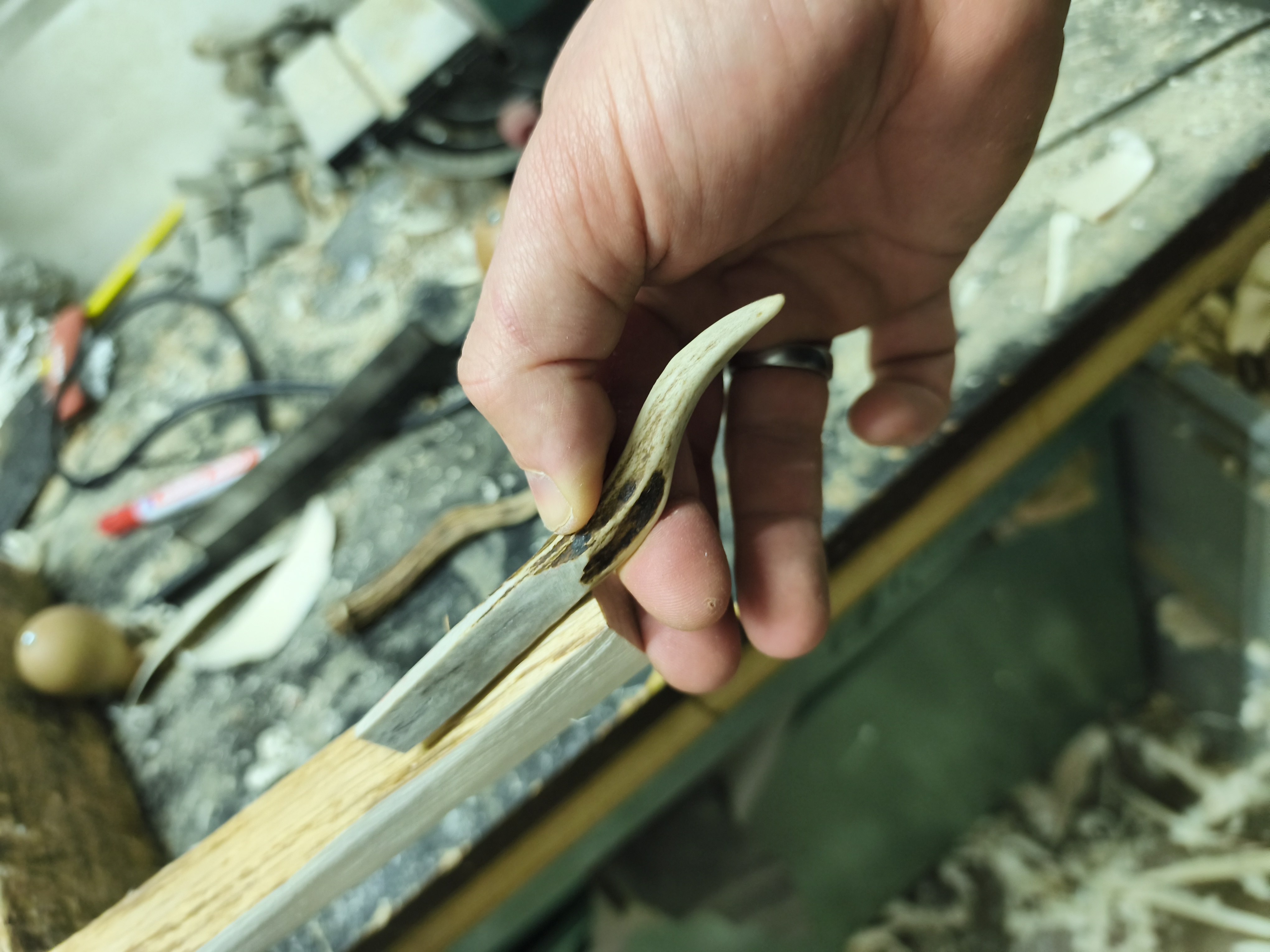

Hasel:
Gewicht ist im unbeheizten Keller innerhalb von 3 Tagen um 300g auf 1519g runter
Hab nochmal eingekürzt auf 190cm, und im Griffbereich noch was weggeschafft.
Anschließend die FO nochmal mit Schelllack versiegelt

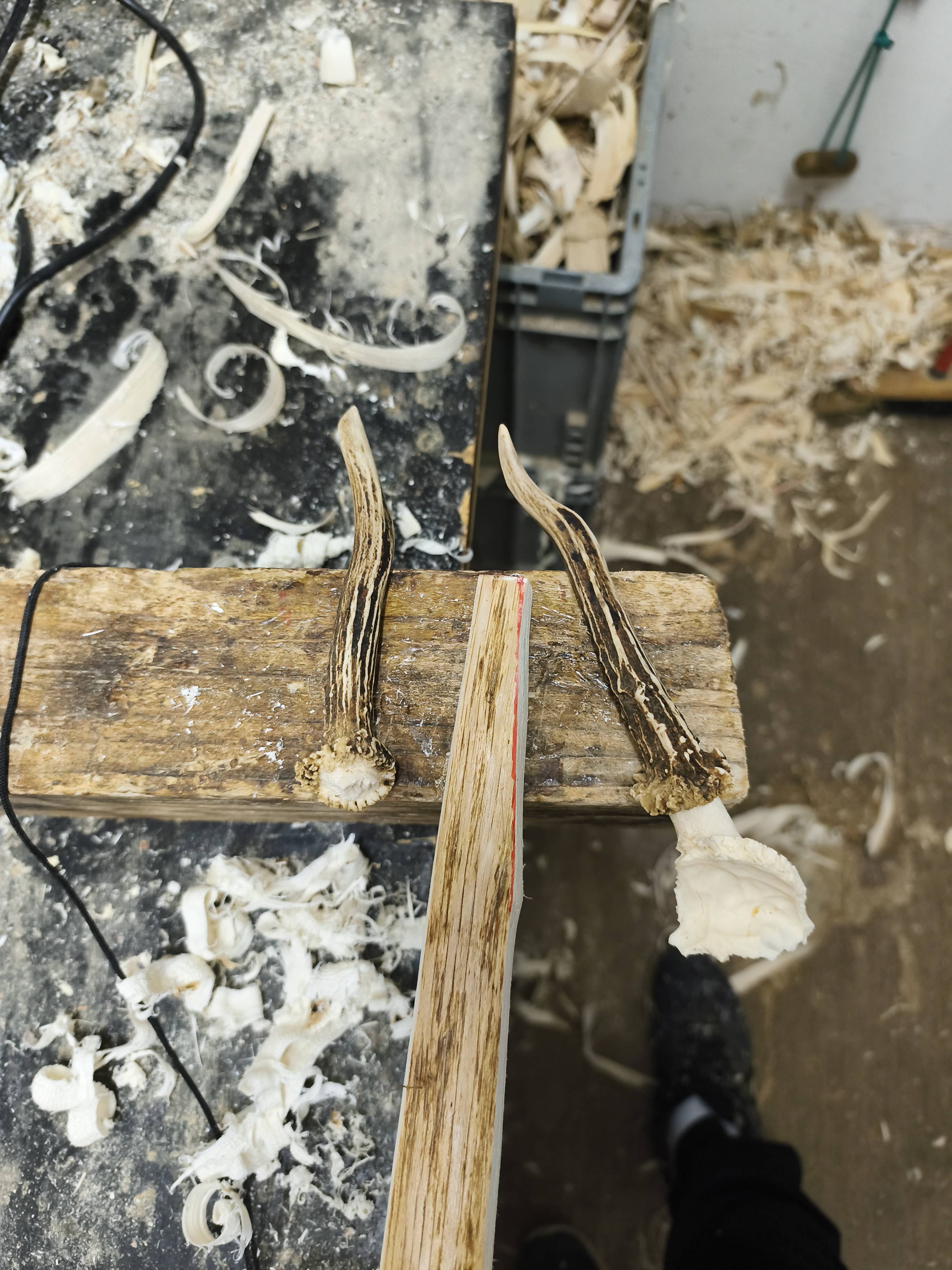

Anschließend hab ich mich schon mal mit meinem Plan für die Rehornenden beschäftigt.
das sind die 2
das sind die 2
so sollen die Enden aussehen
gekürzt
gekürzt

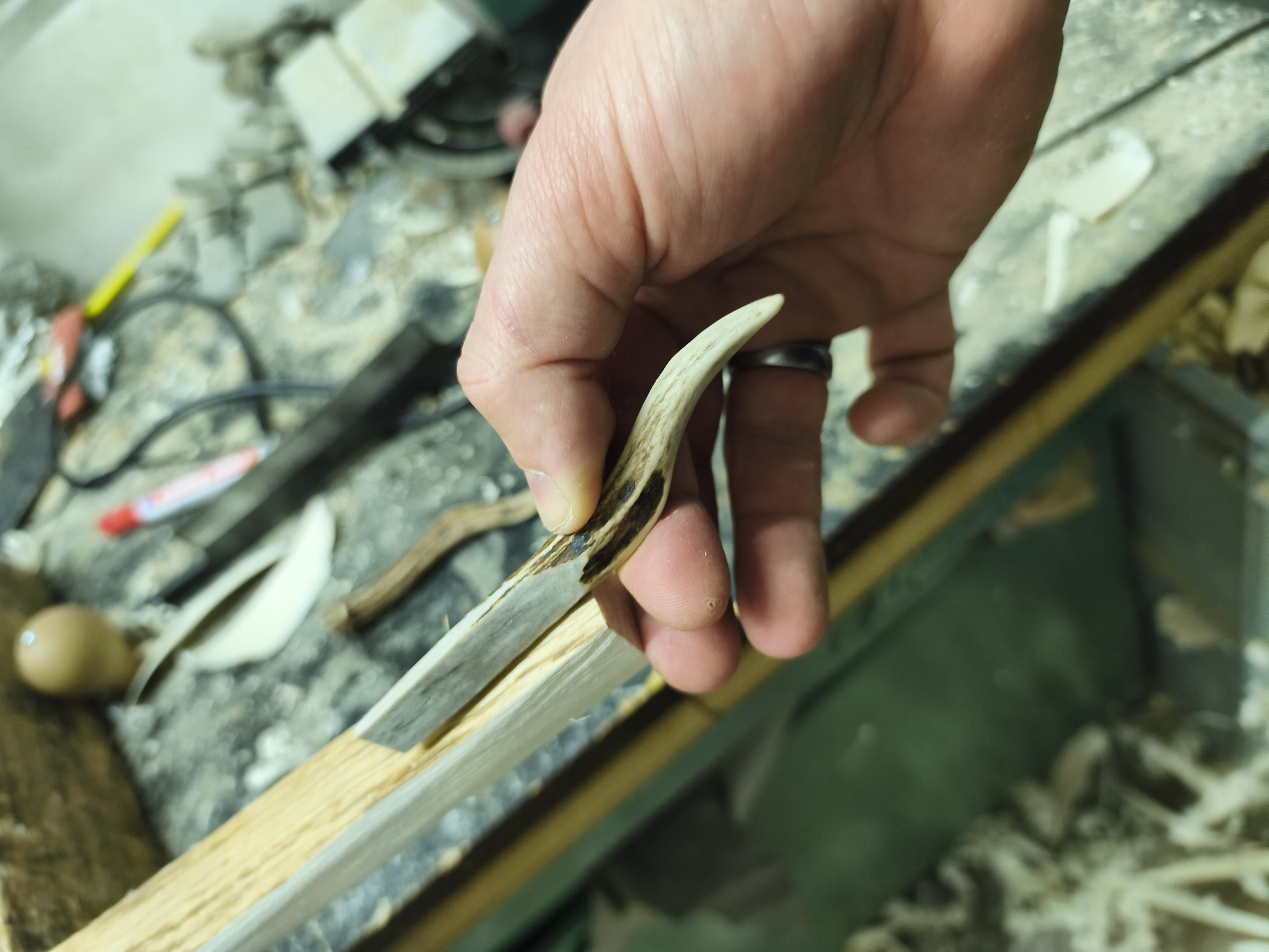

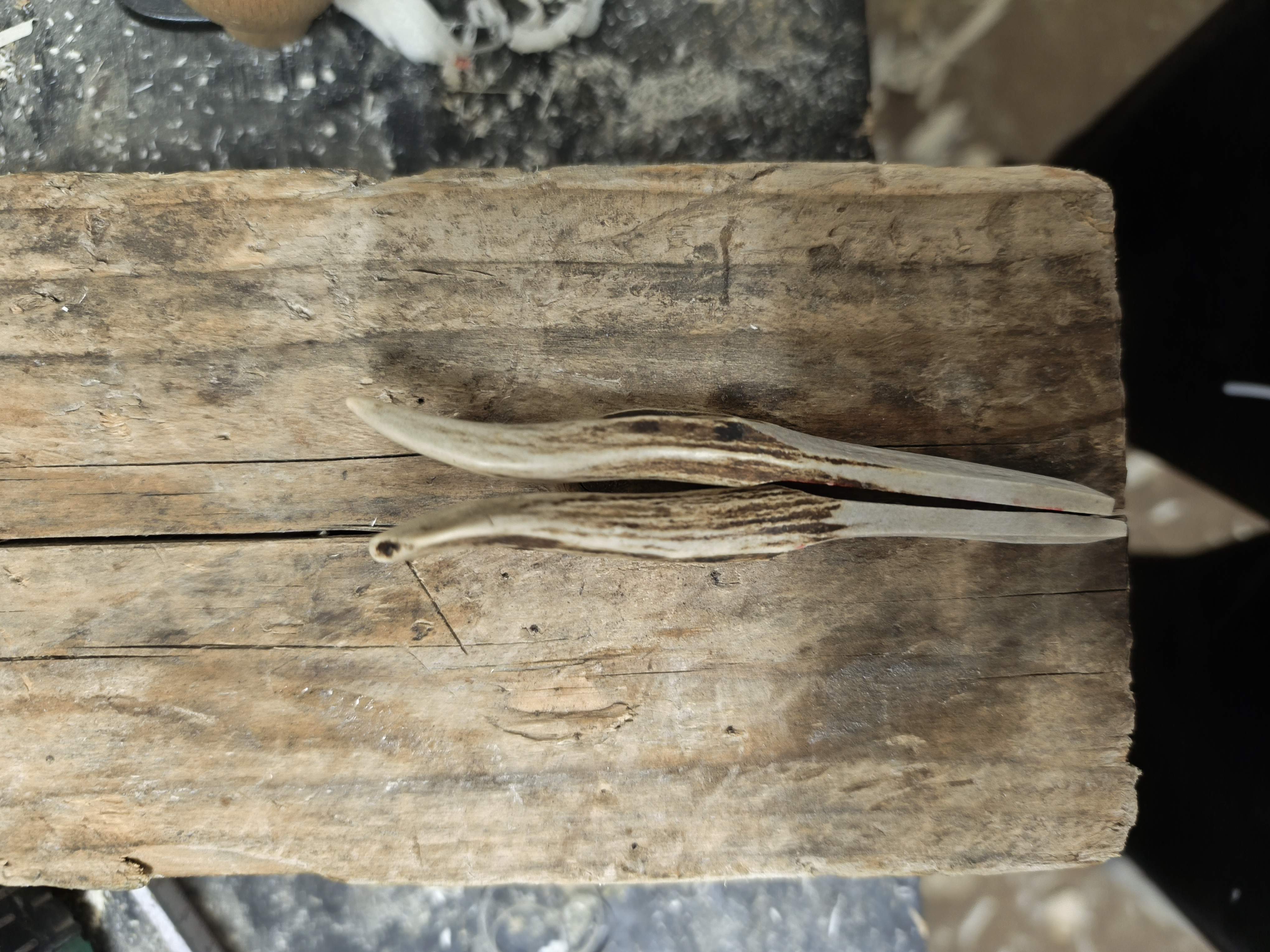

dann gings ans schleifen...
bin jetzt am überlegen wie ich es mit der Nocke mache..

Hast du vor den Spleiß zu wickeln?
Beiträge: 1584
Hat gedankt: 67 Mal
Hat Dank erhalten: 110 Mal
Re: Saplingbow 18, MrCanister, Apfel, Hasel
entweder wickel ich den Bereich und mach die nocke drunter oder ich lass ihn so und mach die nocke direkt in den Bereich vom Inlay.. Bin ich noch am grübeln

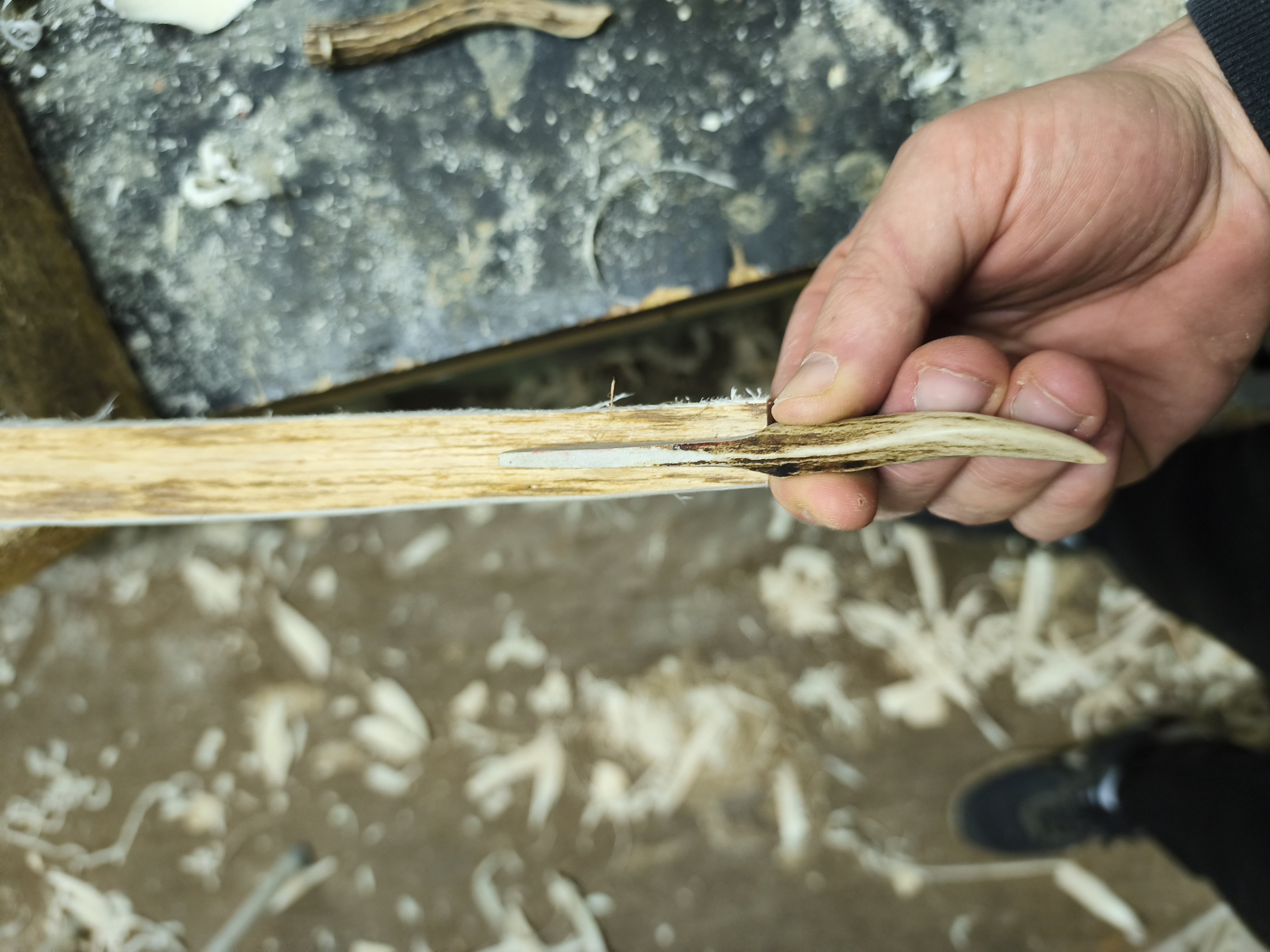

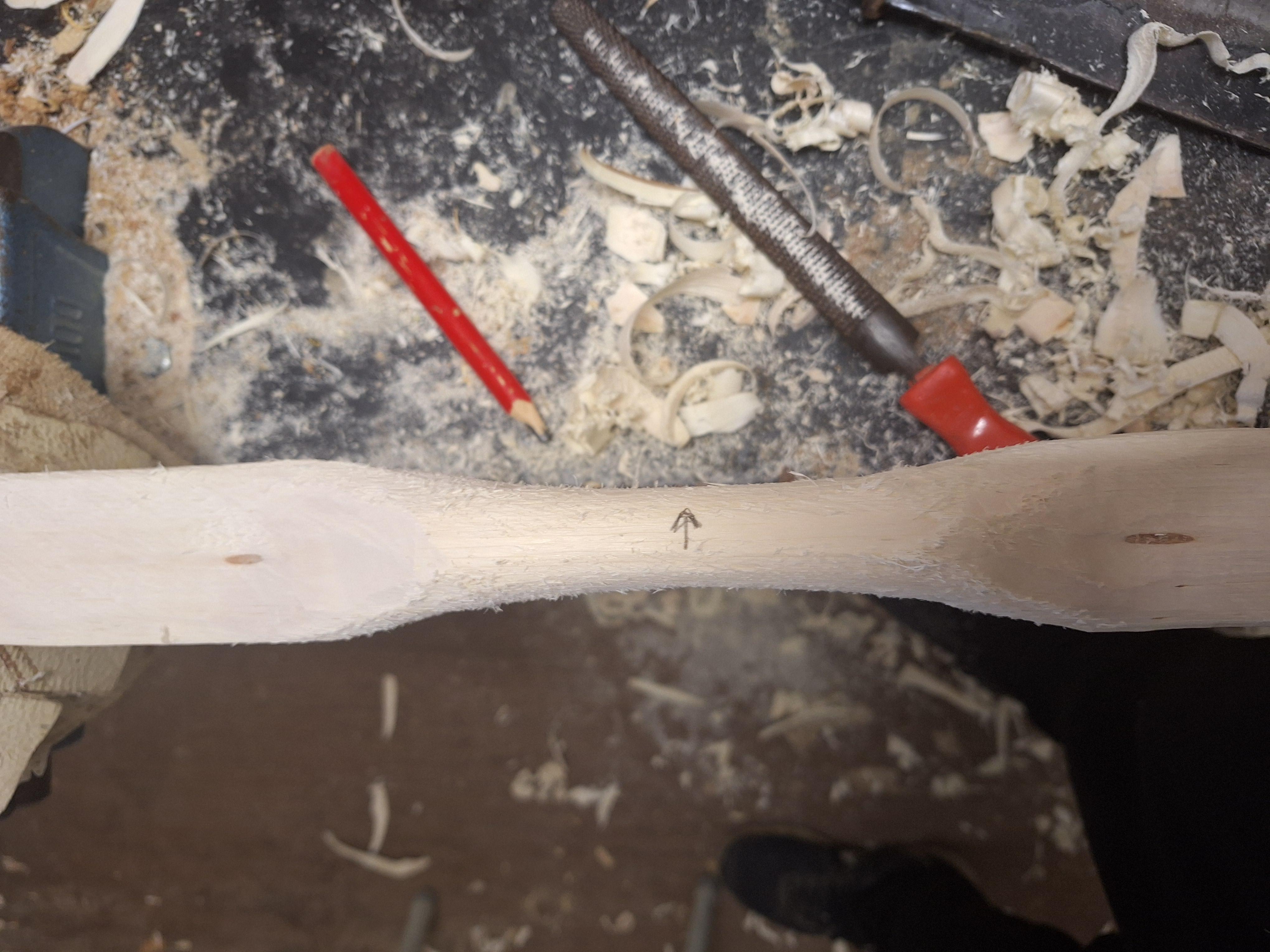

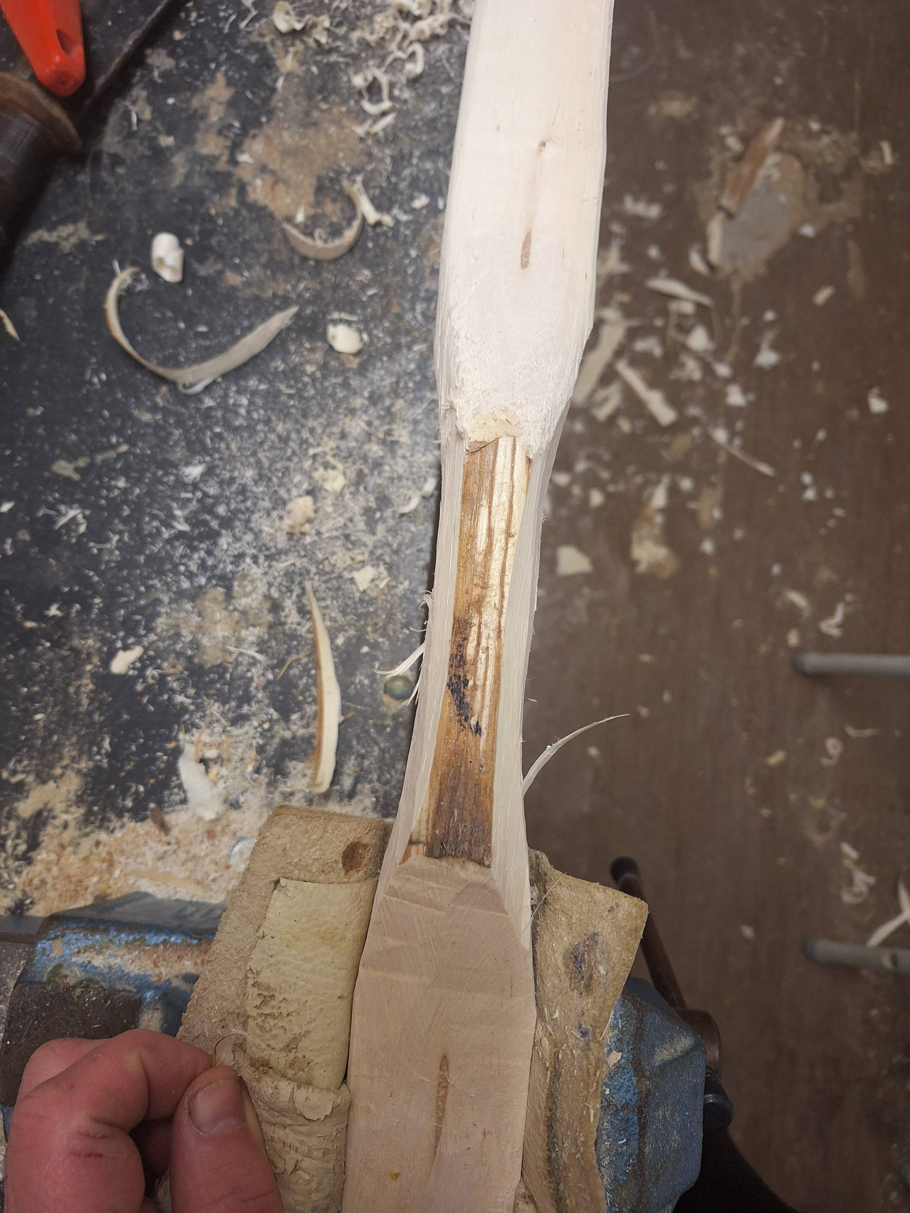

Hasel:
Gewicht ist um 200g auf ca 1200g runter geklettert.
Hat sich zeitlich ein bissle verzogen, dehalb hab ich den Griff grob vorbereitet und ihn in dem Bereich gebogen.
Griff grob bearbeitet
Sehnenlage passt nicht genau
1 std gebrutzelt und in dem Bereich gebogen

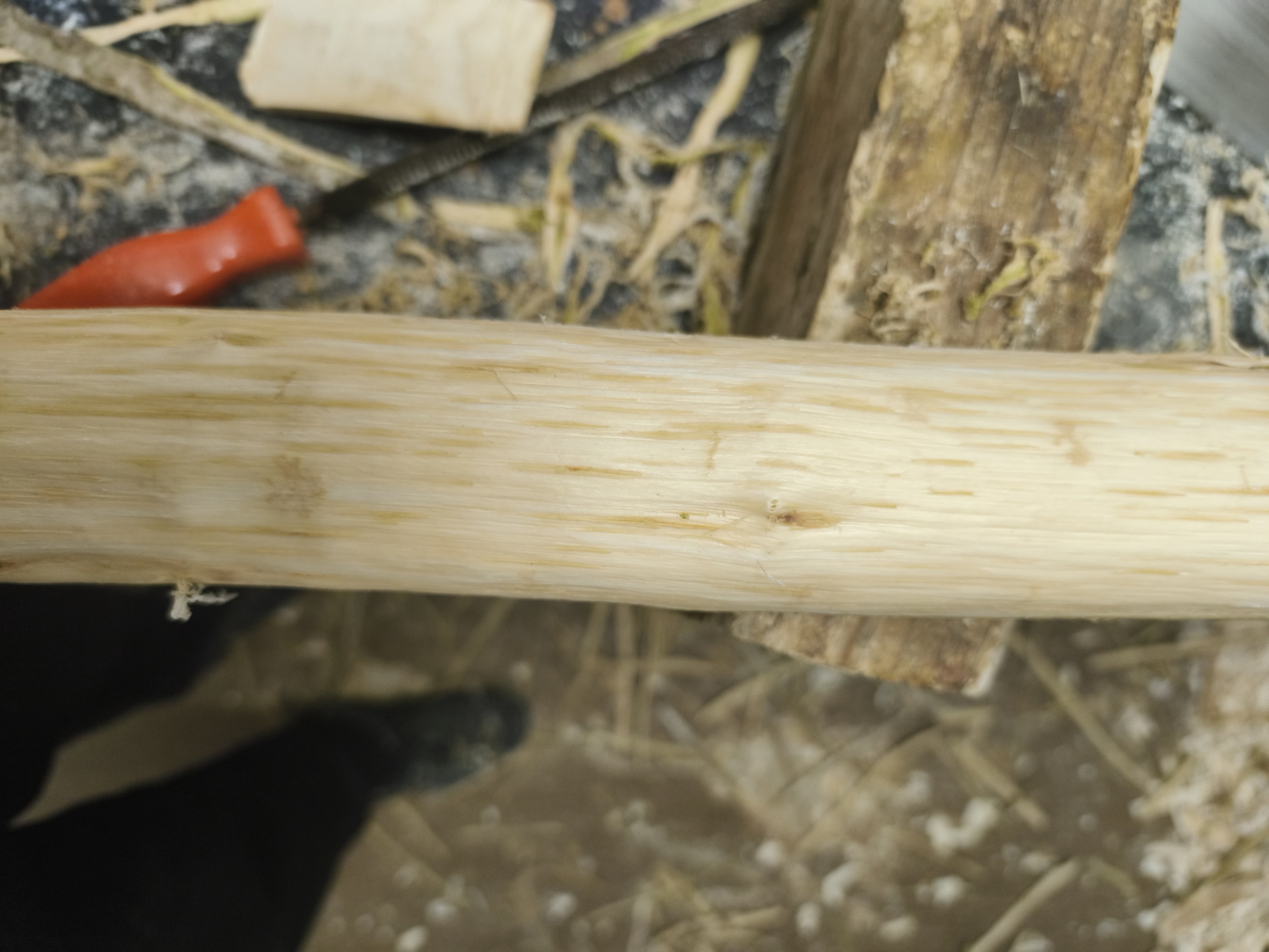

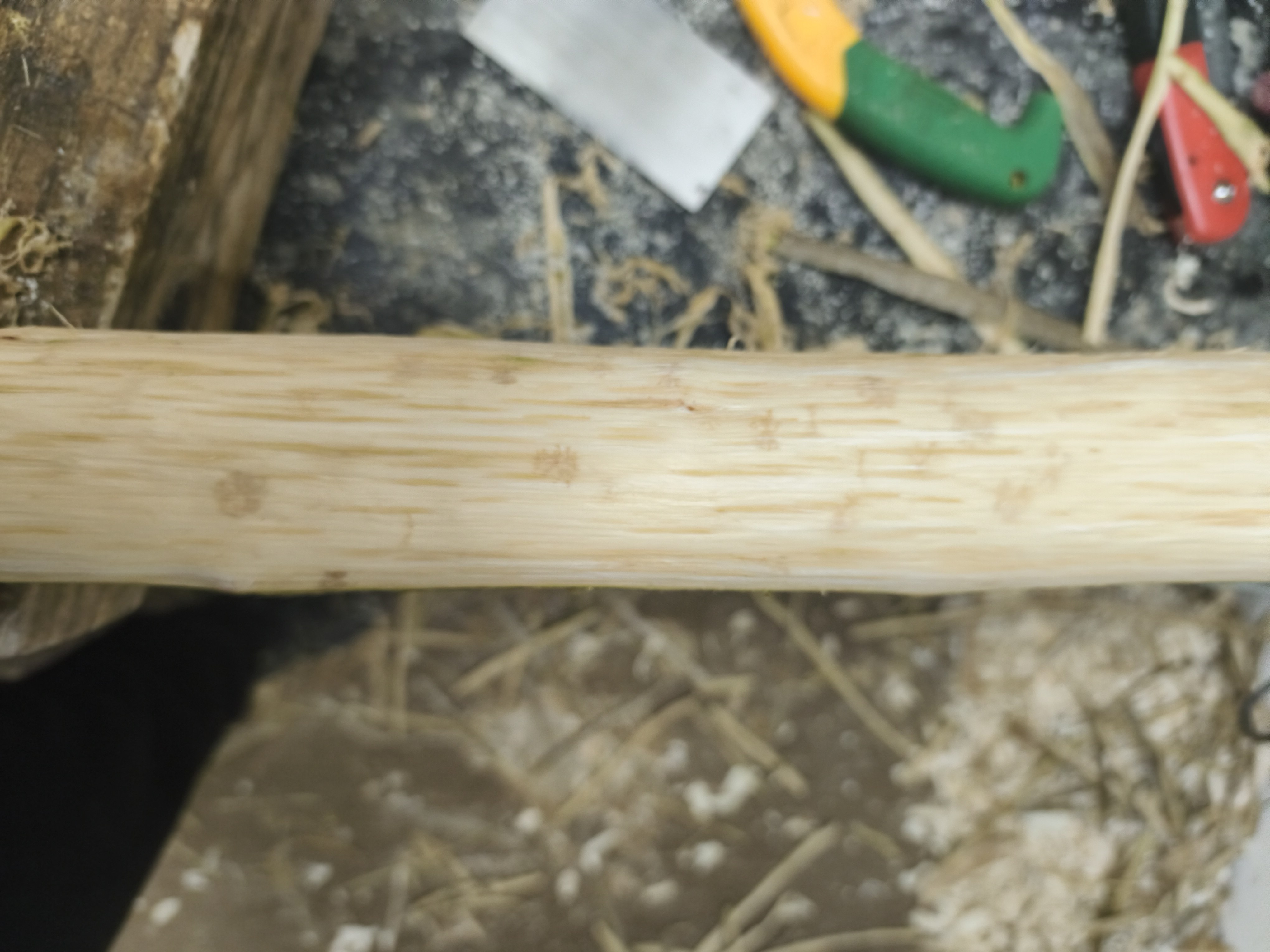

By the way:
war ja mit Felix (fka) bissl Holz roden.. Gestern hab ich ein geernteten Hasel geschält ( unabhängig vom Sap-Turnier). der sah in vielen Bereichen extrem verdruckt und verschnitten aus.. als hätte man teilweise draufgehauen. wisst ihr von was das kommt?
( vom Fällen und laden auf kein fall, da sind wir vorsichtig wie immer 😁)
wer findet den Rohling? ;D
