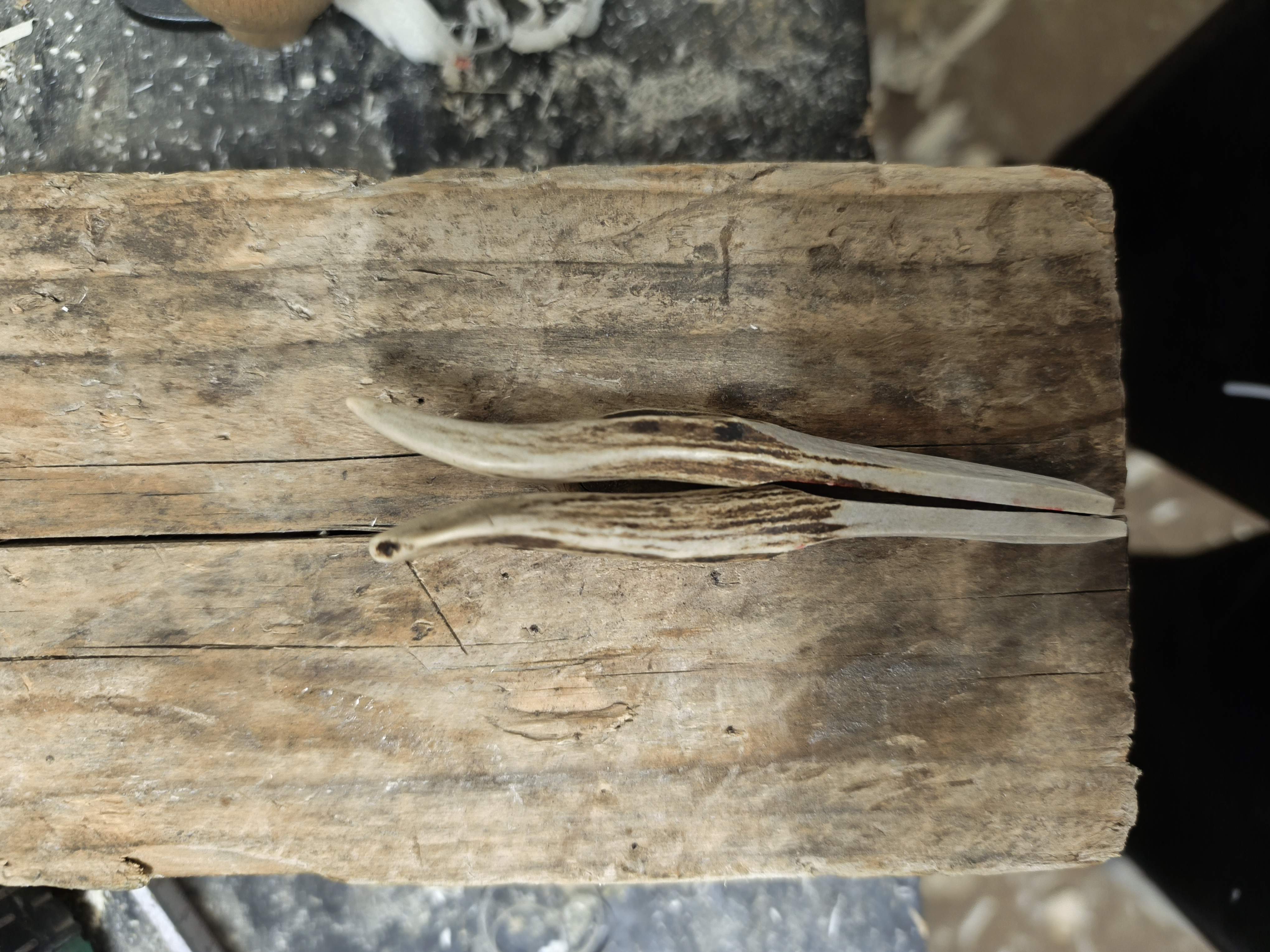

Hasel:
Gewicht ist im unbeheizten Keller innerhalb von 3 Tagen um 300g auf 1519g runter
Hab nochmal eingekürzt auf 190cm, und im Griffbereich noch was weggeschafft.
Anschließend die FO nochmal mit Schelllack versiegelt
Anschließend hab ich mich schon mal mit meinem Plan für die Rehornenden beschäftigt.
das sind die 2
das sind die 2
so sollen die Enden aussehen
gekürzt
gekürzt
dann gings ans schleifen...
bin jetzt am überlegen wie ich es mit der Nocke mache..

Hast du vor den Spleiß zu wickeln?
Beiträge: 1540
Hat gedankt: 64 Mal
Hat Dank erhalten: 101 Mal
Re: Saplingbow 18, MrCanister, Apfel, Hasel
entweder wickel ich den Bereich und mach die nocke drunter oder ich lass ihn so und mach die nocke direkt in den Bereich vom Inlay.. Bin ich noch am grübeln
