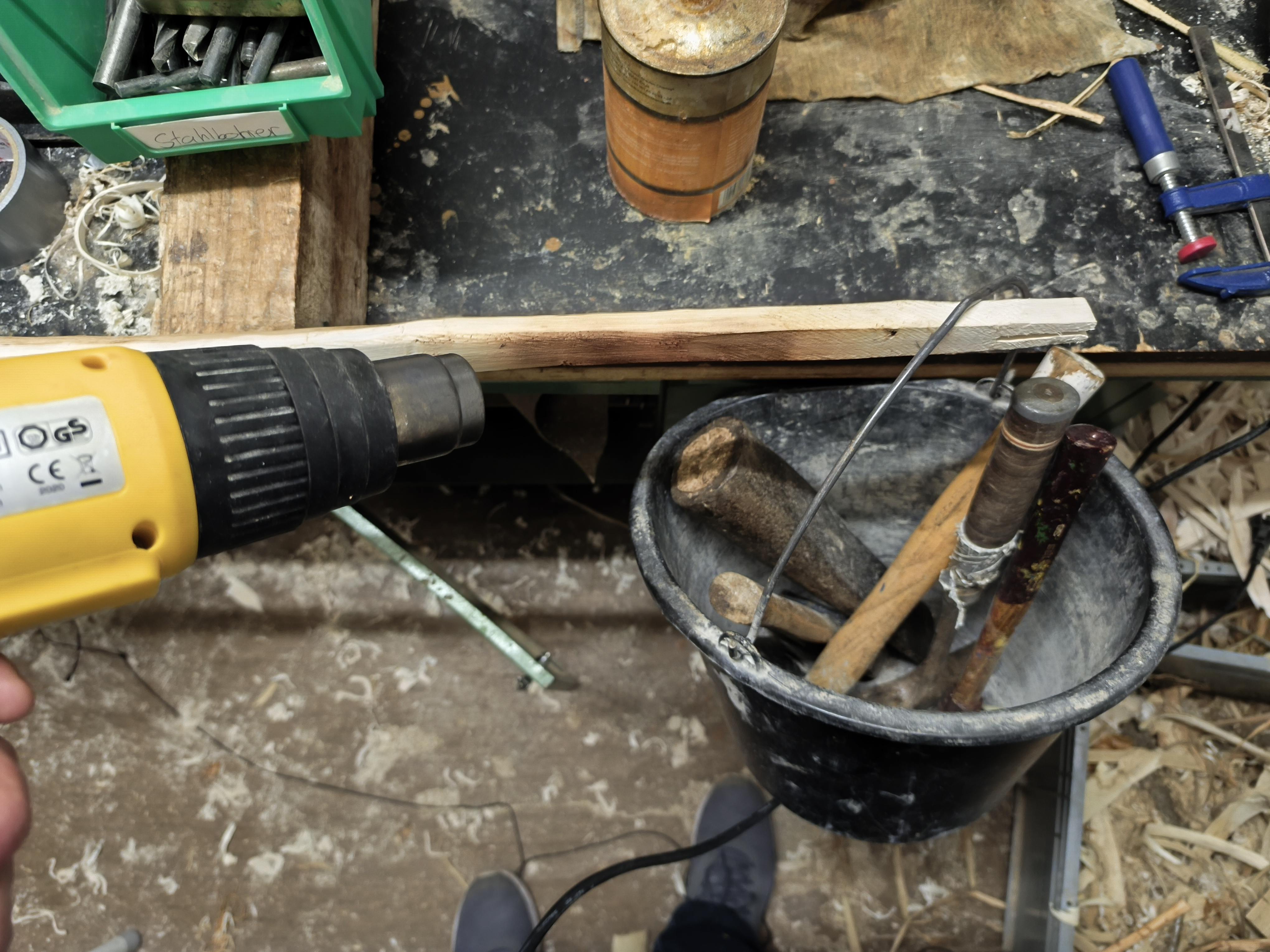

Apfel:
hab den Rohling von der Holzdiele befreit, Gott sei dank (noch ) keine Risse. hat es aber geschafft sich seitlich zu verziehen.
Hab dann gestern bissl was im Griffbereich weggeschafft (ganz grob) und ihn in dem Bereich 1,5std gebrutzelt.
Packe ihn nachher mal aus >:)

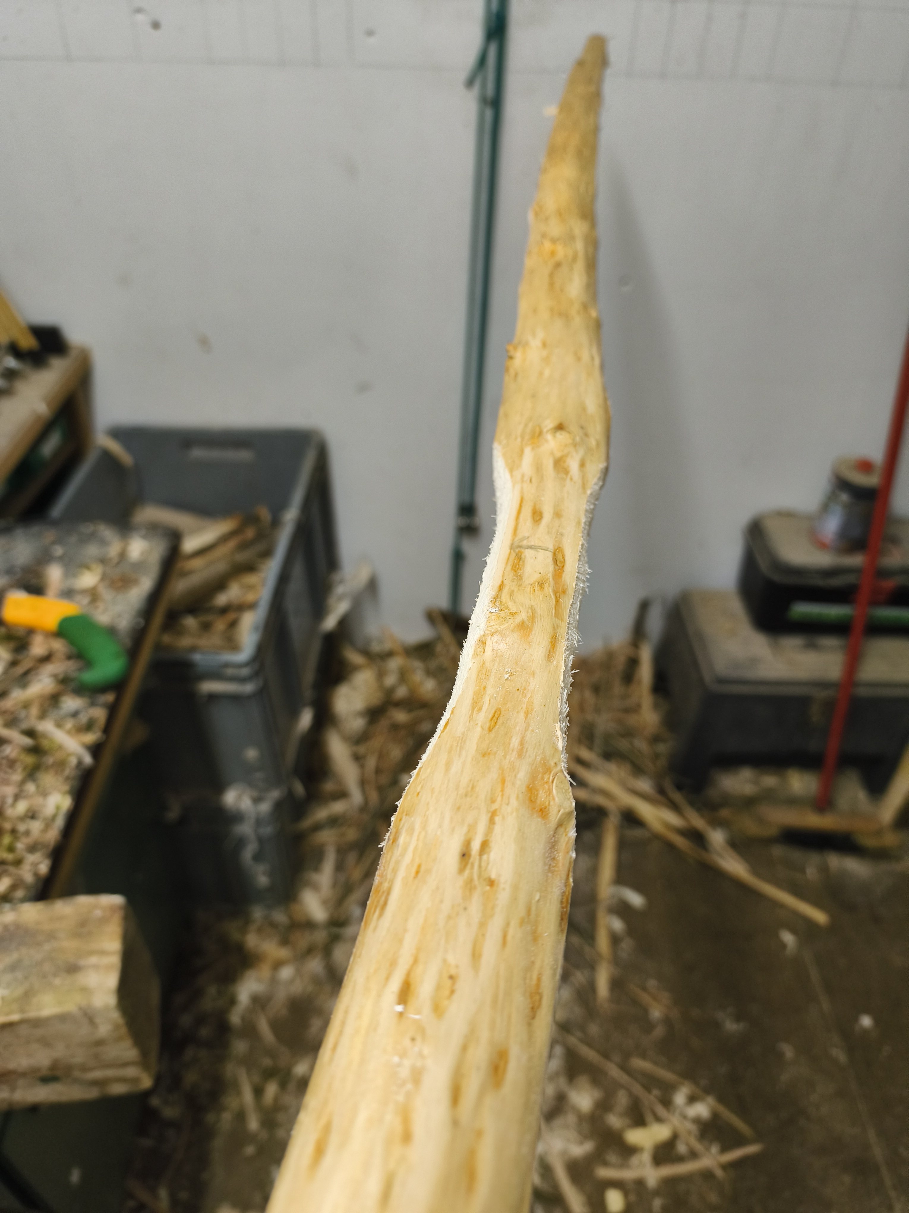

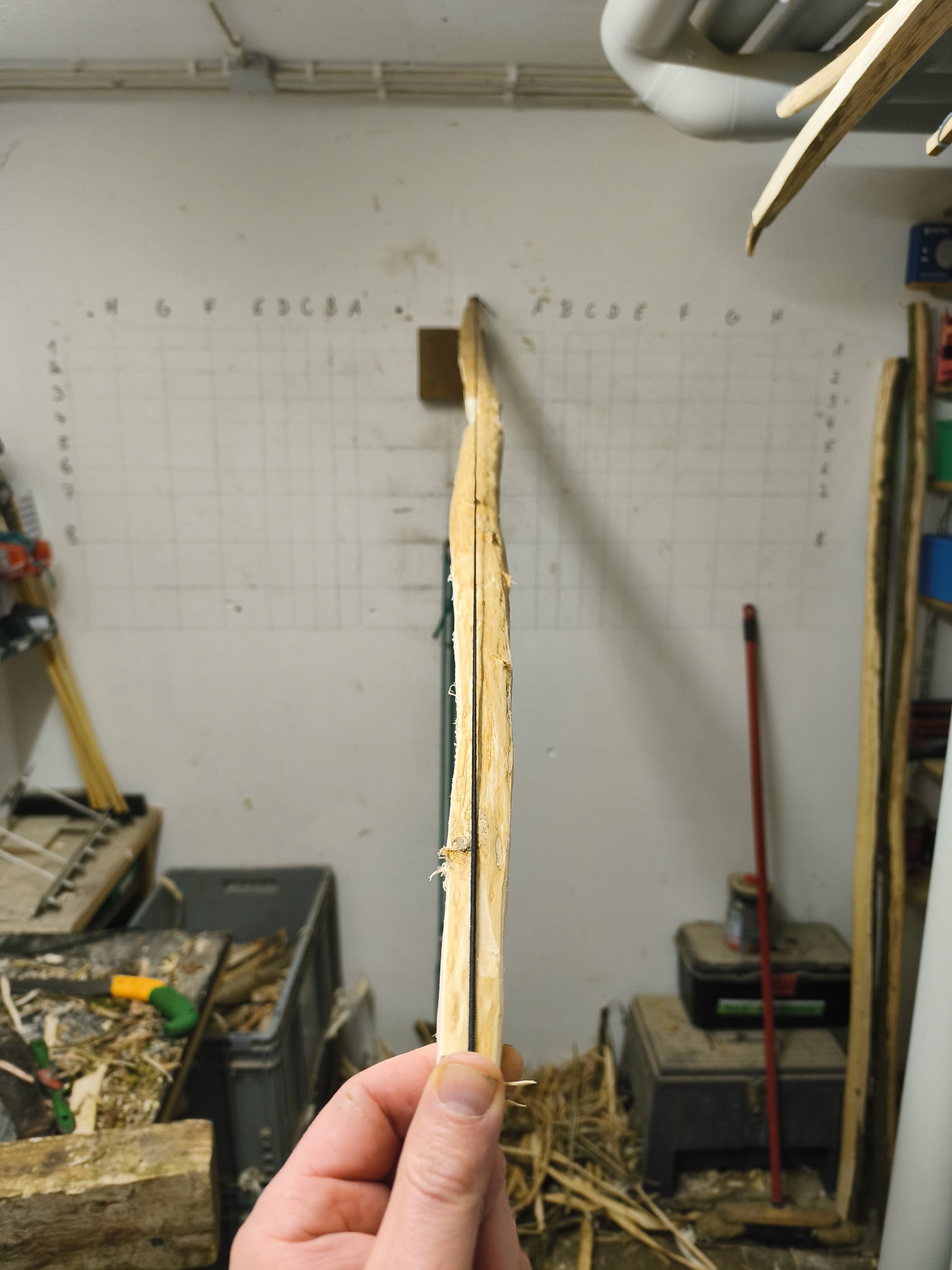

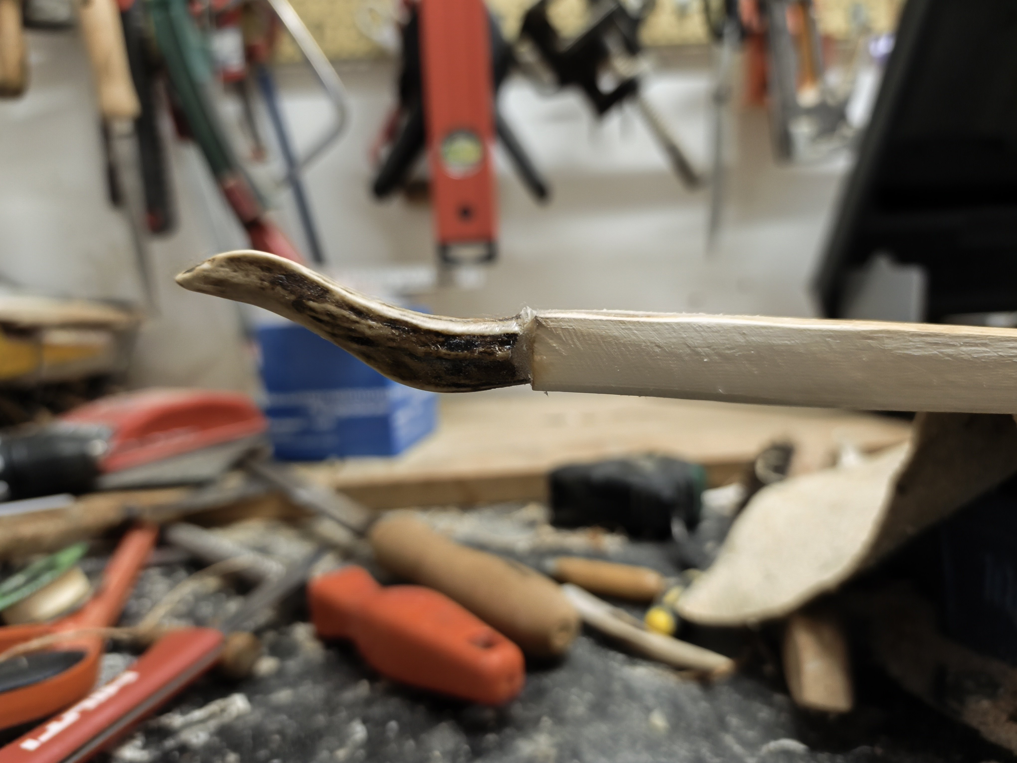

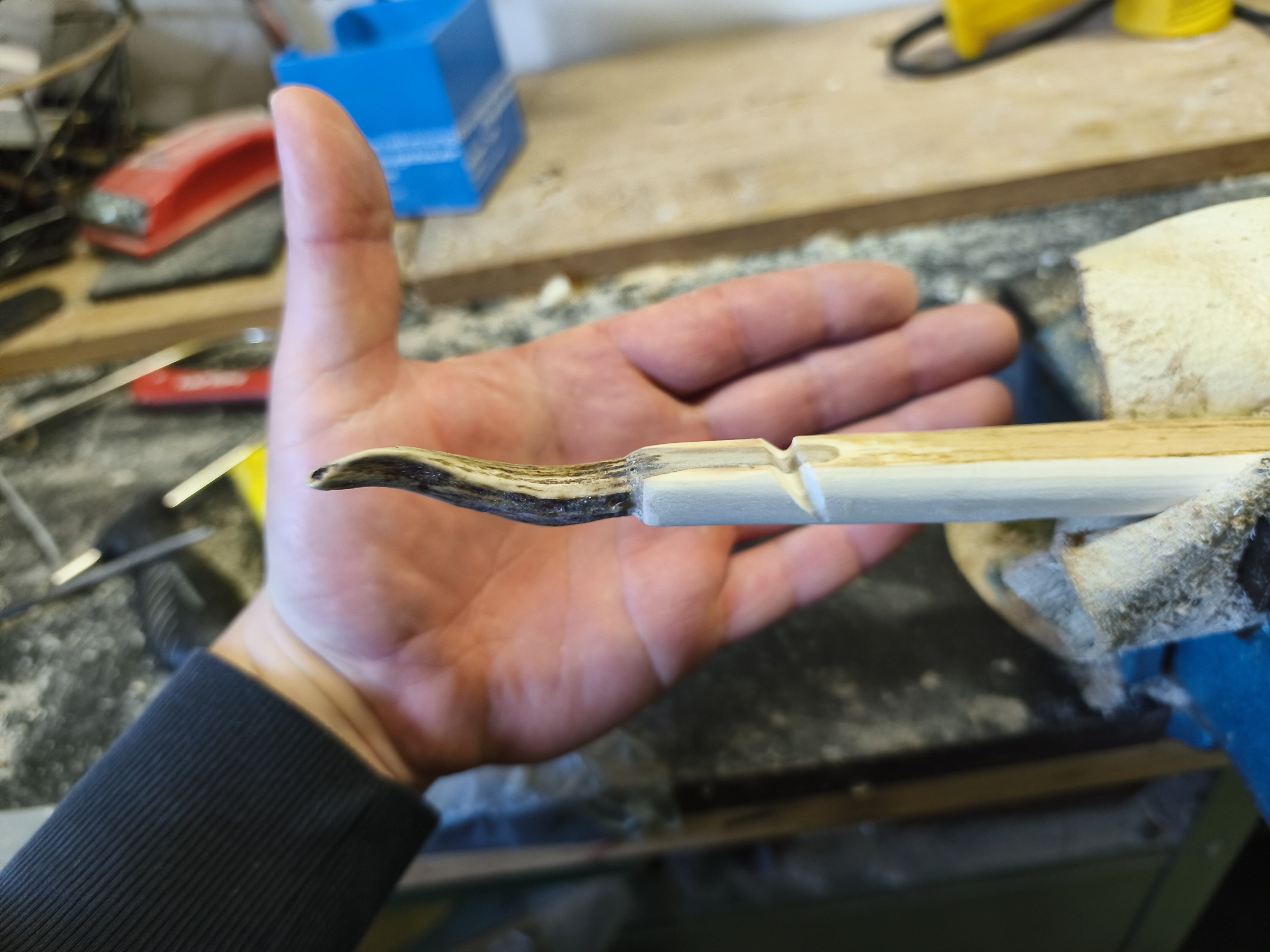

Hasel:
Sehnenlage hat sich wieder bissl verzogen.. nervt so langsam..
habe ihn jetzt am WA Ende ebenfalls gebogen.. hoffentlich passts jetzt..

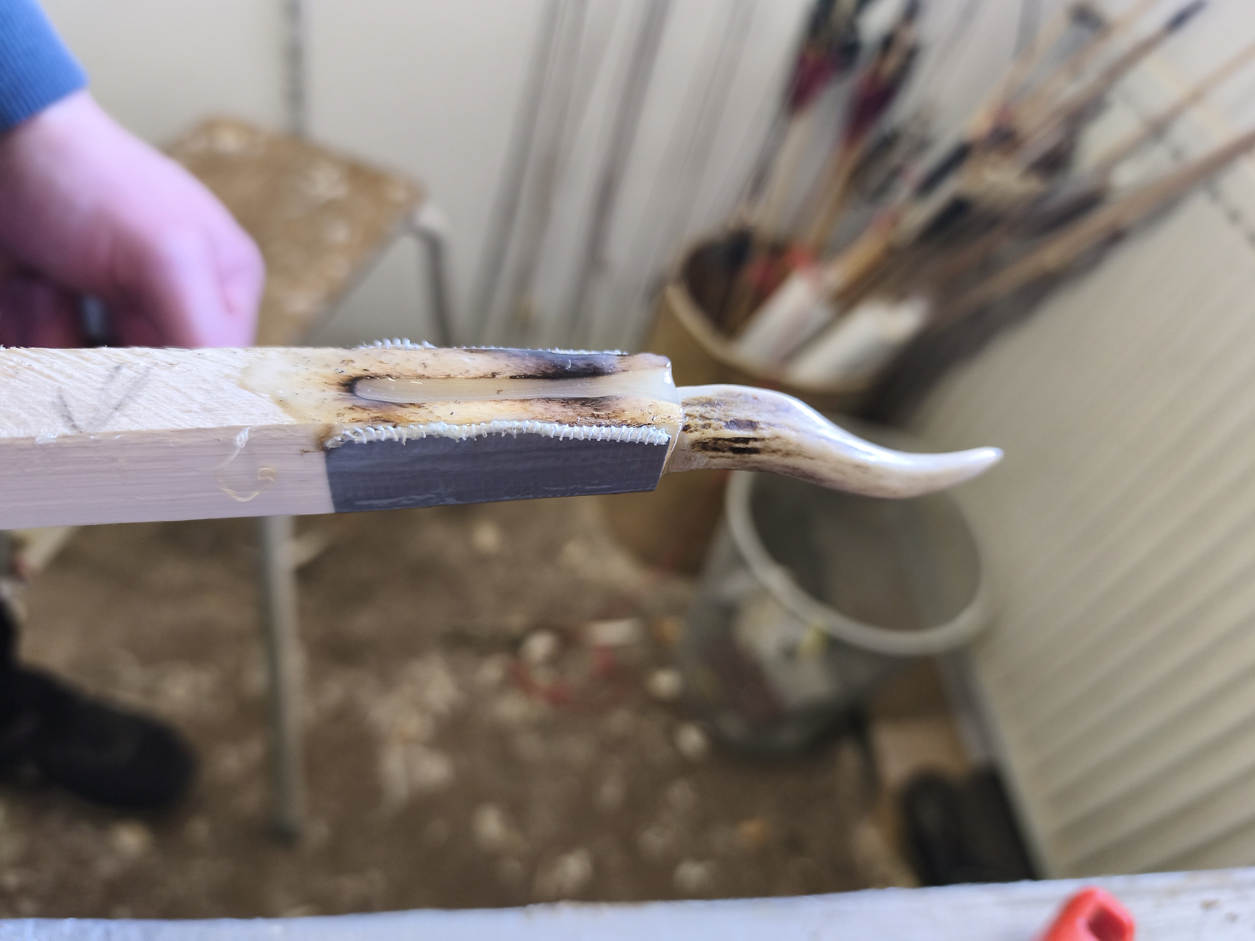

Habe gestern dann auch das zweite Geweihende eingeklebt
zurechtbiegen
zurechtbiegen

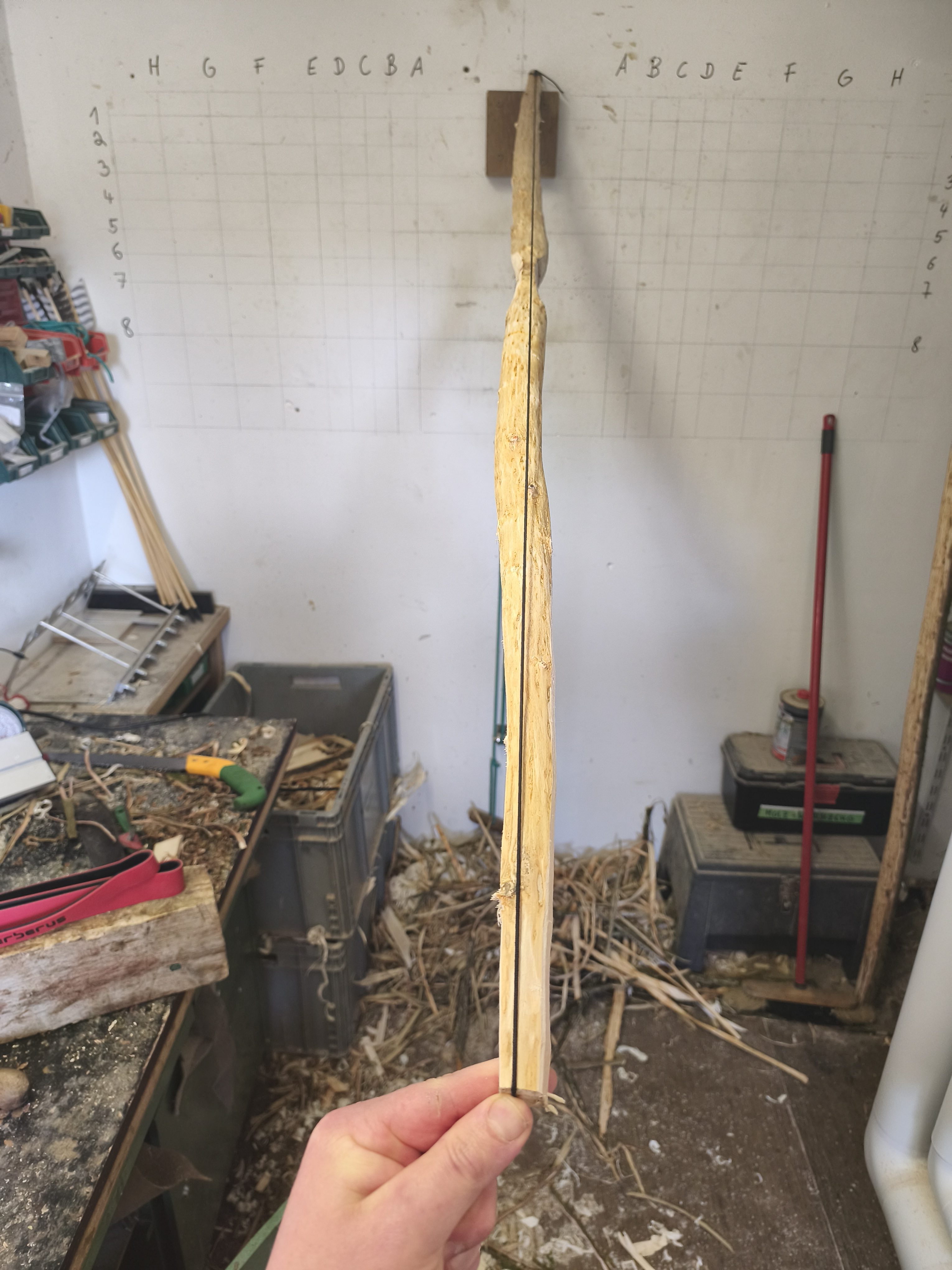

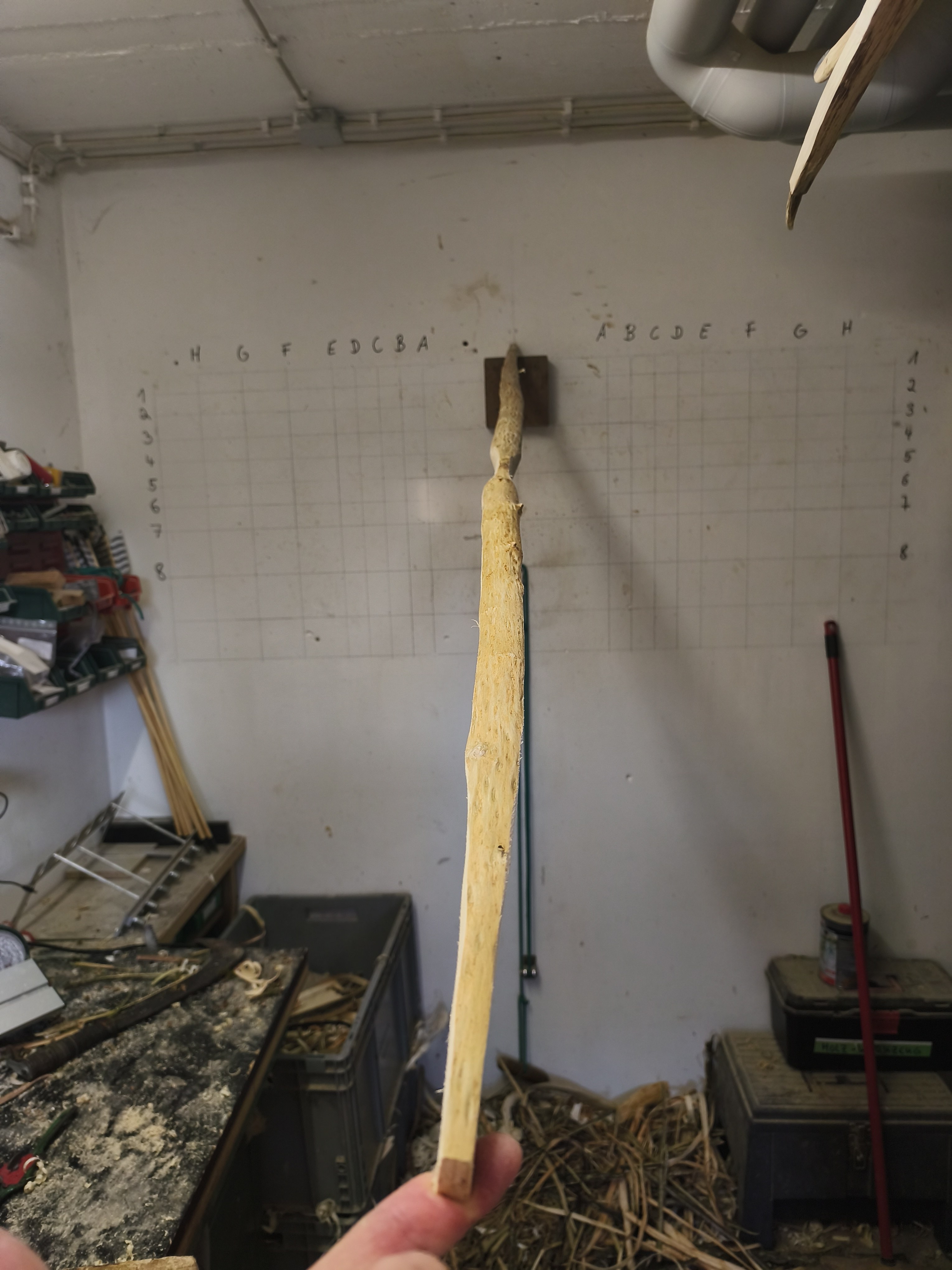

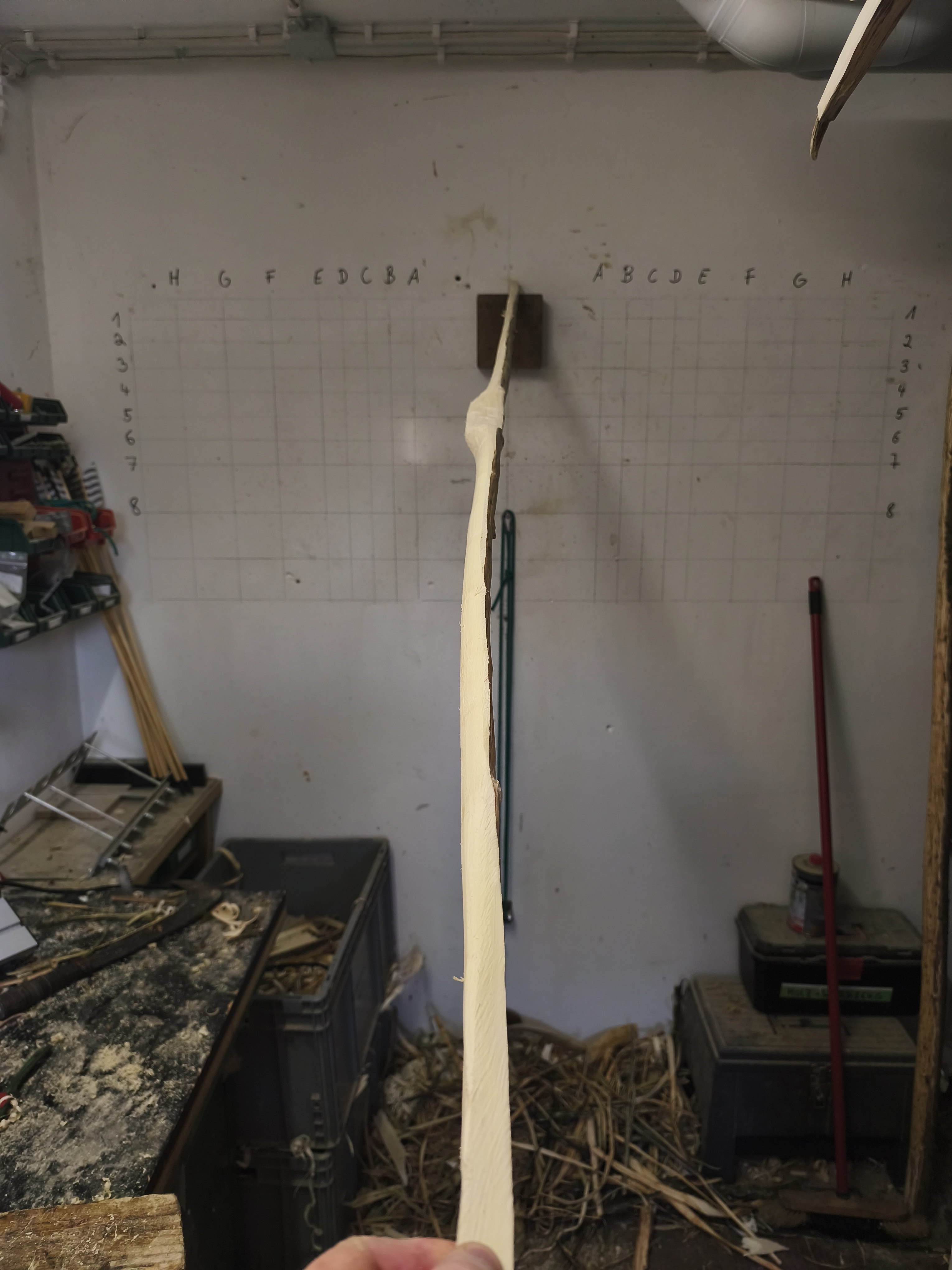

Apfel:
das Dämpfen und Zurechtbiegen des Apfels hat was gebracht .
vorher
vorher
nachher
nachher

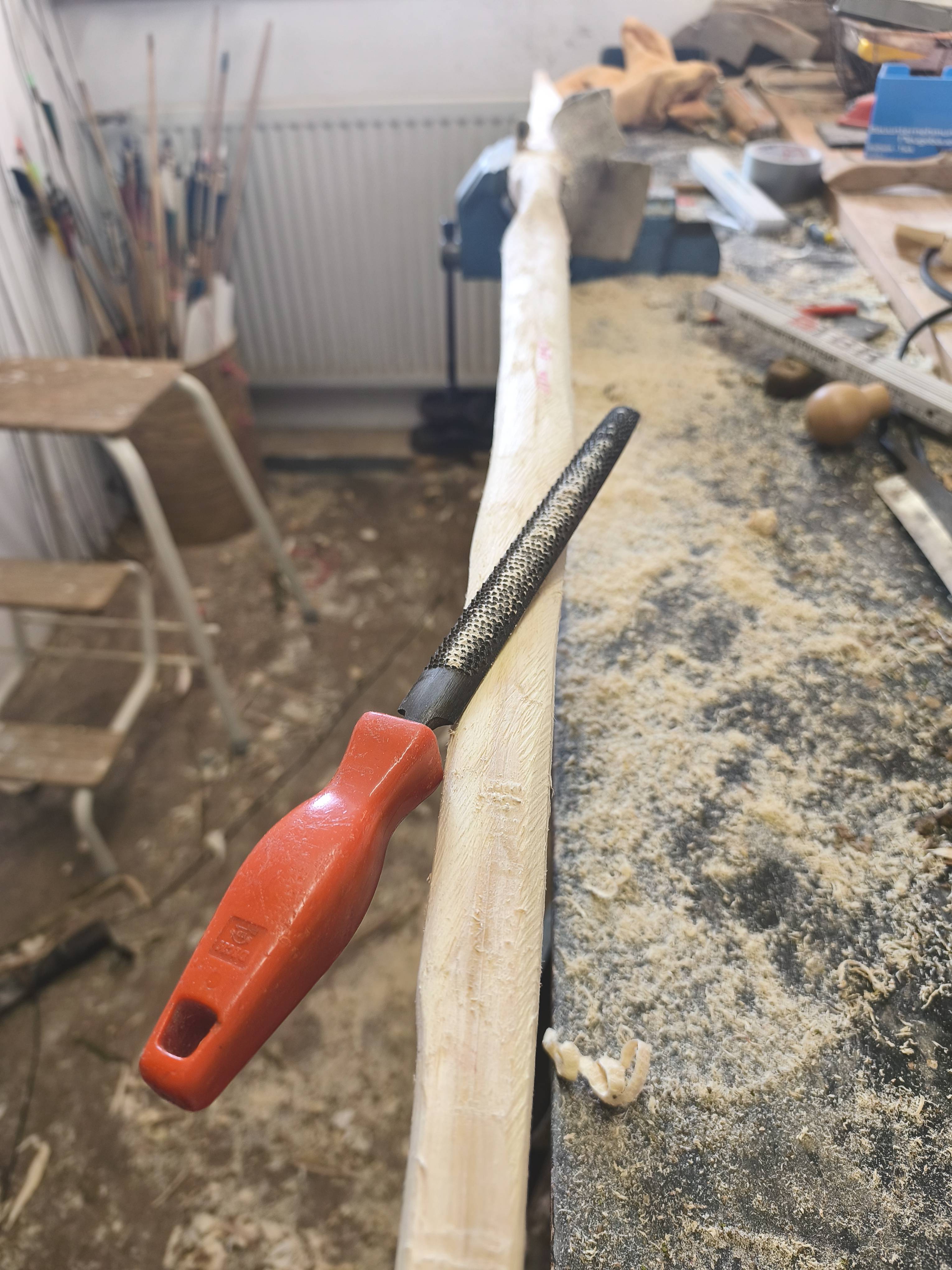

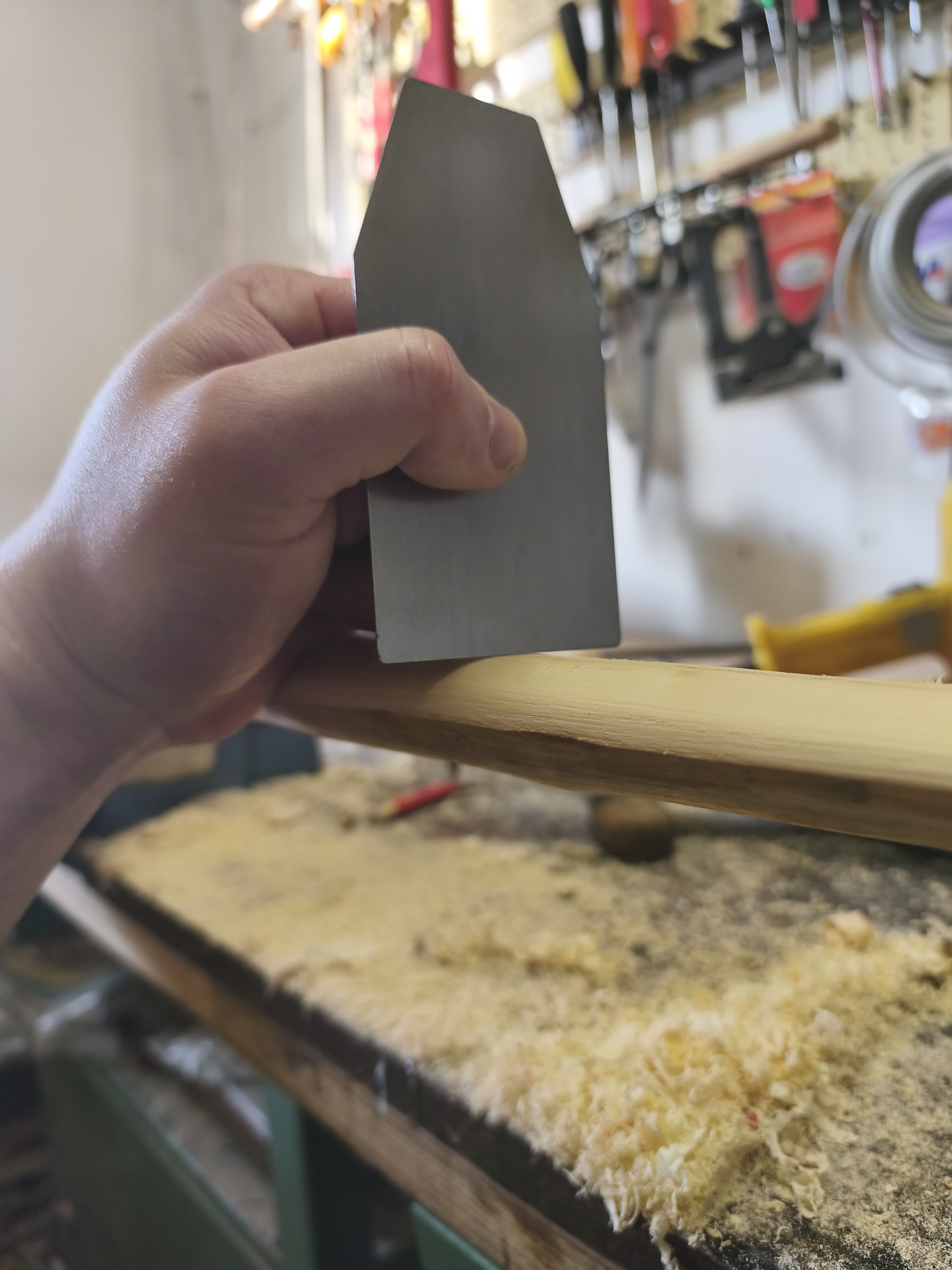

bin dann mit der Raspel und der Ziehklinge hin und hab das Profil (linsenförmig) vorbereitet und ordentlich was runtergearbeitet.
Hab an den Enden und seitlich auch ordentlich Material abgetragen. jetzt kommt er ins Wohnzimmer
