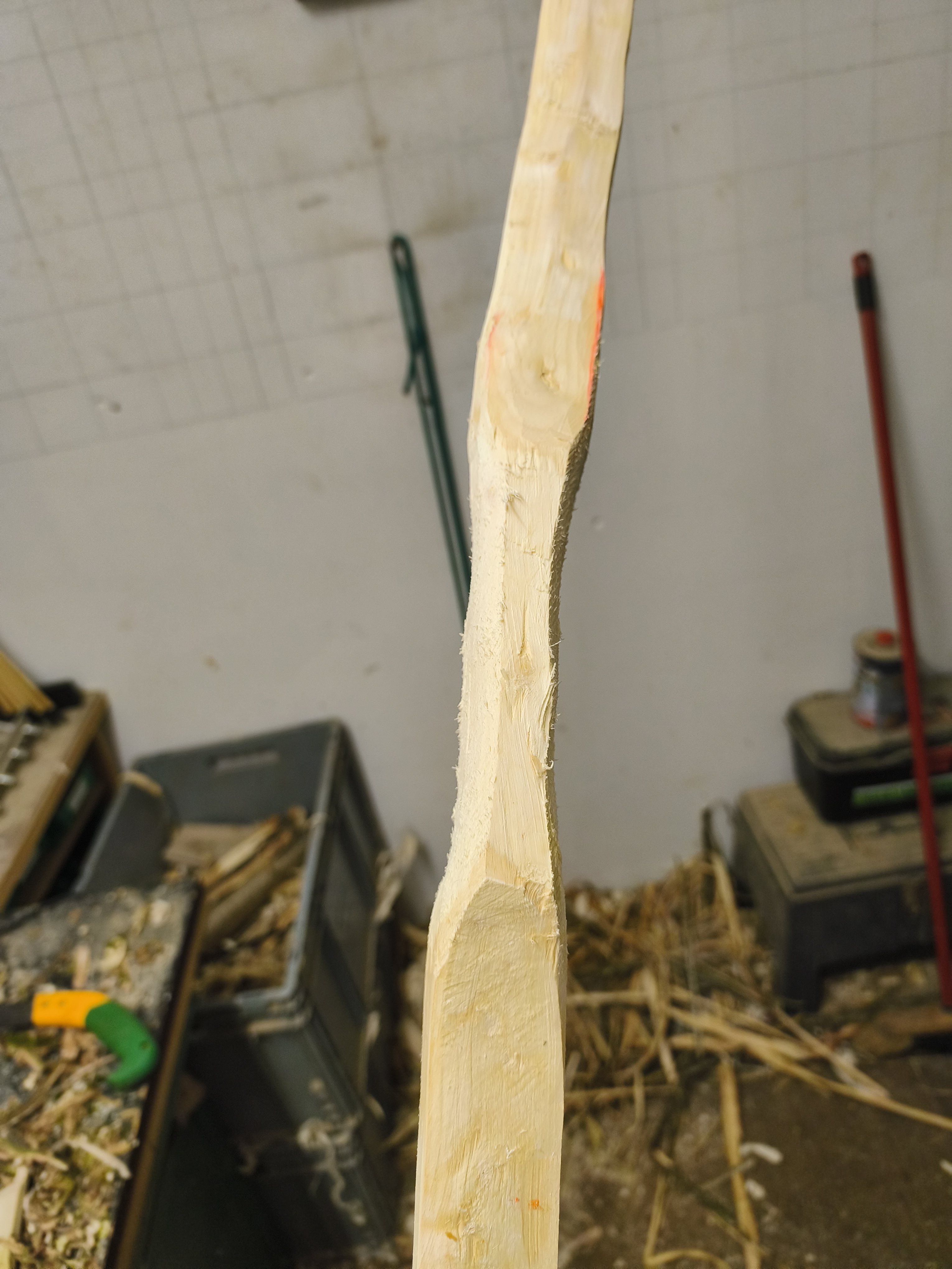

Apfel:
hab den Rohling von der Holzdiele befreit, Gott sei dank (noch ) keine Risse. hat es aber geschafft sich seitlich zu verziehen.
Hab dann gestern bissl was im Griffbereich weggeschafft (ganz grob) und ihn in dem Bereich 1,5std gebrutzelt.
Packe ihn nachher mal aus

Apfel:
das Dämpfen und Zurechtbiegen des Apfels hat was gebracht . bin dann mit der Raspel und der Ziehklinge hin und hab das Profil (linsenförmig) vorbereitet und ordentlich was runtergearbeitet. Hab an den Enden und seitlich auch ordentlich Material abgetragen. jetzt kommt er ins Wohnzimmer

Re: Saplingbow 18, MrCanister, Apfel, Hasel
Dein Apfel gefällt mir soweit!
Ich denke wenn du sorgfältig tillerst, bleibt er schön gerade. Als Tip-Overlay und arrow-pass (falls geplant) würde ich ein helleres Hartholz nehmen, Buchsbaum oder Ilex nehmen wenn du hast.
