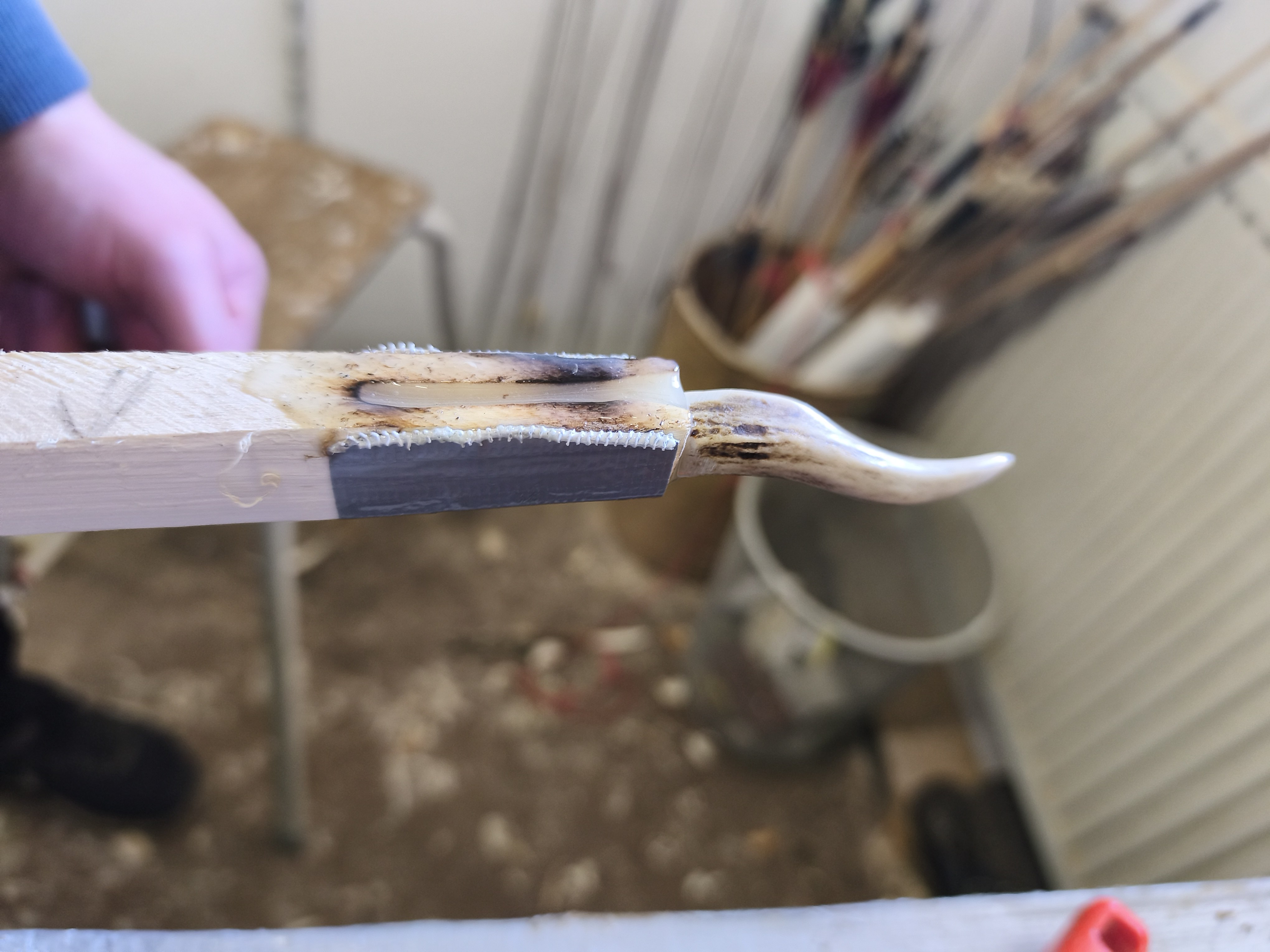

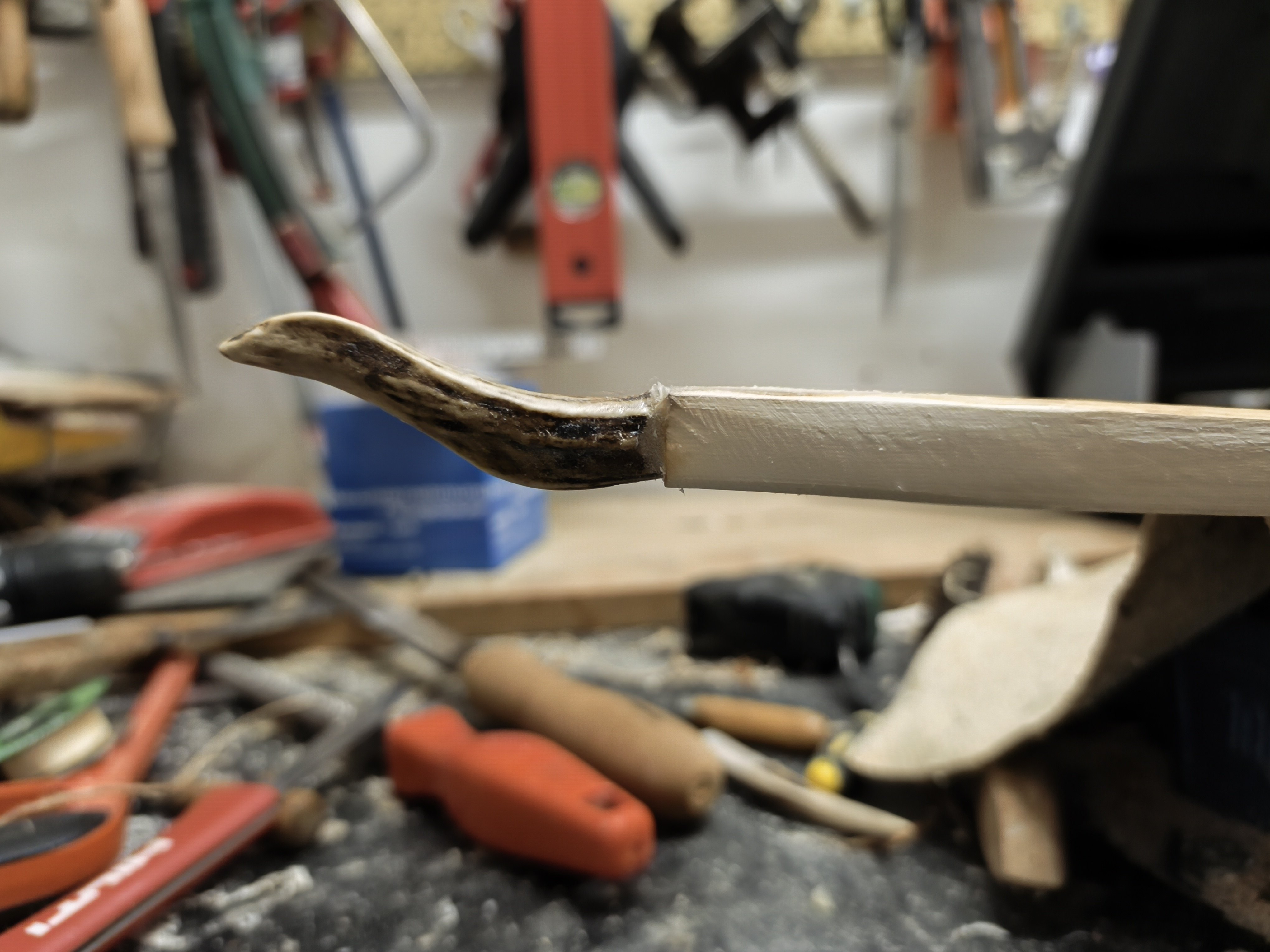

MrCanister123 hat geschrieben: 15.01.2026, 09:09 Hier hab ich eigentlich nur vor die Kerbe/Nocke am Bogenrücken zu machen, aber mal schauen :)
Fuer was ist dann der halbe Hirsch? Nein, komm jetzt blos nicht mit Optik ;)
Beiträge: 2282
Hat gedankt: 184 Mal
Hat Dank erhalten: 257 Mal
Re: Saplingbow 18, MrCanister, Apfel, Hasel
fatz hat geschrieben: 15.01.2026, 16:23 Fuer was ist dann der halbe Hirsch? Nein, komm jetzt blos nicht mit Optik ;)
Es soll ja noch Menschen geben für die Leistung nicht alles ist ;D
Ehrlich gesagt doch, will mal ausprobieren wie das optisch nachher aussieht.
Und zur Info: die kleinen Hörnchen wiegen fast nix, da wären Horspitzen wahrscheinlich schwerer. ;)
Benedikt hat geschrieben: 15.01.2026, 16:49 P.s.: Ich bin da auch voreingenommen, ich find langes überstehendes Zeuchs nach der Sehnenkerbe sieht komisch aus Kannste auch gleich n Pfeilkartzer in deine Tips integrieren….
Mir ehrlich gesagt bums wie du des findest ;D
Overlays gefallen mir wahrscheinlich auch besser, aber der Sap ist doch zum Austesten da

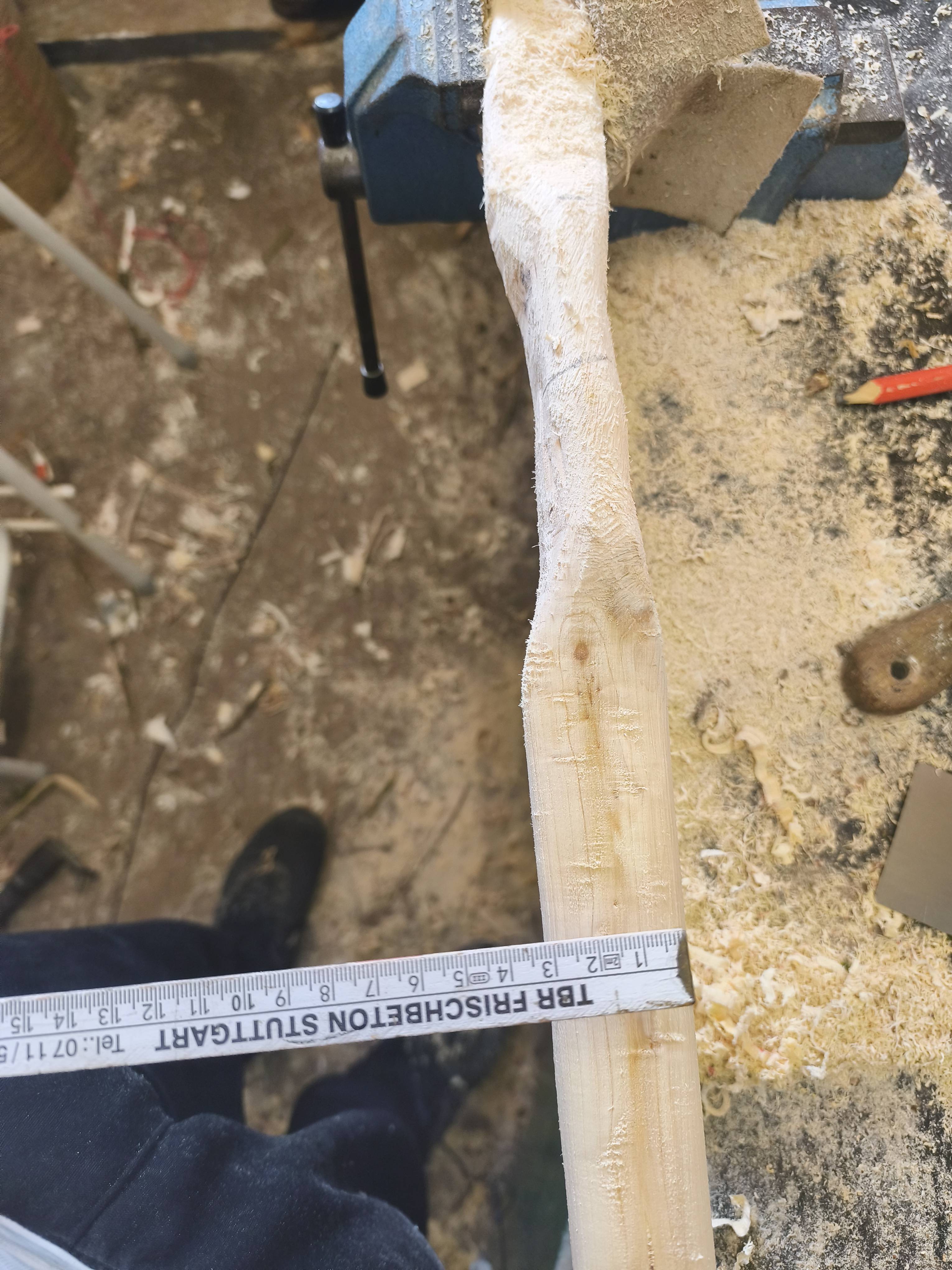

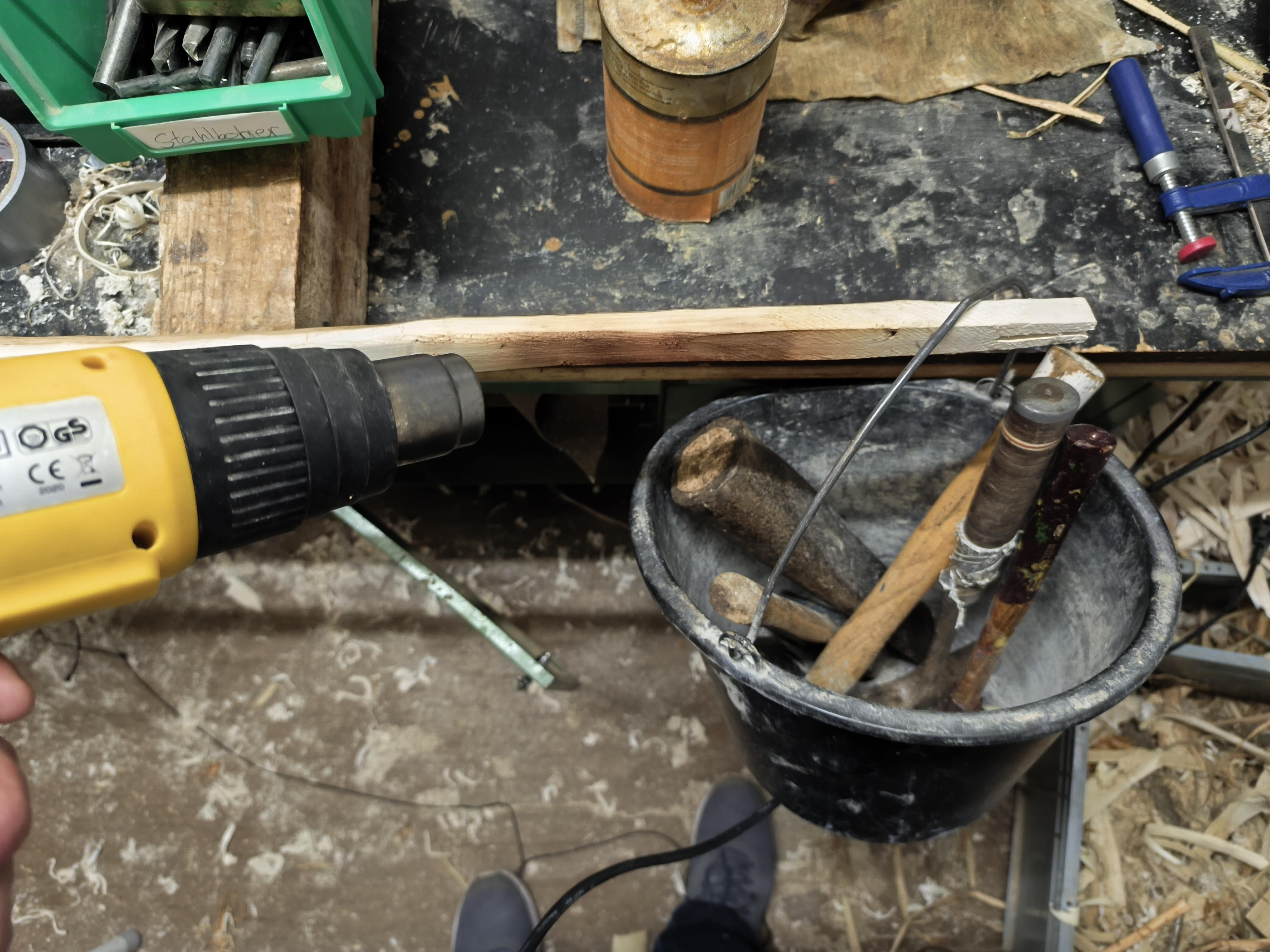

Apfel:
hab den Rohling von der Holzdiele befreit, Gott sei dank (noch ) keine Risse. hat es aber geschafft sich seitlich zu verziehen.
Hab dann gestern bissl was im Griffbereich weggeschafft (ganz grob) und ihn in dem Bereich 1,5std gebrutzelt.
Packe ihn nachher mal aus >:)

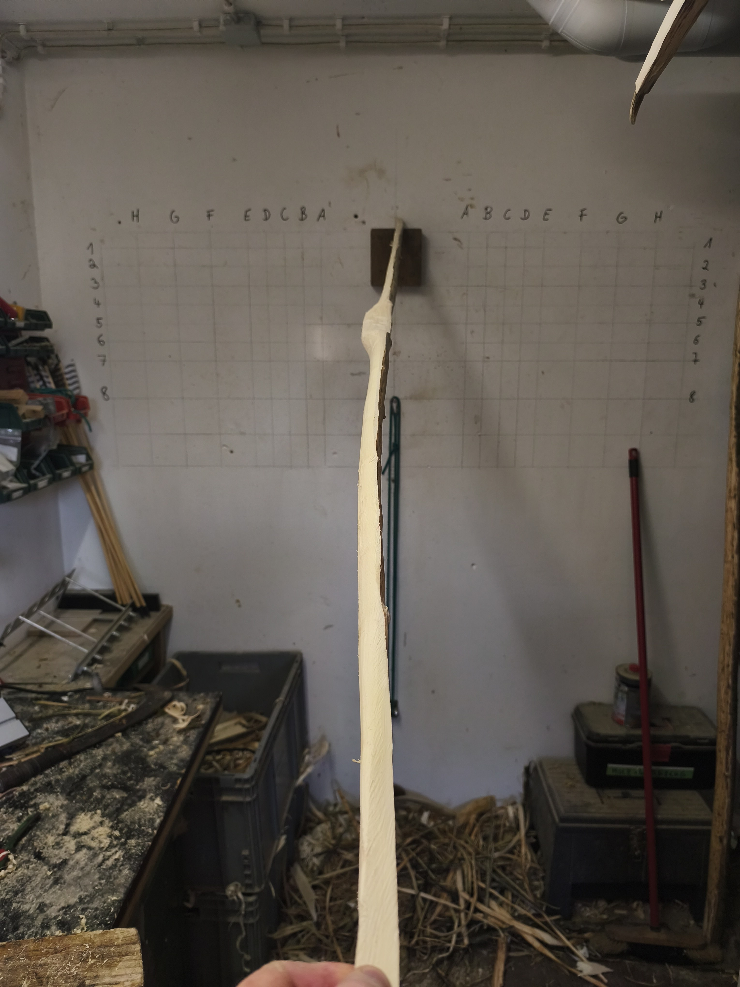

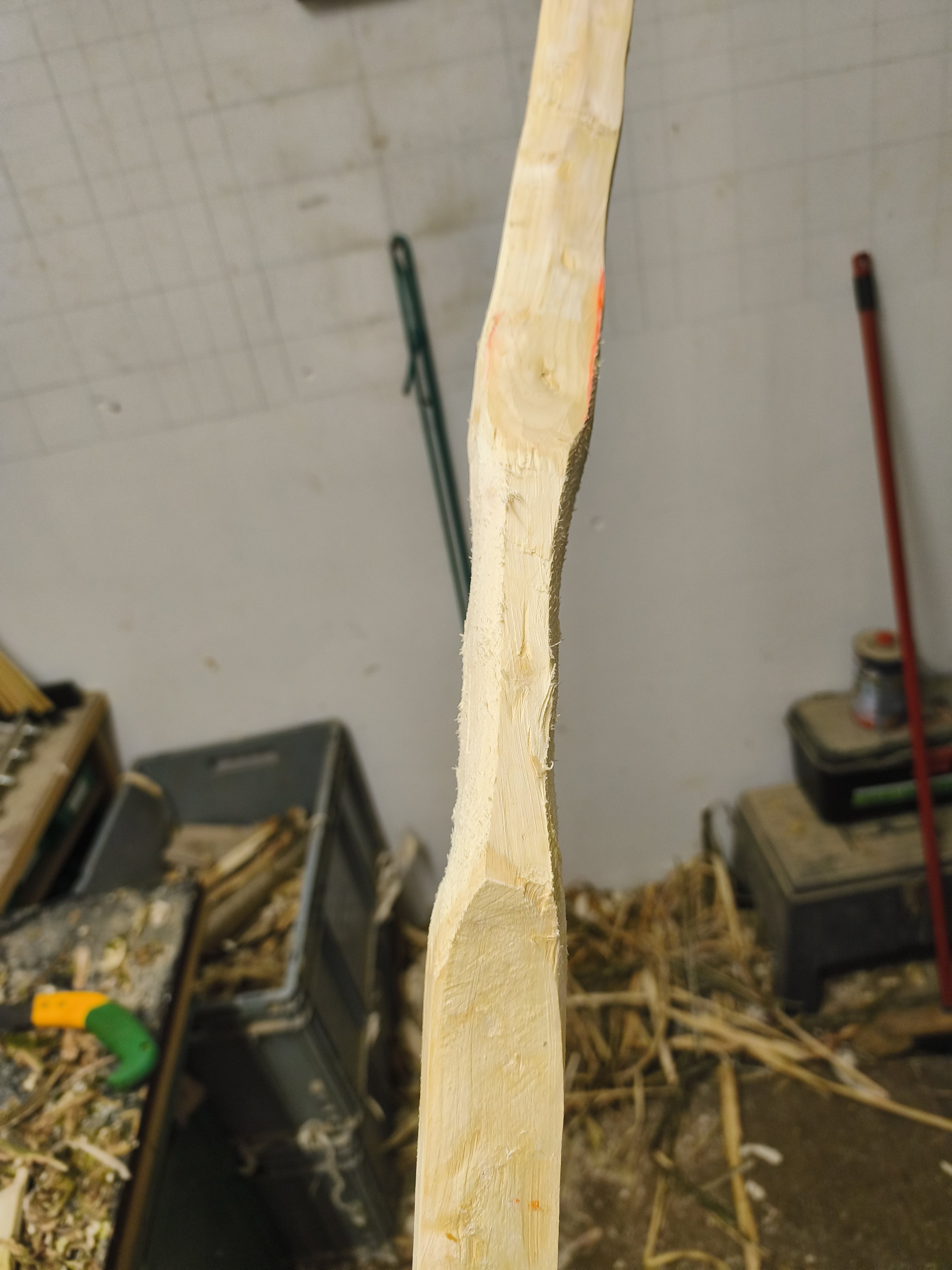

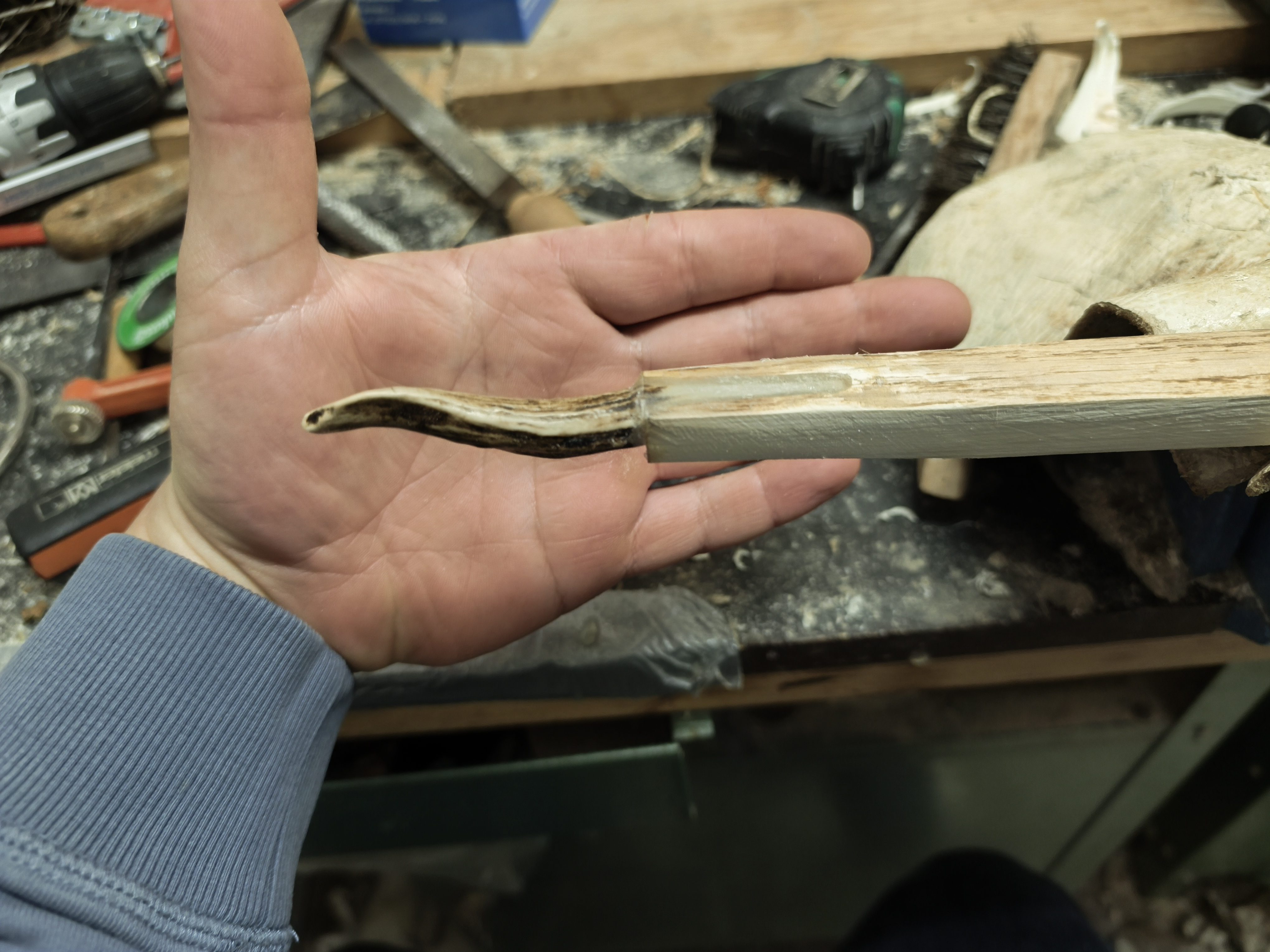

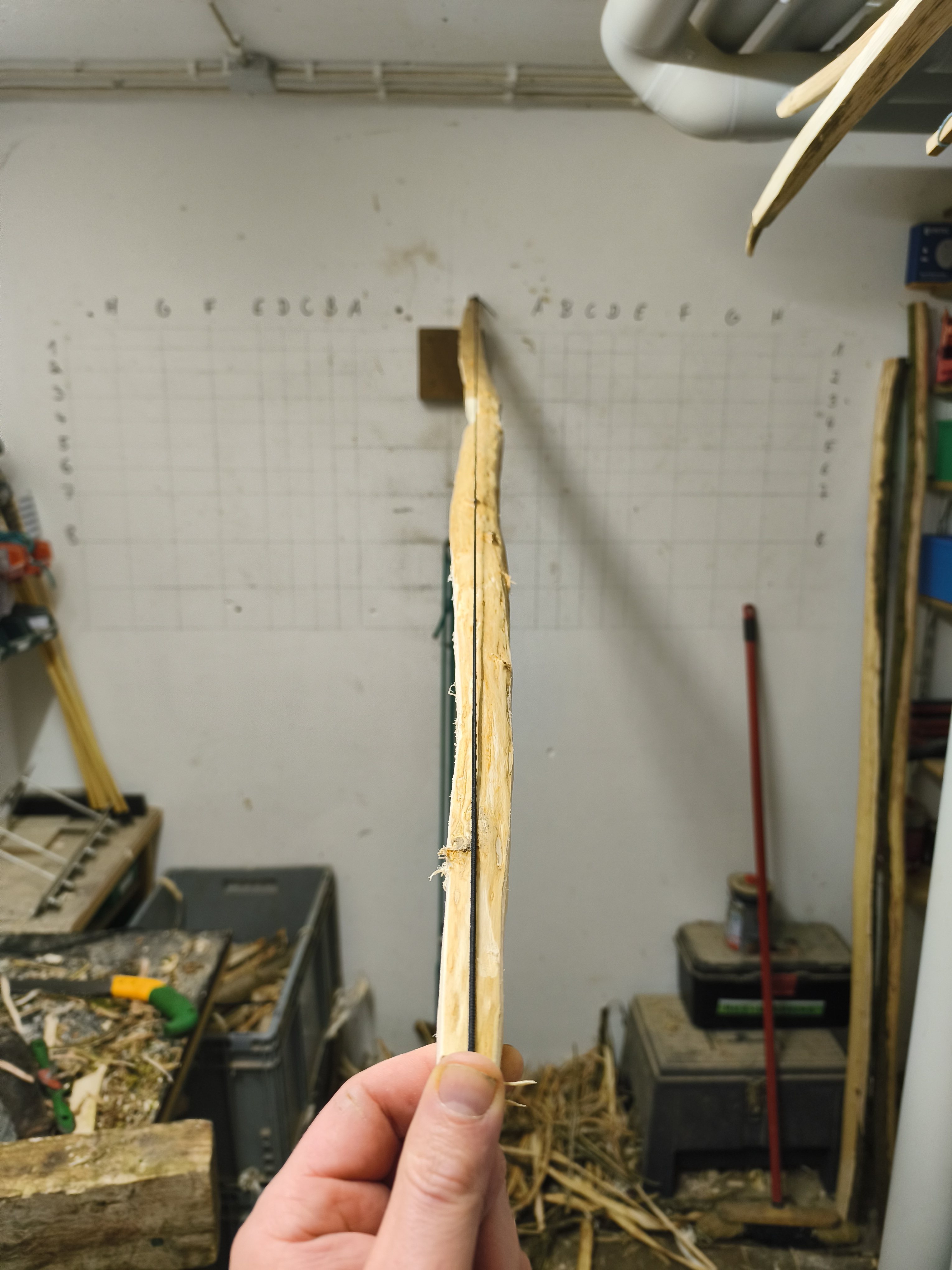

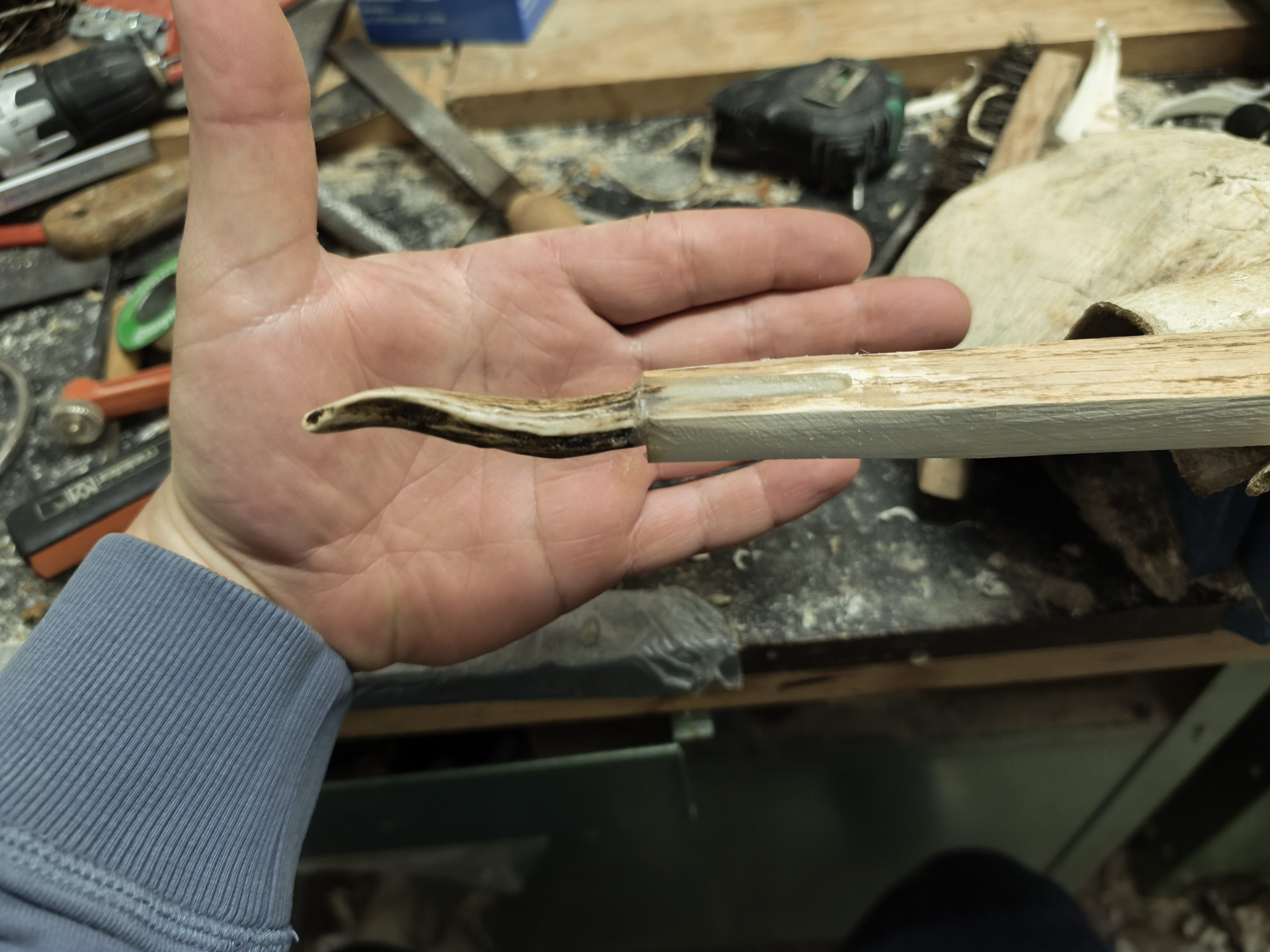

Hasel:
Sehnenlage hat sich wieder bissl verzogen.. nervt so langsam..
habe ihn jetzt am WA Ende ebenfalls gebogen.. hoffentlich passts jetzt..
Habe gestern dann auch das zweite Geweihende eingeklebt
zurechtbiegen
zurechtbiegen

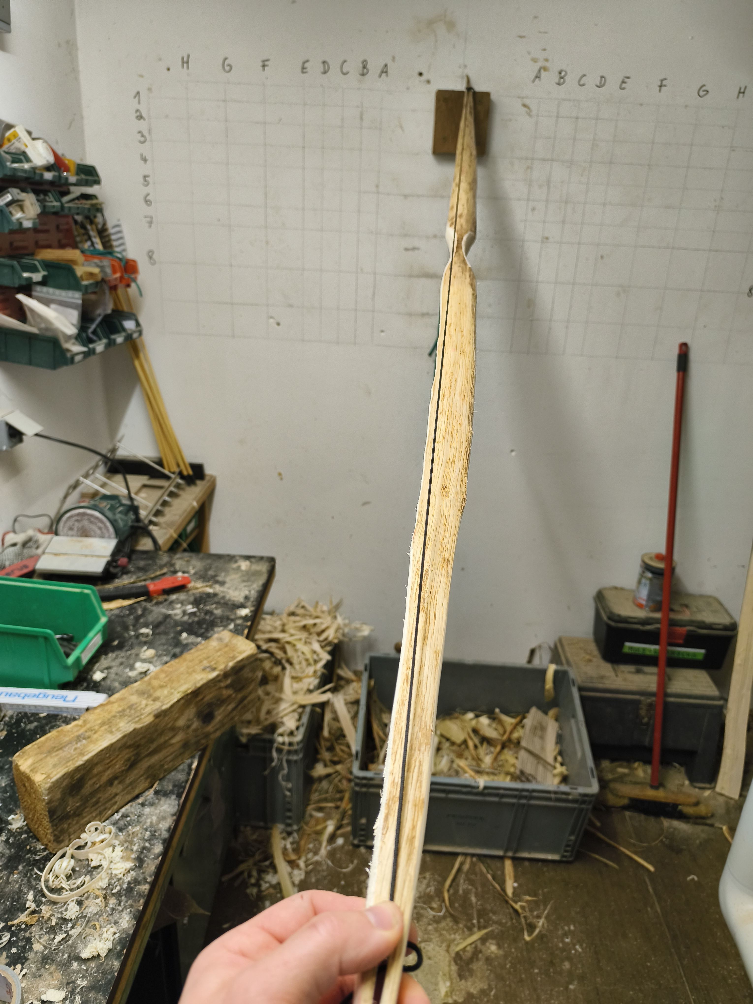

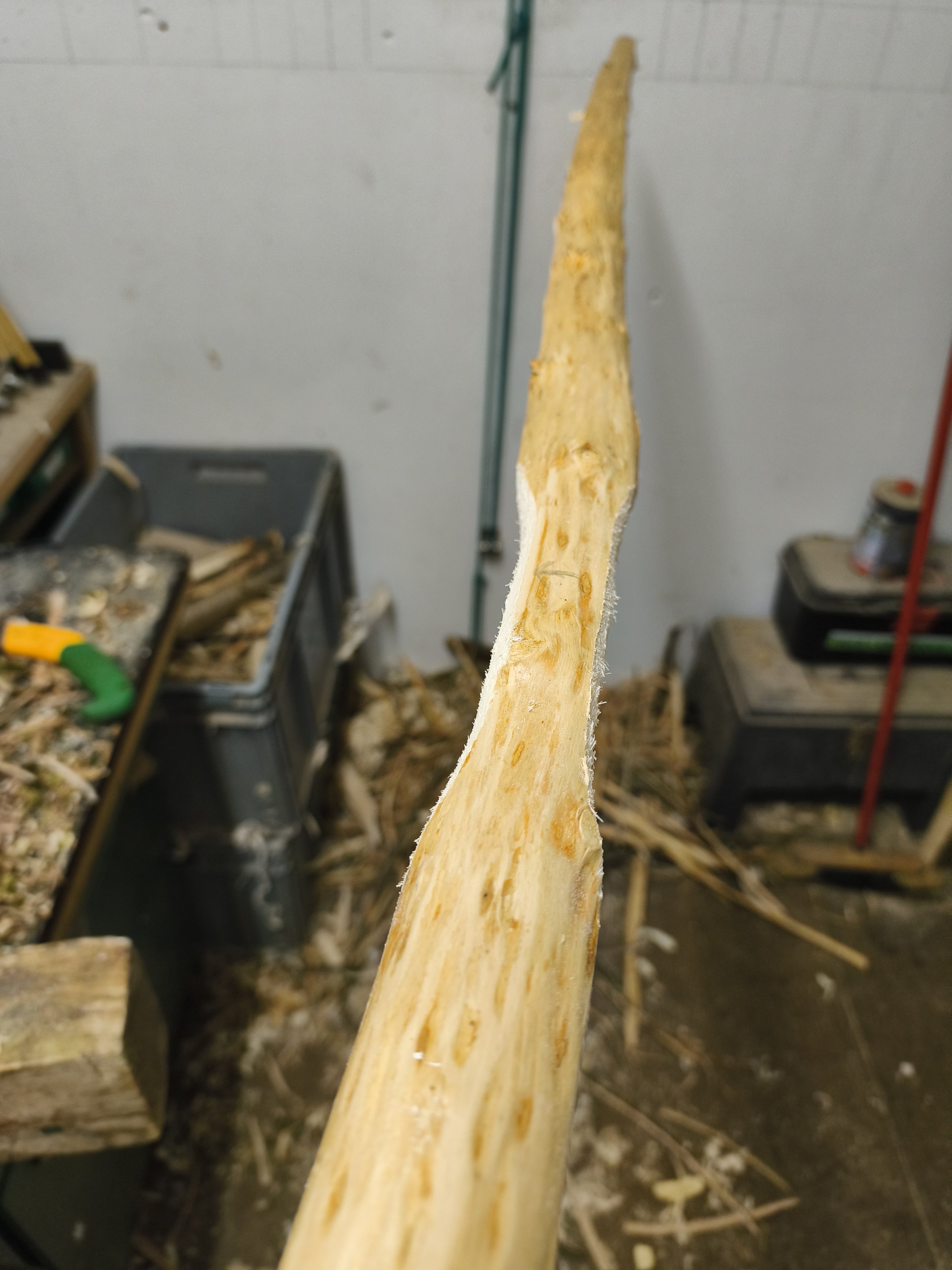

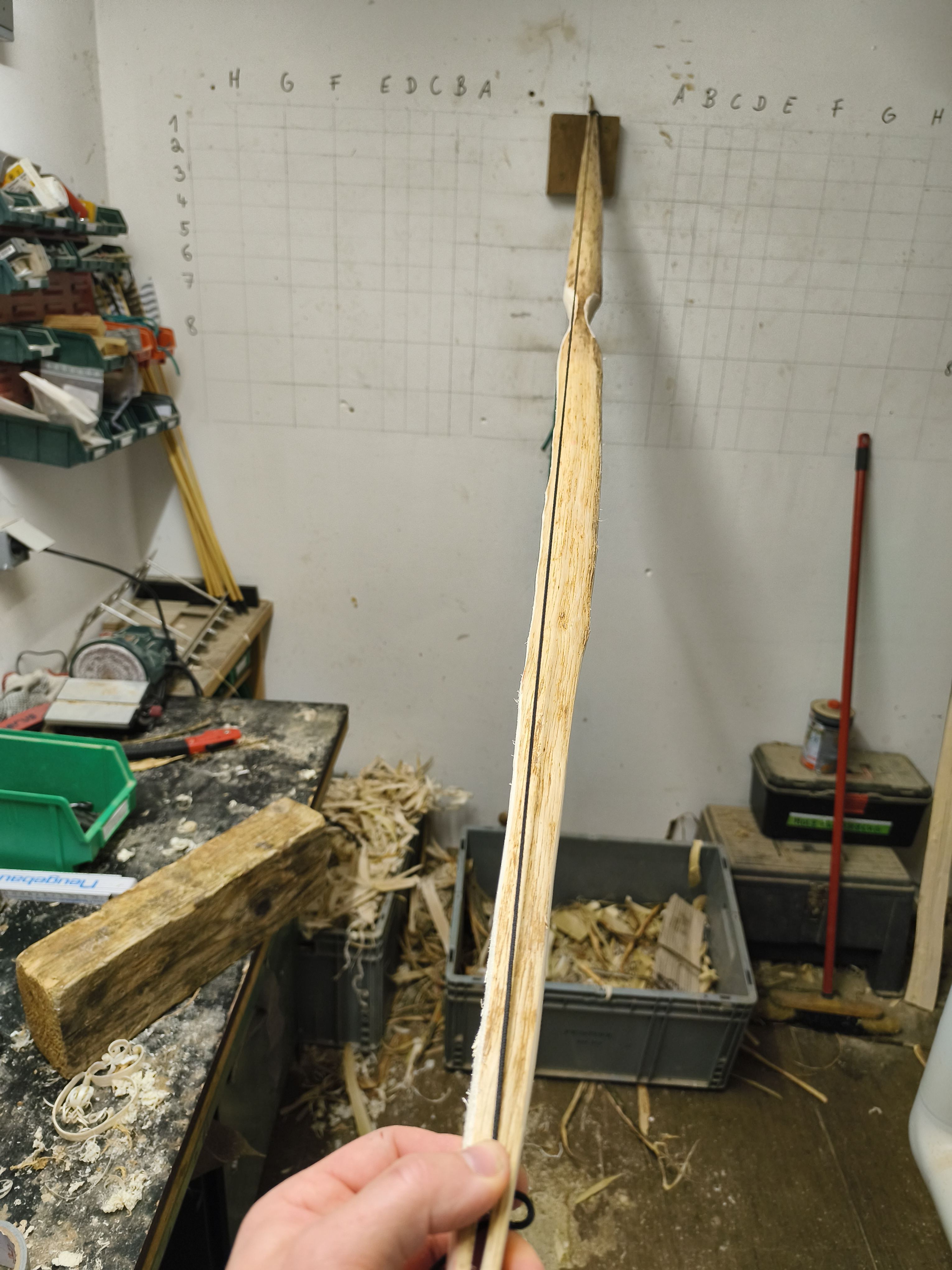

Apfel:
das Dämpfen und Zurechtbiegen des Apfels hat was gebracht .
vorher
vorher
nachher
nachher
bin dann mit der Raspel und der Ziehklinge hin und hab das Profil (linsenförmig) vorbereitet und ordentlich was runtergearbeitet.
Hab an den Enden und seitlich auch ordentlich Material abgetragen. jetzt kommt er ins Wohnzimmer

Dein Apfel gefällt mir soweit!
Ich denke wenn du sorgfältig tillerst, bleibt er schön gerade. Als Tip-Overlay und arrow-pass (falls geplant) würde ich ein helleres Hartholz nehmen, Buchsbaum oder Ilex nehmen wenn du hast.
