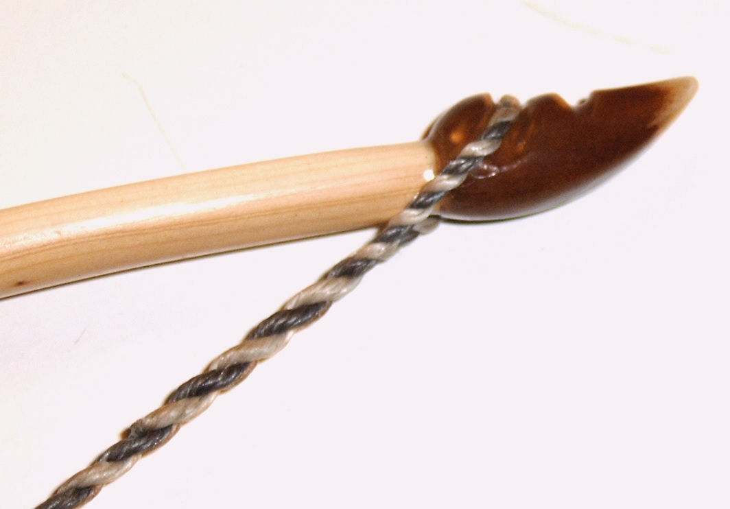

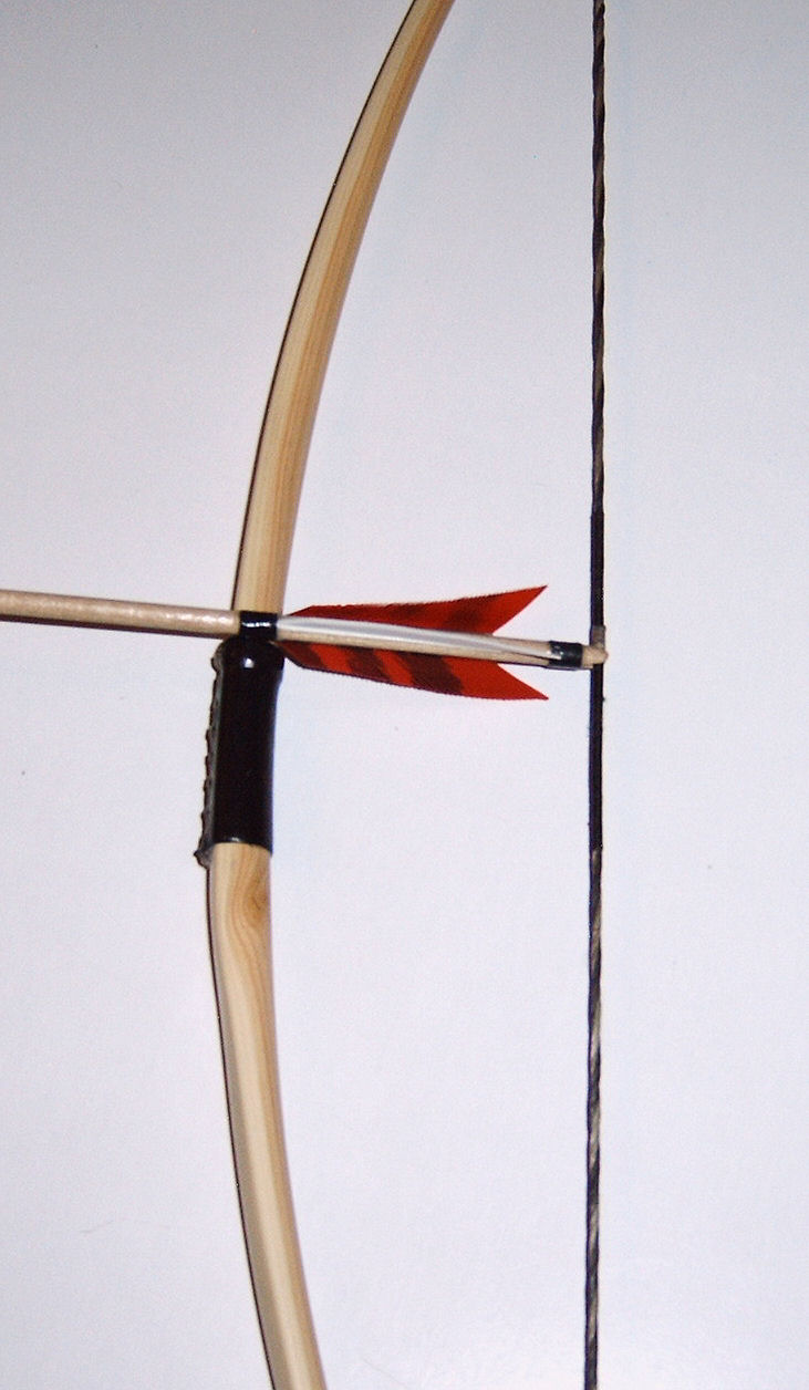

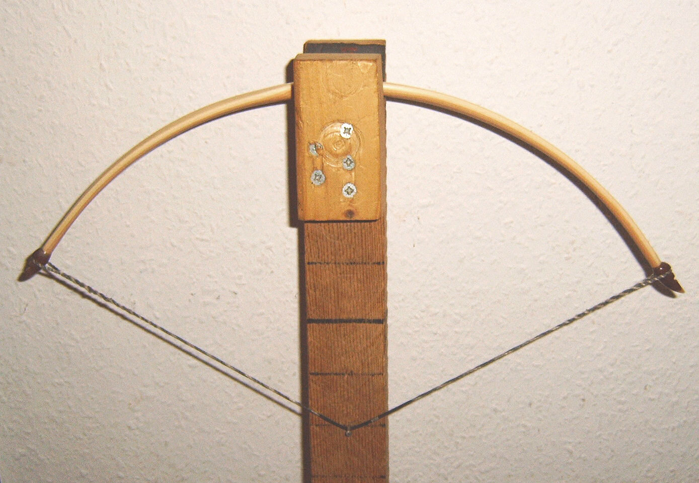

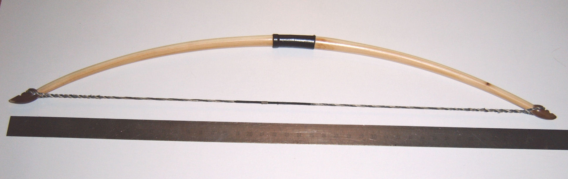

So, wie versprochen hier die Fotos:
Es ist ein "ganz normaler ELB"...  :)

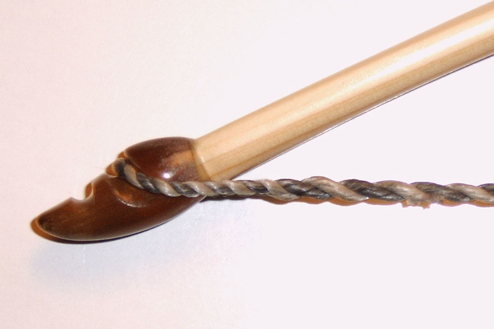

Mit oberer und unterer Hornnocke...
... und flämischer Sehne, Mittelwicklung,
gewickeltem Nockpunkt, Ledergriff...
Hier seht Ihr ihn auf Standhöhe (links = oben):
... und bei Vollauszug (rechts = oben):
Maßstab= 1 : 4, Eibe
Gesamtlänge: 47 cm effektive Länge: 44 cm
Breite (oberer WA): griffnah: 11,8 mm, an der Nocke: 6,1 mm
Dicke (oberer WA): griffnah: 7,2 mm, an der Nocke: 6,5 mm
Standhöhe: 5 cm, Griffbereich-Länge 4 cm, 1 cm nach unten versetzt
Auszug: 8" (20,3 cm)
Zuggewicht bei 8" (festhalten, Jungs!!): 14#
Sehne: 6-Strang flämisch, Mittelwicklung: Nähseide

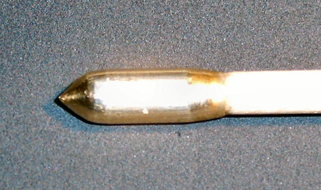

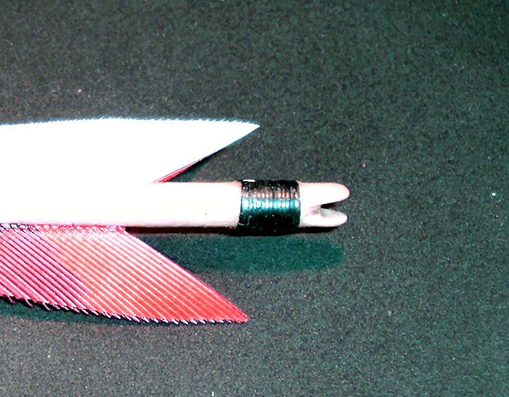

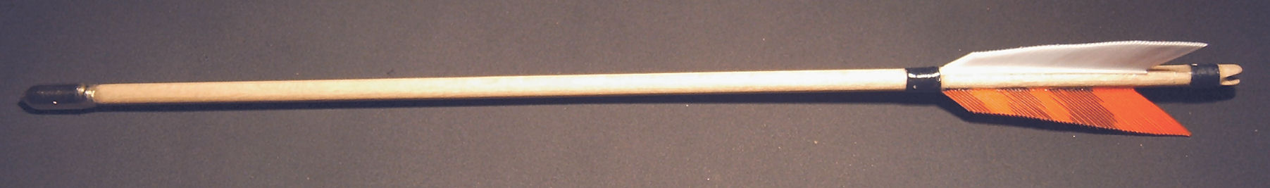

Natürlich dazu der passende Pfeil:
mit Messing-Bullet...
... und (hihi) SELFNOCK mit Wicklung...  ;D
;) ;D ;D ;D
Pfeil: 3,5 mm Buchen-Rundstab
Gesamtlänge 22,2 cm
Spitze 15,5 mm, aus 4 mm Messingschraubhülse (gebohrt/gefräst)
Federn (Kiellänge) 3,6 cm (+ 4 mm unter der Wicklung)
Wicklungen: Nähseide
Rabe  ;)
Zuletzt geändert von Ravenheart am 11.02.2008, 21:57, insgesamt 1-mal geändert.

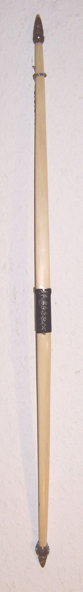

Äh ... so ein Mäusebogen habe ich neulich auch mal gebaut.
65 cm Haselnuss, Sehne im flämischen Spleiß und aus Nägeln geschmiedete Spitzen mit Schaftdorn.
MfG
Moon

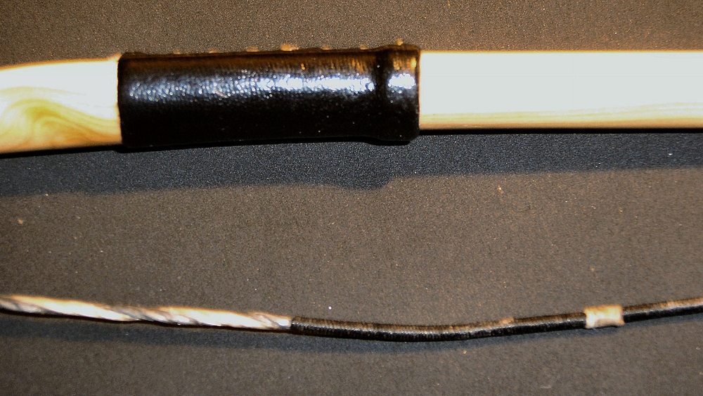

rabe, das erste bild zeigt ihn wohl in originalgroesse  ;D
klasse geworden (obwohl es ein ELB ist  ;D )  koenntest du noch eine detailaufnahme vom griff nachreichen.  die schnuerung sieht interessant aus, ist aber nur schwer zu erkennen.
moonshadow, da hast du gerade noch die kurve gekriegt.  um ein haar waere es eine indianerlatte geworden  ;D  kannst du ein bild vom vollauszug zeigen?  uebrigens, deine spitzen gefallen mir sehr gut.
