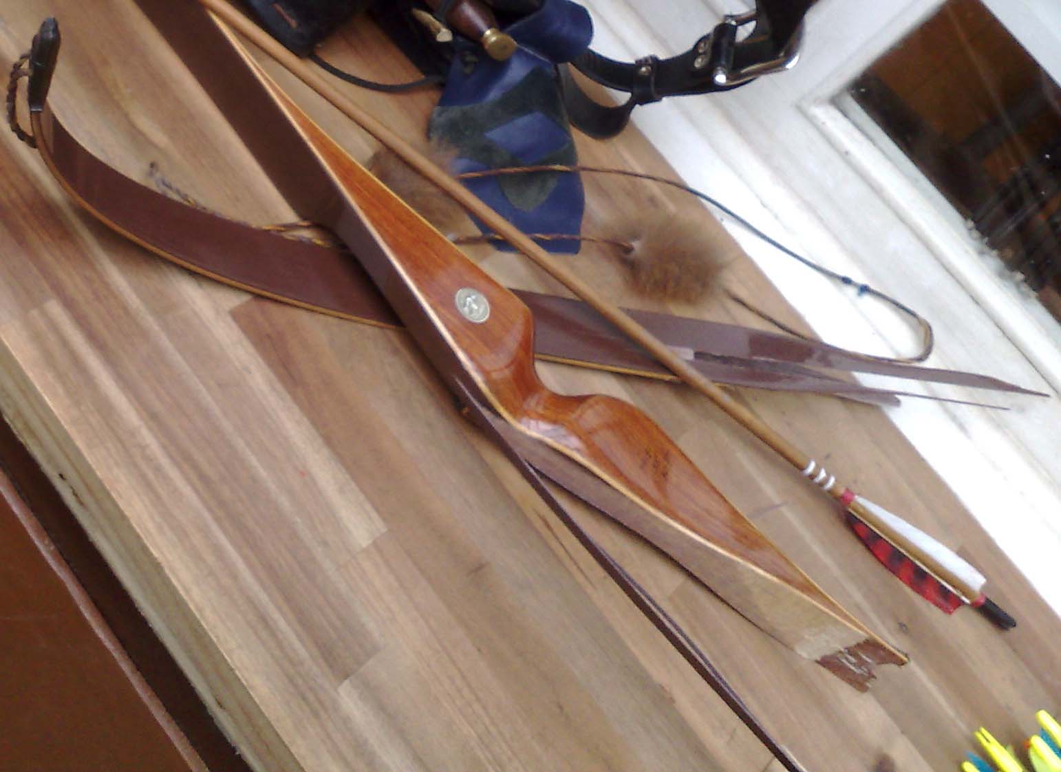

Entschuldigen - wieder einmal eine Anfängerfrage -
Ich bvesitze nunmehr zwei Bögen - wie lagere ich diese richtig?? Momentan stehen sie in der Ecke - soll ich sie auf ein Regal legen - oder aufhängen - ka wie richtig - vielen Dank ???
- bei Meister SuFu habe ich nix gefunden -
LG Boromir

Bögen werden stets waagerecht gelagert. am besten ist ein Bogenständer dazu geeignet den man sich mit einfachsten Mitteln selbst bauen kann.

Hallo Boromir,
prinzipiell kannst du (Lang-)Bögen auch stehend lagern, aber ich finde an der Wand sehen sie einfach viel dekorativer aus  ;D.
Wenn es platzsparend sein soll und du sie nicht stellen möchtest, kannst du Bögen auch aufhängen. Falkenstadl hat da mal ein Foto von seiner Vorrichtung gepostet, die ziemlich gut aussah (ganz zu schweigen von den Bögen die dran hingen :D )
Check vielleicht nochmal die SuFu, da gabs glaub ich schon x Threads.
Stefan

Korrekt! Ergänzend: Sie werden so gelagert, dass das Eigengewicht die Wurfarme GEGEN die Auszugrichtung biegt (also theoretisch, meine ich). Das heißt:
* sind die Auflagepunkte weit auseinander, liegt der Bogen mit dem BAUCH auf (Griff "sackt durch").
* sind die Auflagepunkte eng beieinander, liegt der Bogen auf dem Rücken (WA "hängen runter")...

Oki - vielen Dank - das Foto ist super
Wobei das bei Glasbelegten ziemlich zu vernachlässigen ist.

Sorry, sehe ich anders!
Auch GFK-Laminate neigen bei langzeitiger Dauerlast zum Kriechen. Und i.d.R. haben Glasbelegte, zumindest Recurves, deutlich schwerere Mittelteile als Vollholz-Bogen...
Ich sag mal so: Es schadet doch nicht!
