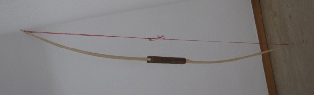

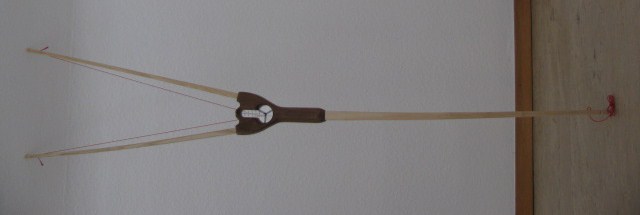

Hier will ich euch mal mein Werk zeigen .
Habe ihn aufgrund des Fantasy Bogenbauturniers gebaut.
Der Grund dieser Form ist zum einen die ungewöhnliche Form und zum anderen
die "freie Sicht" auf Pfeil und Ziel.
Die Wurfarme bestehen aus Esche (Die oberen sind lediglich gesteckt)
Das Griffstück ist aus gedämpfter Akazie .
Die Länge beträgt 174cm N/N , Das Zuggewicht ist 20# @ 28" .

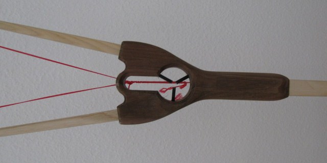

frage: die "leiter" die den pfeil leiten... ? pinselhaare?
(so hätt ichs gemacht ^^)

Lustig, aber den Sinn hab ich noch nicht durchschaut!
Wo liegt da der Pfeil an? Oben zwischen den Y?

Wohl in der runden Öffnung, von den drei Stegen aus dem unbekannten Material gehalten. Das ganze kommt mir wie eine veritable Innovation vor. Wie verhält das Dingen sich denn in der Praxis und welche Pfeile (Spine) sind dafür geeignet ?

Muss schwierig gewesen sein die drei Arme passend zueinander zu bekommen.

Die Pfeilauflagen sind momentan aus abgeschnittenen Kabelbindern .
Wollte demnächst Leder Probieren .
@Selfbower Der Tip mit Pinselhaaren ist nicht schlecht .

2 WA erbringen die selbe Leistung - und auch den selben Biegungs-Widerstand - wie ein entsprechend Breiter bei gleicher Dicke.
Ein WA, der den selben Biegungs-Widerstand hat, aber schmaler und dicker ist, hat weniger Masse (weil sich die Dicke auf die Steifigkeit stärker auswirkt als die Breite! Es muss also weniger Holz zugegeben werden.).
In sofern dürfte beim obigen Bogen (mit gleichmäßigem Tiller) das Gesamtgewicht der beiden oberen WA höher sein als das Gewicht des Unteren.
Dadurch geht ohne Zweifel "Speed verloren" (verglichen mit dem selben Bogen, wenn er oben auch nur 1 WA hätte). Auch wird es schwieriger, es so hin zu tillern, dass der untere WA nach wie vor den erforderlichen Geschwindigkeits-Vorsprung hat....
Ich schätze es aber so ein, dass der "Speed-Verlust" nur im messbaren, aber nicht im "fühlbaren" Bereich liegt...

Ist natürlich so, dass beim doppelten Wurfarm die Belastung des Holzes geringer ist.
Erinnert sich noch jemand an den Bogen aus Pharao Thut-Nur-Thot's Grab, ich meine Tut Ench Amun? Der hatte auch zwei ganz eng nebeneinander liegende Wurfarme, und bis heute weiß keiner, warum...
