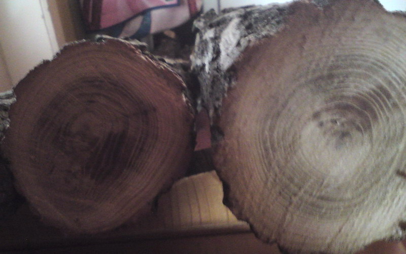

:)so dann beginn ich mal:
Robinie
3 stück aus einem stamm noch nich gespalten.
wie ich gelesen habe ist das kernholz alleine das beste holz...
also nach dem trocknen den splint runter oder davor?wenn nachher,rinde vor trocknen runter?
und hier mal ein paar bilder:

1. du brauchst doch nur auf erweiterte optionen zu gehen und das bild anhängen. ggf. in der größe reduzieren.
2. bei imageshack findest du eine url die dein bild als thumbnail anlegt.
aber mit verlaub, die qualität des bildes ist mehr als bescheiden.

danke,
tut mir ja leid ist die handycamera hat eh 5mp. aber mit blitz wars zu hell und ohne :'(
(o)     <--------<<-

Hi,
für mich sehen die Ringe im Kernholz schön aus. Aber das Foto ist wirklich nicht berühmt (Egal wieviele Megapixel das Ding hat - es bleibt ein Handy - und wird aus technischer Gründen *immer* schlechte Bilder machen :-)
Lg
Markus,
der seine Spiegelreflex liebt und schätzt!  :)

Problem bei Robinie oft: die äußeren Ringe sind dünn, die Guten liegen tief...
Hier ebenso, aber macht ja nix...
Gefahren bei Robinie:
1. Übertrocknen (Verspröden)
2. Risse
Lösungen:
1. unbedingt spalten, bevorzugt Viertel
2a) Mit Rinde trocknen, oder
2b) Splint gleich entfernen, nur 1 Splintring drauf lassen, und den mit Leim oder Lack auf ganzer Länge versiegeln.

super danke ;)
werd beim nächsten mal auch bessere camera nehmen ;D
