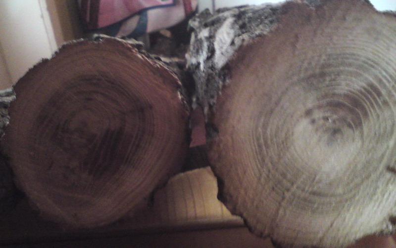

:)so dann beginn ich mal:
Robinie
3 stück aus einem stamm noch nich gespalten.
wie ich gelesen habe ist das kernholz alleine das beste holz...
also nach dem trocknen den splint runter oder davor?wenn nachher,rinde vor trocknen runter?

mistergjet
Beiträge: 51
Registriert: 06.07.2009, 11:18
Re: holzvorstellungstreath
Beitrag von mistergjet »
Hi,
für mich sehen die Ringe im Kernholz schön aus. Aber das Foto ist wirklich nicht berühmt (Egal wieviele Megapixel das Ding hat - es bleibt ein Handy - und wird aus technischer Gründen *immer* schlechte Bilder machen :-)
Lg
Markus,
der seine Spiegelreflex liebt und schätzt!  :)
Beiträge: 22763
Hat Dank erhalten: 222 Mal
Problem bei Robinie oft: die äußeren Ringe sind dünn, die Guten liegen tief...
Hier ebenso, aber macht ja nix...
Gefahren bei Robinie:
1. Übertrocknen (Verspröden)
2. Risse
Lösungen:
1. unbedingt spalten, bevorzugt Viertel
2a) Mit Rinde trocknen, oder
2b) Splint gleich entfernen, nur 1 Splintring drauf lassen, und den mit Leim oder Lack auf ganzer Länge versiegeln.

captainplanet
Beiträge: 2305
Beitrag von captainplanet »
Ich denke auch daß das Esche ist. Was mir hier besonders ins Auge sticht: dicke und dünne Jahresringe liegen sehr eng beisammen! Angeblich sind ja die sagenumwobenen englischen Eschenlangbögen mit dreistelligen Zuggewichten, die immer wieder durchs Netz geistern, aus solchem Holz geschnitzt wobei ein durchgehender dicker Ring den Rücken bildet und der Bauch aus dünnen Ringen besteht. Daher meine nicht ganz neidlose Gratulation zu diesem Holz!

Beiträge: 22763
Esche....? Hmmmm.. Hab noch NIE Esche mit solchen Rot-/Gelb-Farbtönen gesehen...
(Liegt aber vielleicht auch am Foto?)
Gibt es einen Zweig mit Knospen davon? Das wäre ein eindeutiges Merkmal!
Ansonsten: Ungefähr daumendick Holz muss außen runter, bis ein brauchbarer Rückenring kommt...
Aber sind ja dick genug!
moonbow
Beiträge: 99
Registriert: 28.01.2009, 20:20
Beitrag von moonbow »
bei der esche ist doch das frühholz dunkler als das spätholz...
Beiträge: 22763
Nö, etwa gleich.....
