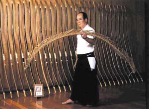

Re: Mein erster Versuch eines Bambusyumis.
@Toaster: Der Satsuma nari hat nach den mir zur Verfügung stehenden Abbildungen etwas mehr Aufspannhöhe im unteren Wurfarm.
Deine Abbildung erinnert etwas an den Edonari.
Wie dem auch sein; der ungespannte Bogen darf ruhig ein bischen mehr rund (reflex) sein in den äßeren Wurfarmdritteln, dafür weniger in der Mitte. Vergleiche die alten Zeichnungen in der TBB 2

- Snake-Jo
- Beiträge: 8823
- Hat gedankt: 32 Mal
- Hat Dank erhalten: 109 Mal
@Toaster: Hier ist eine Abbildung vom Meister Koppedrayer persönlich.
Weiterhin bin ich hier fündig geworden:
http://www.kyudo.org/html/articles/yumi_care_dd.html
Das Problem ist sicherlich, für deine Typus Satsuma-Nari den korrekten Abspann-Bogen zu finden.
