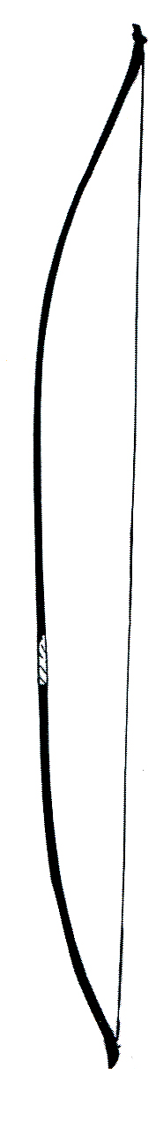

Ich habe mir also vorgenommen zunächst einen älteren Typ zu bauen.
Einen Satsuma Nari ohne Bambus in der Mittellage. Profil siehe Bild.
Ich wähle dieses Profil, weil die Biegungen hier sanfter verlaufen und die langen reflexen Enden fast völlig fehlen. Ich verspreche mir dadurch einen weniger kippanfälligen Bogen.
Als Nebeneffekt sollen diese Bögen stärker werfen als moderne Yumis.

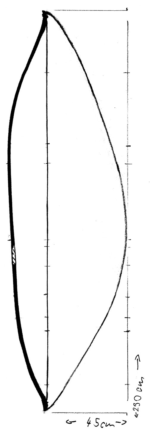

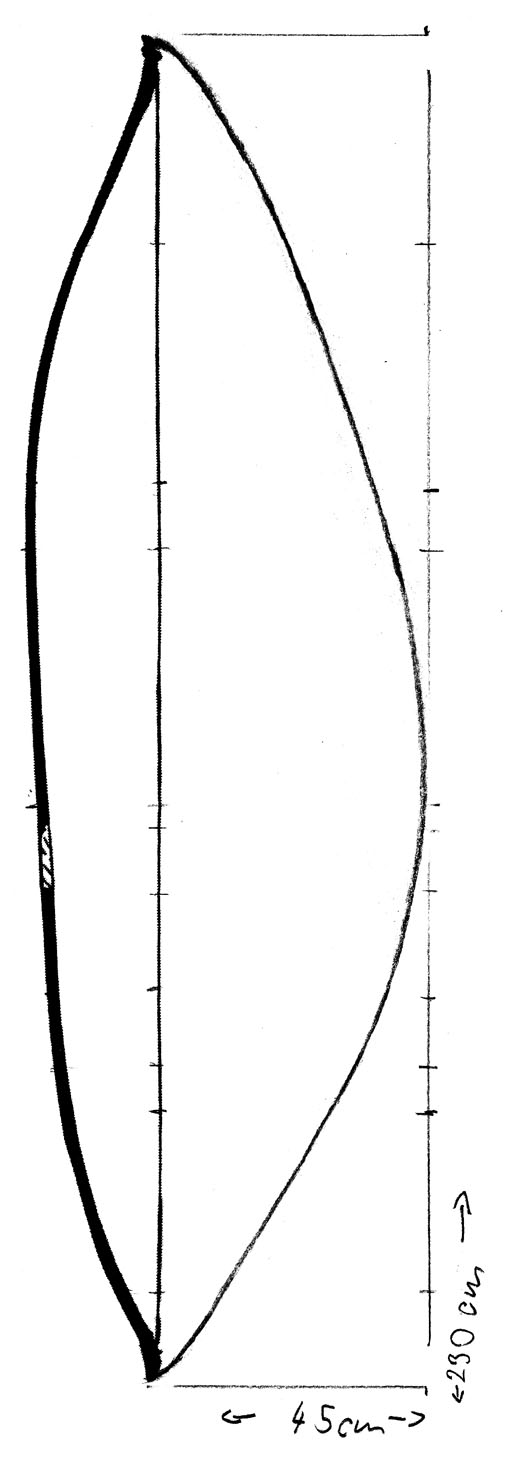

Ich habe nun einmal versucht ein Profil für den einzubringenden Reflex zu zeichnen.
Als Basis habe ich den Zusammenhang aus einem Aufspannbild und eines Abspannbildes eines modernen Yumis verwendet.
Aus diesen Kurvenverläufen und dem Kurvenverlauf des aufgespannten Satsuma Nori Yumis habe ich dann einen Kurvenverlauf für den Reflex des Yumis gezeichnet.
Was sagen die Ahnunghaber dazu.
Kann das so hinkommen?
Falls jemand schon einen abgespannten Satsuma Yumi gesehen hat und mich daher korrigieren oder bestätigen kann, möge er das bitte tun.
Danke.

@Toaster: Der Satsuma nari hat nach den mir zur Verfügung stehenden Abbildungen etwas mehr Aufspannhöhe im unteren Wurfarm.
Deine Abbildung erinnert etwas an den Edonari.
Wie dem auch sein; der ungespannte Bogen darf ruhig ein bischen mehr rund (reflex) sein in den äßeren Wurfarmdritteln, dafür weniger in der Mitte. Vergleiche die alten Zeichnungen in der TBB 2

Worum es mir geht ist, ob das von mir gewählte Bogenprofil mit dem eingezeichneten Verlauf für die Verleimung des Bogens erreichbar ist.
Ich habe halt die Bereiche, die beim aufgespannten Bogen gerade erscheinen entsprechend gebogen und die gebogenen Teile gerade ausgeführt. Das habe ich aus den weiteren Zeichnungen im Reflexbogenbuch übernommen und angepasst.
Du hast ne PM...
