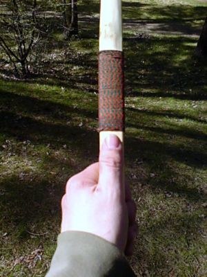

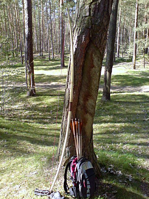

Ha. 50 pfund aus nem stamm rausgezaubert. Standhöhe 4.5 zoll. Auszug 31 zoll. Material ist robinie. Breite des griffes ist 3cm und tiefe ist knapp 3cm. Tipps sInd 1cm.
Na dann. Bogenform entspricht der eines englischen langbogen. 1.92 nzn.

Danke. Find ihn auch schön. Trotz der äste im griff und er ist so schlank. Fast zu schlank... UND den kasten hab ich immer da. Na und das desing ist für mich noch nicht ausgereizt. Hab flachbogen form nicht so gerne. Weiß nicht warum. Aber bau eben lieber d . Hat sowas altes....

Also das holz ist doch schwerer. Der auszug ist konstanter und der abzug ist bei Hasel etwas sanfter. Aber hier kann ich im profil mehr spielen. Schmaler. Das macht robinie interessant für mich. Auch federt das holz mehr. Ja und weiter. Trotz schmalem profil doch 50 pfund. Hatte bei Hasel gut 2 cm mehr in der tiefe und breite. Auch das holz läßt mehr mit sich machen. Rein optisch...
