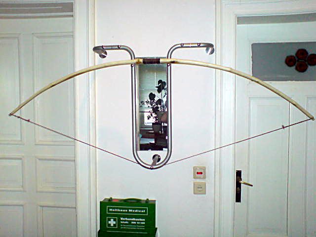

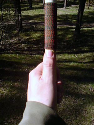

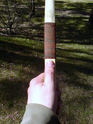

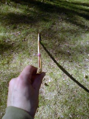

Ha. 50 pfund aus nem stamm rausgezaubert. Standhöhe 4.5 zoll. Auszug 31 zoll. Material ist robinie. Breite des griffes ist 3cm und tiefe ist knapp 3cm. Tipps sInd 1cm.
Na dann. Bogenform entspricht der eines englischen langbogen. 1.92 nzn.

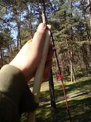

Bilder...

Details...

Wo kregt man denn diesen tollen Tillerstock zu kaufen?

Details ..

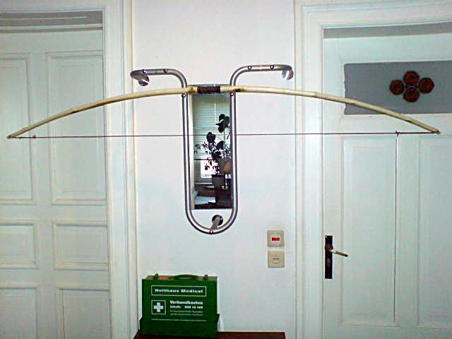

Auszug nr. 500

der bogen ist wirklich schön!  da wirds doch bald mal zeit ein neues design auszuprobieren! DIESES scheinst du ja jetzt zu beherrschen :)
und in dem foto mit dem tollen tillerstock find ich auch den erste hilfe kasten sehr lustig!

Danke. Find ihn auch schön. Trotz der äste im griff und er ist so schlank. Fast zu schlank... UND den kasten hab ich immer da. Na und das desing ist für mich noch nicht ausgereizt. Hab flachbogen form nicht so gerne. Weiß nicht warum. Aber bau eben lieber d . Hat sowas altes....

schöner bogen... aber sieht aus wie in der unfallstation oder betreutes wohnen .. mit dem hintergrund mit erstehilfekasten
