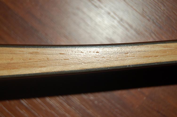

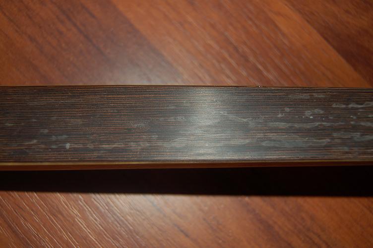

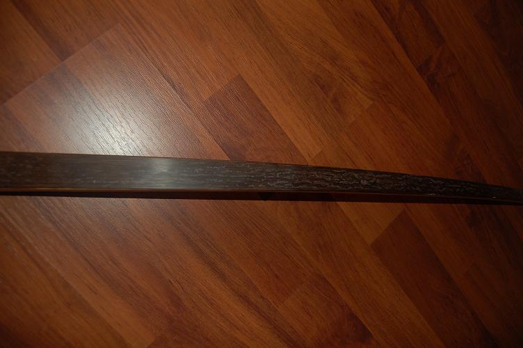

Kleine risse im bogen und klarlack!!!!
Lee_Pai_Long
Beiträge: 19
Registriert: 17.01.2010, 10:58
Re: Kleine risse im bogen und klarlack!!!!
Beitrag von Lee_Pai_Long »
noch ein paar
Lee_Pai_Long
Beiträge: 19
weil es so schön war noch ein paar ^^
Lee_Pai_Long
Beiträge: 19
das letzte xD

Kaum zu glauben, das Furnier scheint wirklich AUF das Glas gepappt worden zu sein... :o
Ich hab davon gelesen, aber gesehen hab ich sowas noch nie. Dass sich das so leicht lackieren lässt, glaub ich nicht. Beim anschleifen könnte das Furnier noch weiter beschädigt werden.
Da müssen sich wohl unsere Glasbogenbauprofis dazu äußern was hier wohl die beste Vorgangsweise ist.

Danke für die bestätigung das das furnir oben drauf ist ich dachte schon ich erde bekloppt ^^
also an alle glasbogenbauprofis haut in die tasten -_- xD ^^
gruß Lee_Pai_Long

Das sieht ja wirklich nicht nett aus... Ursache, würde ich vermuten, ist das der Lack die Dehnung/Stauchung auf Dauer nicht verträgt und sich dann einfach die Verbindung zum Untergrund, das Furnier, löst.
Das ist höchst ärgerlich...
Aus welchem Holz ist das Furnier? Vielleicht ist es als Zierde ein Tropengehölz und daher enthält es Öle. Das würde erklären warum der Lack nicht so gut hält wie auf anderen Bögen.
Wenn du das reparieren willst/kannst, dann hilft da wirklich nur gaaaaaaanz vorsichtig abschleifen. Mindestens mit 200 besser 320 oder so, bis das Furnier wieder sauber frei liegt.
Dann brauchst du einen Lack, der möglichst weich aushärtet. So Lack der glashart wird ist eine denkbar schlechte Wahl. Was da geeignet ist kannst du ja deinen Meister fragen, wenn du schon Lackierer lernst ;) Ausserdem gilt: je dicker der Lack desto größer die Beanspruchung des Lacks beim Biegen. Deshalb möglichst dünn. Wenns geht nur 1 oder 2 Schichten. Evtl. ist der Lack beim Original einfach zu dick und kann deshalb nicht standhalten...
Alternativ kann man ganz vielleicht (is nur ne Idee) auch Schellack verwenden. Der wird zwar pur glashart, aber wenn man Kollophonium beimischt wird er je nach Verhältnis elastischer. Viele Selfbows sind mit Schellack lackiert und da scheint es keine Probleme zu geben.
Wenns dann doch nichts taugt kann man den auch mit Alkohol sehr gut wieder entfernen, oder halt kleine Macken oder Kratzer relativ leicht auspolieren.
Soweit ich weiß kann man auch Pigmente beimischen und so schwarz oder was auch immer lackieren. Ausserdem soll Schellack so ziemlich auf alles halten. Sogar Metall hab ich damit schon lackiert.
