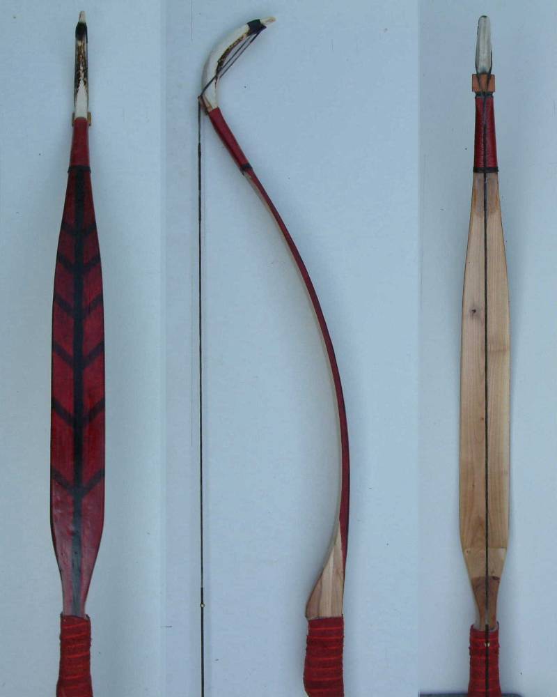

Re: Hörnerbogen
Der Hörnerbogen ist bis auf einige Lackierungen und Feinarbeiten fertig und kann schon mal im Auszugsbild betrachtet werden.
Mein Beweggrund war ja, mal nicht nur Horntipps wie bei einem ELB anzulegen, sondern den ganzen Recurve bzw. die Wurfarmhebelenden aus dem vollen Hirschhorn (Geweihsprosse) herzustellen.
Der obere Wurfarm biegt sich etwas stärker als der untere, eventuell korrigiere ich das noch oder auch nicht...
Detailaufnahmen und Bogen in Aktion kommen noch, ebenso die Daten.

Re: Hörnerbogen
WOW ! Tolles Ergebnis!
Mir gefällt er ausgesprochen gut. Ich bin denn mal gespannt was der so für Werte hat hinsichtlich Speed etc...
Re: Hörnerbogen
Der Tiller schaut doch gut aus
Verschlimmbesser da nichts , da steckt viel Schweiß und Elan drinne , wenn auch nur im verschwindend geringen Anteil meinerseits
Bin gespannt auf die Werte und Dein Resumee .
Gruß acker
Gruß acker

Re: Hörnerbogen
Hörnerbogen, Typ: Reiterbogen, Indianerbogen
Bogenlänge (Packmaß): 145 cm
Bogenlänge, gespannt: 148 cm
Bogenlänge über den Rücken: 175 cm
Bogengewicht mit Sehne: 800 g
Wurfarm-Querschnitt mittig:61 x 10 mm
Material: 1 Schicht Kirschbaumholz plus 3 Schichten Sehnenbelag (2 mm) plus Rohhautbacking
Griff: Krischbaumholz aufgebaut, Filz, Wildleder, Baumwoll-Garn
Siyahs: Hirschgeweihsprossen, etwas reduziert
Sehnenbänkchen: Holz, Horn, Rindsleder
Zuggewicht: 40 lb/ 29“
Auszugslänge: mind. 29“
Pfeilgeschwindigkeit: 149 ft/sec mit 10 grain pro lb-Holzpfeil bei 29" Auszug
Auszugsverhalten: sehr weicher Auszug bis 29“
Schussverhalten: hämmert, wird jedoch durch den Griff gemindert
Der Bogen muss zwingend voll ausgezogen werden, weil er sonst nicht auf seine Leistung kommt.
Sonstiges: Der Bogen knarzt beim Auszug weil das Sehnenöhrchen am Siyah reibt. Ist zwar ein Fehler, aber auch ziemlich cool.

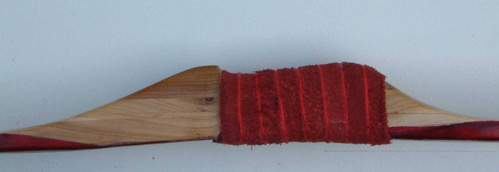

Die Sehnenkerbe ist mit einer Wicklung in Hautleim aufgebaut; das Sehnenbänkchen liegt auf dem Wurfarmholz mit einer Unterlage aus schwarzem Horn.
Der Kasanbereich ist mit einer dünnen Hornschicht verstärkt, der Übergang ist farblich abgesetzt in der Wicklung
Der Griff ist ohne Pfeilauflage aus Kirschbaumholz erstellt. Die Lederwicklung sitzt auf einer Filzunterlage
