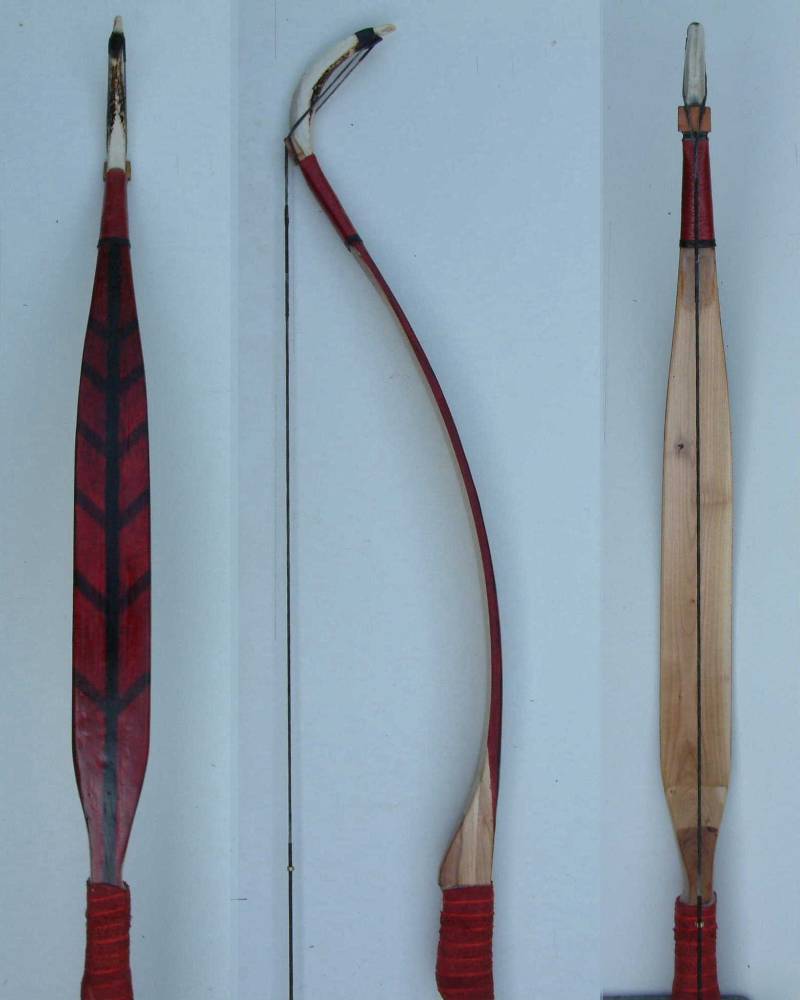

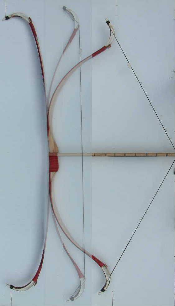

Der Hörnerbogen ist bis auf einige Lackierungen und Feinarbeiten fertig und kann schon mal im Auszugsbild betrachtet werden.
Mein Beweggrund war ja, mal nicht nur Horntipps wie bei einem ELB anzulegen, sondern den ganzen Recurve bzw. die Wurfarmhebelenden aus dem vollen Hirschhorn (Geweihsprosse) herzustellen.
Der obere Wurfarm biegt sich etwas stärker als der untere, eventuell korrigiere ich das noch oder auch nicht... ::)
Detailaufnahmen und Bogen in Aktion kommen noch, ebenso die Daten.

WOW ! Tolles Ergebnis!
Mir gefällt er ausgesprochen gut. Ich bin denn mal gespannt was der so für Werte hat hinsichtlich Speed etc...
Beiträge: 10951
Re: Hörnerbogen
Der Tiller schaut doch gut aus  :)
Verschlimmbesser da nichts , da steckt viel Schweiß und Elan drinne , wenn auch nur im verschwindend geringen Anteil meinerseits  ;D
Bin gespannt auf die Werte und Dein Resumee .
Gruß acker

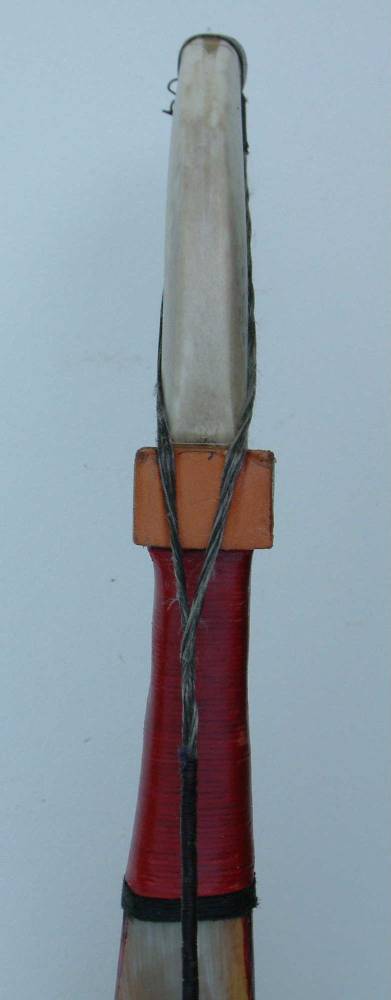

Die Sehnenkerbe ist mit einer Wicklung in Hautleim aufgebaut; das Sehnenbänkchen liegt auf dem Wurfarmholz mit einer Unterlage aus schwarzem Horn.
Der Kasanbereich ist mit einer dünnen Hornschicht verstärkt, der Übergang ist farblich abgesetzt in der Wicklung
Der Griff ist ohne Pfeilauflage aus Kirschbaumholz erstellt. Die Lederwicklung sitzt auf einer Filzunterlage
