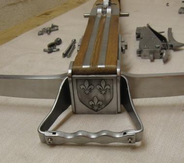

Ich hab für Dich das Tonertransfer-Verfahren und galvanische Ätzen im Stahl heute nachgestellt.
War aber nur auf die Schnelle.
Die Aktion hat alles in allem ca. 3 Std. gedauert, wobei ich aber über eine Stunde am PC erst die Lilie und das FC-Logo zeichnen muße.
Schick mir per PN Deine Mailadresse. Dann werde ich Dir die Detailschritte samt Bilder in größerer Auflösung als Zip-Datei (ca. 14MB) mailen.
Im FC ist mir das Reinstellen der Bilder momentan (bis die Gallerie wieder funktioniert) zu umständlich, deshalb nur ein Bild vom Ergebnis.
Anmerkung:
Ätzen ergibt niemals so scharfe Kanten wie eine echte Gravur. Aber das ist von weitem sowieso nicht zu erkennen. ;)

Ein ganz tolles Ergebnis -Hut ab - und Respekt !
Der Versuch - Stahl auf diese Weise zu ätzen -hat voll hingehauen und ich werde nach
Erhalt Deiner Beschreibung weiterhin so verfahren.

Beiträge: 10951
Re: Ätzen in Stahl
Klaus : Das ist der HAMMER ! :)
Gruß acker

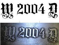

hallo Klaus ,
Du hast alles perfekt beschrieben -auch den Hinweis auf den Kopierer.
Wie ich meinen konnte ,ich hätte einen Laserdrucker -begreif ich jetzt
selbst nicht mehr.
Ich habe aber jetzt das Ornament mit dem Kopierer auf ein Blatt eines Weinführers
aufgetragen.
Der Übertrag auf das blanke Metall hat vor 1/2 Stunde prima geklappt.
Eine kunstvolle Schriftart mit filigranen Linien.
Jetzt versuche ich es mal mit der alten chemischen Ätzmischung,die Schrift lies sich mit Alc
nicht abwischen, daher habe ich Hoffnung ,daß der Toner standhält.
Das Ladegerät muß ich erst wieder besorgen,denke aber daß ich morgen noch den galv.Versuch
nach Deiner Beschreibung durchziehe.
Danke nochmal
Gruß Werner

Es hat geklappt !
Ich habe bewußt ein filigranes Motiv gewählt und nicht im Traum daran gedacht, daß
der Toner auf Dauer der Säure standhält.
Toner-Transfer -Verfahren wie von Klaus beschrieben -funktioniert bestens !
Abweichung :
In Ermangelung des Ladegeräts und der Schwefelsäure wollte ich sehen ob das auch mit der
chemischen Variante funktioniert.(Rezept siehe weiter oben)
Ätzzeit 2,5 Std, Ätztiefe 0,1
Ich bin richtig begeistert was sich da alles machen lässt.Zumindest die feinen Linien
sah ich schon weggeätzt.

WOW das ist beeindruckend! Mich wundert auch sehr, das die feinen Linien noch da sind. Klasse Sache. Dann brauch ich jetzt nur noch einen Laserdrucker und das entsprechende Papier *gg* Achja und eine Messerklinge oder etwas anderes wo ich ein Motiv aufbringen könnte *gg*
Prima Sache, Danke fürs ausprobieren und zeigen!
