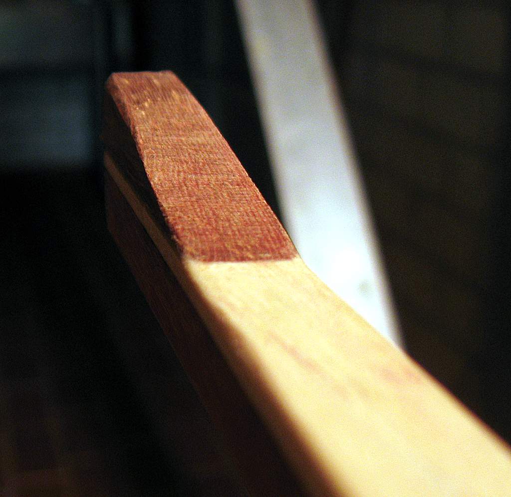

Von mir gibts heute auch wieder ein Update:
Nachdem ich gestern den Bogen aus der Form genommen und ein bischen die Form rausgearbeitet habe, war ich heute schon wieder fleißig.
Ich hab ganz sachte mit dem Bodentiller angefangen. Ich habs nicht länger ausgehalten und dem Bogen jetzt seinen runden Bauch verpasst (war leider irgendwie total mistig zu Fotografieren) Beim Bodentiller hab ich dann festgestellt das mir die Biegung insgesamt schon sehr gut gefällt. Da er zu den Tips gleichmäßig schmaler wird und auch das Bauch-Lam schon ein wenig vorgetillert war, hat er für meinen Geschmack schon eine sehr schöne Biegung.
Es gehen zwar erst wenige Zentimeter, aber er "rollt" sich schon jetzt von den Tips zum Griff hin schön auf. Da ist auf jedenfall viel Potential um diesmal viel richtig zu machen
Bei der Gelegenheit hab ich auch gleich Tipoverlays aufgeklebt. Diese sind aus "Eisenholz". Welche Sorte von Holz das nun Exakt ist weiß ich nicht. So wurde es jedenfalls meinem Vater vor zig Jahren verkauft...
Ich finde, es ist ein wunderschönes Holz für so kleine Overlays. Es ist extremst hart, lässt sich sehr gut Polieren und hat eine schöne dunkle Schokobraune Farbe.
Aber seht selbst:
Ich bin sehr begeistert von dem schönen Rot-Weiß-Braunen Farbspiel. Da das Holz so wahnsinnig hart und dicht ist, lässt es sich prima polieren und ist damit dann auch glatt genug, selbst für die empfindlichste Sehne.

Nach dem ich den Stave aus der Form geholt hatte war ich ein bischen enttäuscht. Von den 11cm waren "nur" noch 5cm Reflex übrig. Aber nachdem ich jetzt den Bauch gerundet und schon ein wenig Bodentiller gemacht habe, hat sich der Reflex prompt zurückgemeldet und ist auf 6,7cm gestiegen.
Ich schätze, dass ich beim richtigen Tiller später vielleicht tatsächlich noch wieder auf meine erhofften 8cm komme...
Aber seht selbst:

Ja stimmt, von der Farbe kommt das auf jedenfall hin. Hat Ipe denn auch Wechseldrehwuchs? Ich hab das aus nem dickeren Stück rausgespalten und die Fasern laufen Wildwest.

Hm, mein Tipp ist Bongossi.

@acker:
Mit Bongossi könntest du recht haben... *grübel*
Schwubb di Wupp hier sind Bilder:
