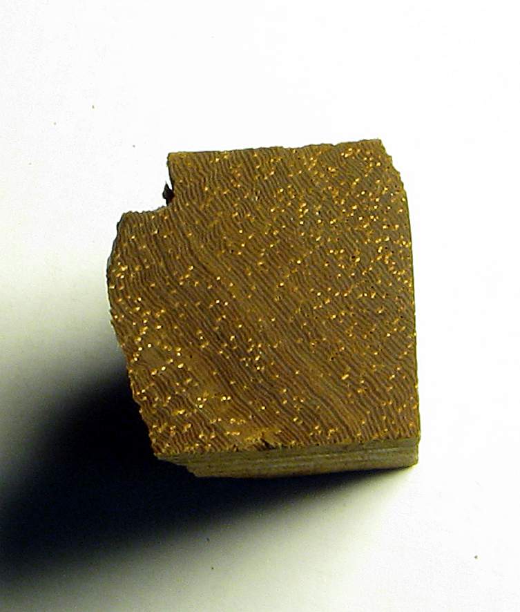

Ja stimmt, von der Farbe kommt das auf jedenfall hin. Hat Ipe denn auch Wechseldrehwuchs? Ich hab das aus nem dickeren Stück rausgespalten und die Fasern laufen Wildwest.
Kann ja gleich mal ein Foto davon machen und zeigen...

Hm, mein Tipp ist Bongossi.

Mit Bongossi könntest du recht haben... *grübel*
Schwubb di Wupp hier sind Bilder:
Das Holz sauber zu spalten ist unmöglich!
Diese Stirnfläche wurde weder angeschliffen noch sonstwie behandelt. Das Holz ist so hart, dass die Kreissäge eine beinahe polierte Fläche hinterlässt. Markant sind die feinen hellen Linien. Die sehen fast aus wie Jahresringe. Ausserdem die hellen Punkte, die aussehen wie &quot;Wasserleitungen&quot;
Diese Stirnfläche wurde weder angeschliffen noch sonstwie behandelt. Das Holz ist so hart, dass die Kreissäge eine beinahe polierte Fläche hinterlässt. Markant sind die feinen hellen Linien. Die sehen fast aus wie Jahresringe. Ausserdem die hellen Punkte, die aussehen wie "Wasserleitungen"

Wenns beim schmirgeln nach ungewaschenen Füßen riecht kommts hin.
Hatten wir ja, gell.

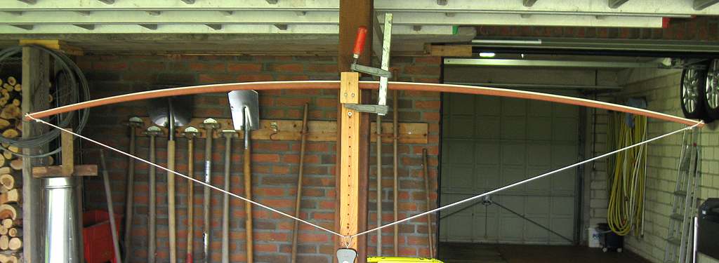

Jetzt erstmal ein Bild vom ersten Mal auf dem Tillerstock:
Das erste mal auf dem Tillerstock (40#)
Das Zuggewicht beträgt, wie schon geschrieben, 40# und ich finde die Biegung ist nicht ganz so verkehrt. Rechts ist er etwas steifer als links. Das wird im laufe des Tillerns dann behoben, aber ansonsten erstaunlich gleichmäßig finde ich...

Im unausgezogenen Zustand ist der WA gerade. Das interessante ist, wenn ich den Bogen auf dem Tillerstock drehe, also den rechten WA nach links etc, dann bleibt der WA exakt gerade.
Die Frage ist jetzt, wie krieg ich raus, ob es am Tillerstock liegt oder am Bogen? verzieht sich der Bogen gerade so, dass der Tillerstock es in der einen Richtung ausgleicht, weil er selber schief ist, und in der anderen Richtung verstärken sich beide Komponenten?
Ich könnte mir vorstellen, das auf der einen Seite das Hick-Lam ein ganz kleines bischen dicker ist als auf der anderen Seite des WA
(der andere WA bleibt übrigens relativ gerade)
Hilfe! ??? :-\

Galli, in die Hand nehmen das Teil , ausziehen und drüber peilen.
Denk mal ans Bogenbauertreffen bei Wessel, abauf Die Schuler und dann ausziehen , so siehst Du wie er sich bewegt.
Gruß acker

Naja das ist leichter gesagt als getan. Genau das hab ich schon versucht... die 40# pack ich so nicht, weil das Ding ist extrem nervös, ich kann fast nicht verhindern das er umschlägt. Das braucht irre viel Kraft. Aber er will zu beiden Seiten etwa gleich umschlagen...

@Gali: Wie Acker schrieb, eventuell nur ein wenig ausziehen.
Wie der Faserverlauf beim Massa oder Hickory schräg verläuft oder die Dichte unterschiedlic ist, kann sowas schon vorkommen.
Erst einmal weiter tillern, ganz langsam und immer wieder schauen, ob sich was verändert.
