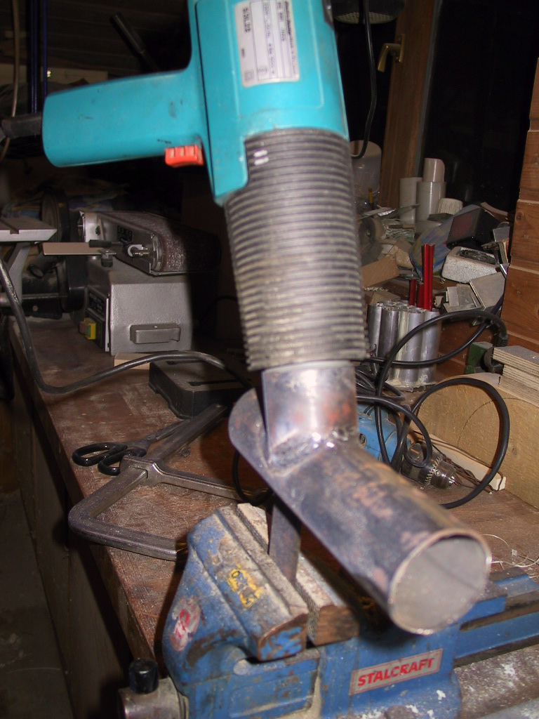

Ich hab mir ein neues kleines Helferlein gebaut.
Grund:
Beim Geraderichten meiner Naturschäfte, die ich mir im Zuge des Sampling-Bogenbau-Turniers besorgt habe, hat es mich geärgert, daß die meiste Heißluft meines HLF irgendwo ungenutzt am Schaft vorbei bläst. >:(
Das wärmt zwar meine sonst ungeheizte Werkstatt, ist aber  sicher nicht im Sinne des Energie sparens. ;D
Idee:
Ist ein wenig von den großen Temper-Rohren abgeschaut, wie sie hier im FC vielfach gezeigt und beschrieben wurden.
Nur halt um einige Nummern kleiner.
Durch die kleine Rohrkonstruktion habe ich 2 Effekte erzielt.
- Der Heißluftstrom umhüllt länger den gesamten Schaft und verpufft nicht großteils ungenutzt
- Durch die Einspannmöglichkeit im Schraubstock habe ich beide Hände frei für den Schaft

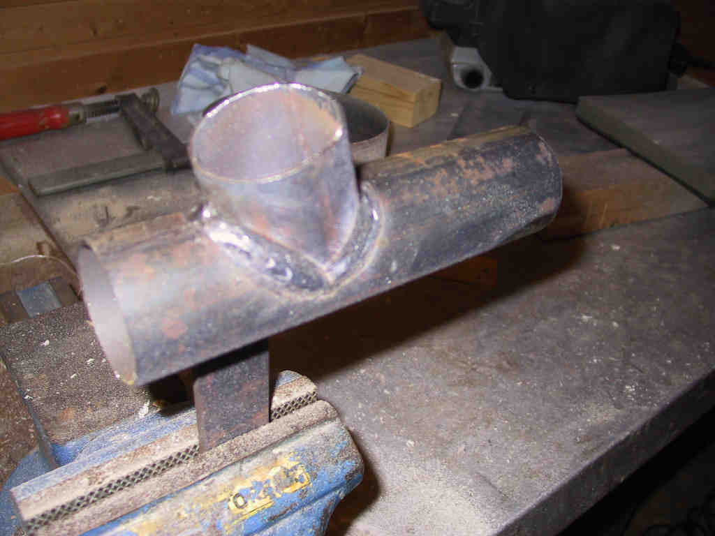

Ausführung:
Horizontal ein dünnwandiges 43mm Stahl-Rohr ca. 250mm lang (wird gerne für Geländer verwendet)
oben ein dünnwandiges 43mm Rohr ca. 60mm lang
  (der Innendurchmesser sollte die Spitze des HLF locker aber nicht zu wackelig aufnehmen können)
  (das ist natürlich bei jedem HLF ein wenig anders)
ein kleines Stück Flachstahl ca. 30x3 ca. 80mm lang
Das obere Aufnahmerohr, für den HLF, habe ich leicht schräg (ca.60°) auf Gerung mit dem horizontalen Rohr zugeflext.
Dadurch wird der heißen Luft eine Strömungsrichtung nach vorn gegeben.
Das Ganze zusammenschweißen. Muß nicht dicht sein.
Als Metall kann alles genommen werden.
Nur wenns kein Stahl ist, muß man sich mit Nieten behelfen; löten funzt nicht ! (würde wahrscheinlich schmelzen und auseinander fallen)
Dieses kleine Gadget hat die Zeit bis die Biegetemperatur des Schafts erreicht wird, von 1-2min (je nach Werkstattraumtemperatur)
auf ca. 15sec reduziert (gefühlte 100mal schneller)
Funktioniert natürtlich auch bestens beim Rekurves biegen und Tips flippen.
Wer einen WA für Partielles biegen durchstecken will muß natürlich ein etwas größeres Horizontalrohr nehmen.
Wen's interessiert hat, viel Erfolg beim Nachbauen.

Ich hab heute erstmals die Röst-Röhre ausprobiert - das Ding funktioniert phänomenal. Den ersten Schaft hab ich mir fast verbrannt da ich noch die Zeiten ohne Heissluftbündelungsrohr im Gefühl hatte. Danach ging sehr schnell und präzise.
grüsse
