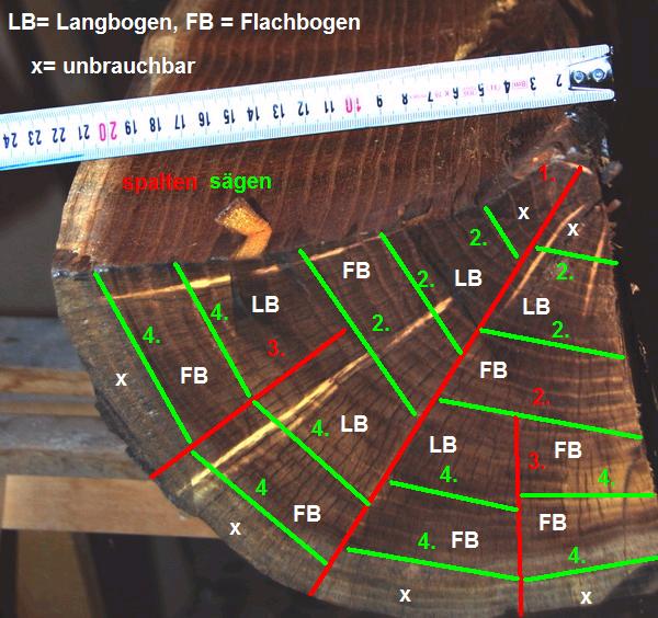

Was beim spalten wirklich prima hilft ist, einfach mit der Kreissäge einen Schnitt machen. Der muss ja nicht durchgehen. Bei der Stärke ist das eh nicht drin. Aber der Schnitt führt quasi den Spalt durchs Holz...
Ansonsten, wenn man merkt, das der Spalt nach links oder rechts abhaut, dann nimmt man eben die zweite oder dritte SCHARFE! Axt und setzt einfach da wo der Spalt eigentlich lang laufen sollte, noch ein mal an. Dann bekommt man zwar manche Fasern die quer rüberlaufen, aber die kann man dann mit dem Beil zerteilen und alles wird gut. Das hab ich bei meiner Eberesche auch so gemacht. Ich glaube da hab ich insgesamt 3x am Rücken angesetzt und zum Schluss einfach die restlichen Fasern, die die Hälften noch zusammenhielten mit dem Beil "durchgeschnitten"
Chirion
Beiträge: 2584
Re: Osage Viertelstamm
Beitrag von Chirion »
Hab mit meinem Bruder gesprochen er meint er wird auf jeden Fall am Sonntag seine Zimmermannsaxt aus dem vorigen Jh. mitbringen die hat eine 25cm lange Schneide, so sollte der erste Spalt schon mal durch den ganzen Stamm hindurchreichen und gleichmäßig entstehen, ob das mit der Kreissäge am Rücken vorschneiden in dem Fall so gut geht ? Der Faserverlauf ist bei dem Stamm mit der Kreissäge nicht gut zu verfolgen. mit einer weiteren Axt nachzukorrigieren wenn der Spalt abzuweichen droht ist sicherlich eine gute Idee ist aber wirklich verflucht hartes Holz.
Beiträge: 22358
Gerade bei Eibe läuft der Spalt auch gerne raus, Ulme ebenso...
Ich bringe ihn dann immer mit der Japansäge (Langholz-Zahnung) wieder "in die Spur"...
Ansosnten würde ich hier so vorgehen:
Teil abspalten,
Spitze des "Keils" an der Bandsäge absägen,
Rest wieder Spalten,
dann wieder sägen...
Etwa so:
