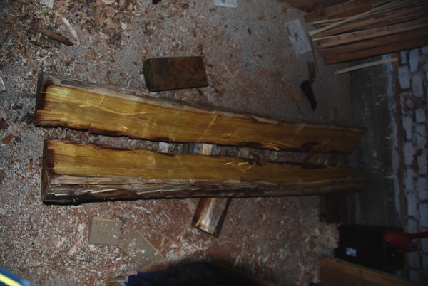

Heute war also der große Tag hier die ersten Bilder, es gibt noch eine Menge anderer Bilder vom genauen Ablauf
Re: Osage Viertelstamm

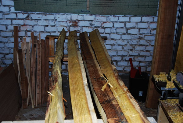

wir haben dann den einen Achtelstamm weiter verarbeitet das is dabei rausgekommen, den 2. Achtelstamm haben wir vorerst mal ganzgelassen

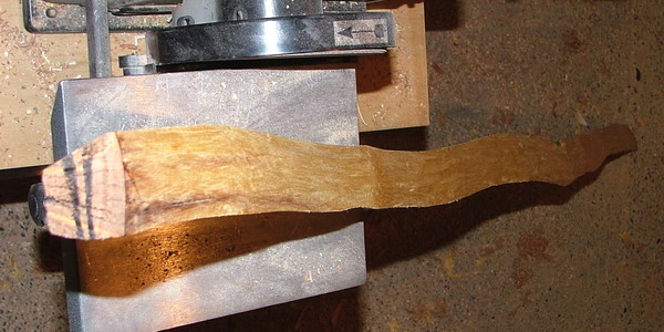

ich hab vom ersten Stave (der innere des bisher zerlegten Achtels) den Jahresring freigelegt und die Seiten mal dem Faserverlauf entsprechend gesäubert so sieht der jetzt aus Jetzt frag ich mich wie mach ich weiter, ist ja ein wenig snaky, damit sollte klar sein was der obere und untere Wurfarm wird die länge ist 190cm ich würd gern eine Langbogen mit leicht reflexen Wurfarmenden draus machen eher mit flachem Profil die Länge sollte so 68 Zoll betragen und 54-58# wären mein Ziel, wie geh ich das am besten an? In der Mitte ist auf der einen Seite ein Ast den muß ich ins Griffstück einbauen, liege ich richtig das sich daher das Griffstück nicht allzuviel mitbiegen sollte?
