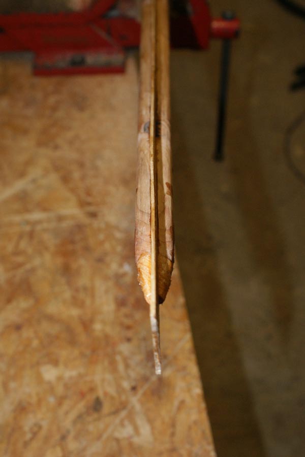

so sah es vorher aus...

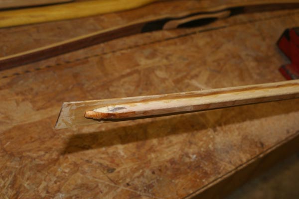

Hier geht's weiter...
und so...
und so...

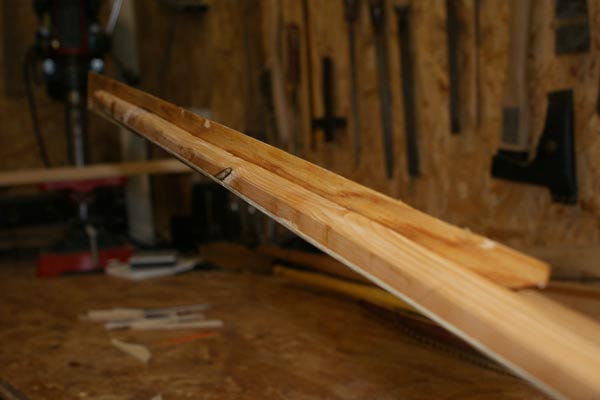

und so...
und so...
und jetzt so...
und jetzt so...
