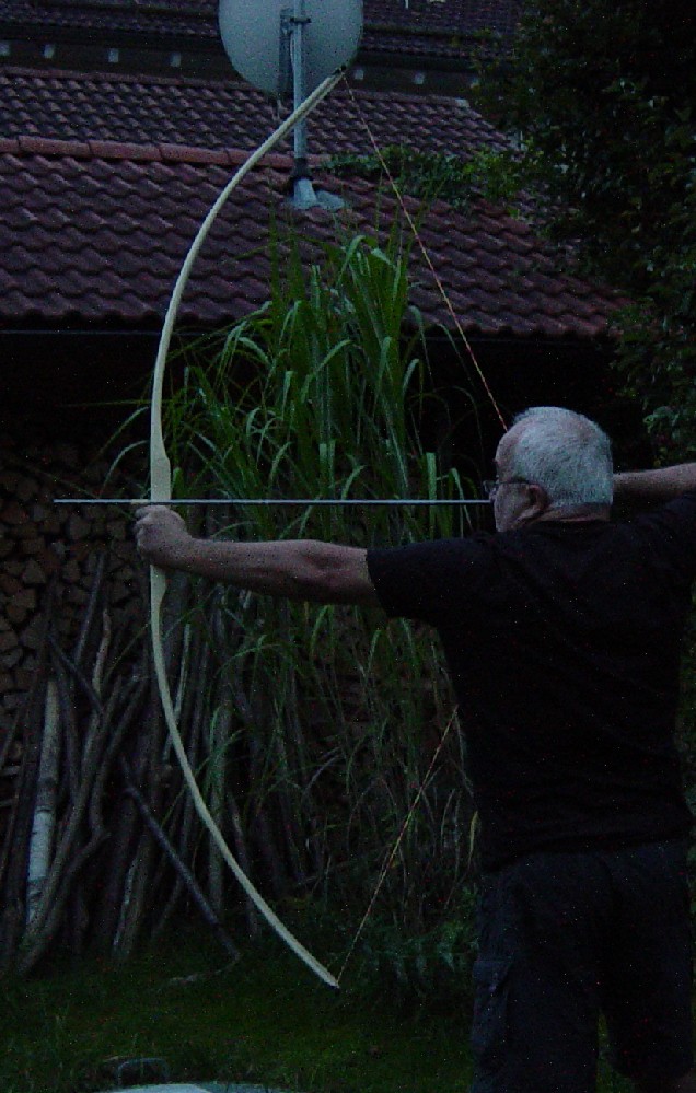

Arcus:
Dem Arcus schmeckt die Marmelade fein
und aus dem Stamme wird ein Bögilein
Da freut sich denn das Nachbarkind ,
da 20 Pfund nur machbar sind.
Der Bogen ist nur 137 cm NtN und 1,8 cm im Dm--schießt halt wie ein Kinderbogen--ich finde mit leichten Carbonpfeilen gar net schlecht.
Wenn Du allerdings einen Männerbogen haben willst, dann nimm Hasel.
Übrigens hatte er trotz schonender Trocknung über ein Jahr ein paar Längsrisse bekommen--die hab ich mit Epoxy zugekleistert.

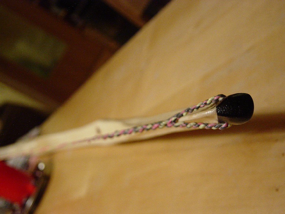

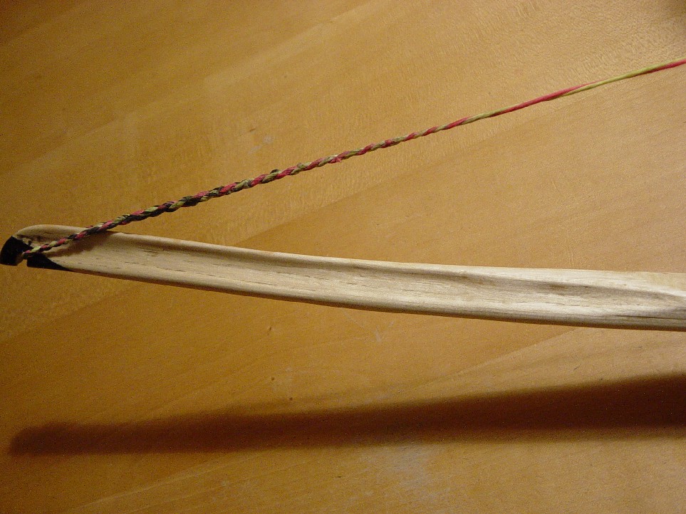

Ich arbeite gerade an einem Weidenbogen (siehe Saplingturnier). Gehe gleich für die ersten Schüsse in den Garten.
Hier schon mal ein paar Daten vorweg:
Länge NtN 172cm
Breite von den Fades mit Mitte WA 5-6cm
Breite an den Tips 11mm
Ausgangsmaterial war ein Stämmchen von 7,5/5,5cm
Gewicht mit aufgeleimten Tipoverlays 460gr
der Rücken wurde decrownt
Zuggewicht derzeit 37#/28"
Set nach dem Tillern 1"
Farbe weiß
Mit dem Ziehmesser ließ sich das Holz sehr gut bearbeiten, da es sehr weich ist. Dies sowohl im frischen als auch im getrockneten Zustand. Raspeln geht ganz schlecht, da die Fasern leicht ausreißen. Mit einer Feile gehts. Auch die Ziehklinge reißt leicht Fasern heraus, wenn die Arbeitsrichtung nicht stimmt
Das Holz läßt sich sehr glatt schleifen, bekommt aber schon bei leichteste Stößen Dellen.
Alles in Allem habe ich ein recht gutes Gefühl.
So, nun aber raus bevor es dunkel wird.
Weitere Infos/Daten folgen

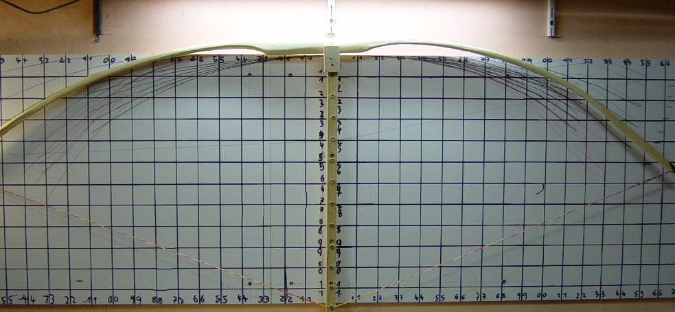

Re: Bogen aus grenzwertigen Hölzern
Nachtrag Weide:
Die ersten 25 Schüsse waren super. Der Bogen scheint schneller zu sein als erwartet. Das wird am geringen Eigengewicht liegen. Hat richtig Spaß gemacht. Obwohl ich eigentlich lieber etwas schwerere Bögen so um die 50# schieße war ich von der Leistung und Akkuratesse hellauf begeistert.
Set hat bisher nur ein wenig zugenommen. Ich rechne aber mit noch ein paar cm. Sollte das tatsächlich der Fall sein, dann werde ich den Belly noch ein wenig rösten.
Erst mal 100-200 weitere Schüsse und dann sehen wir weiter.
Das Beste habe ich im ersten Post aber noch vergessen:
Vom Fällen bis zum ersten Schuß: 12 Tage!!!
QS

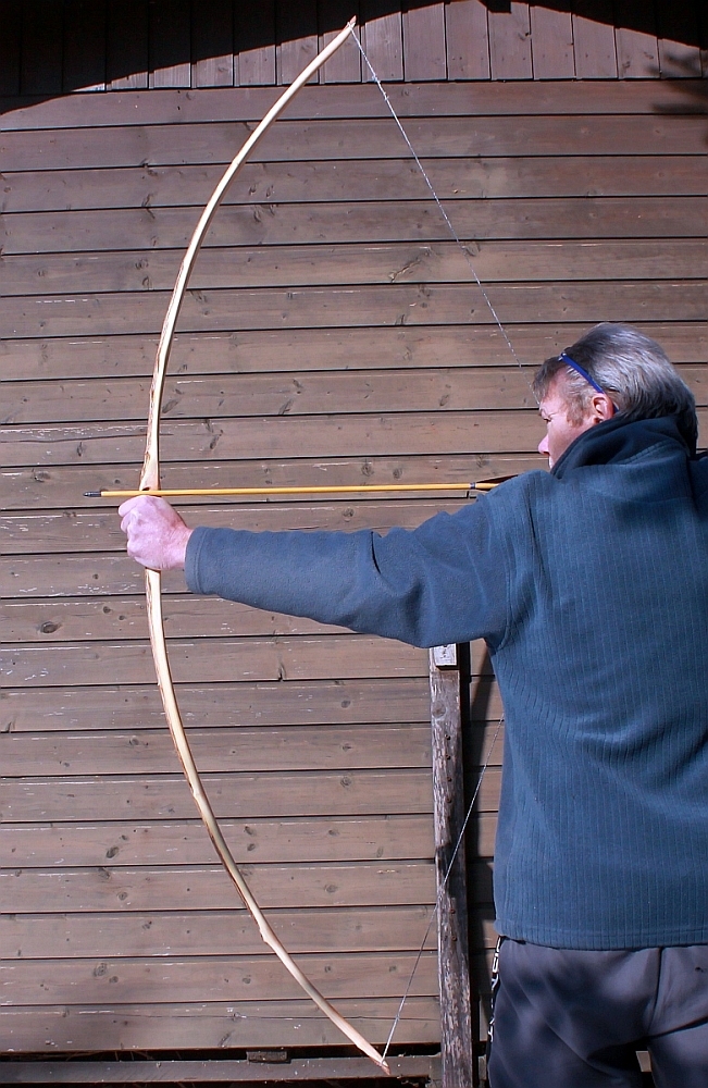

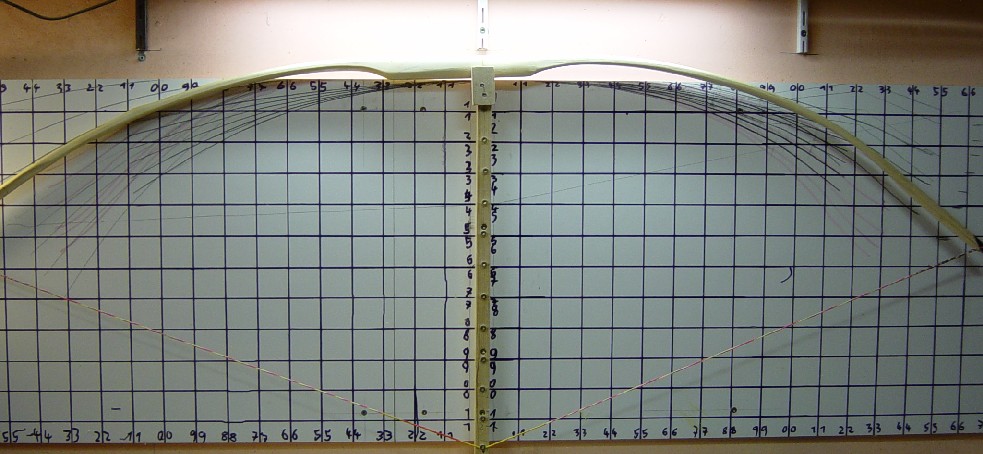

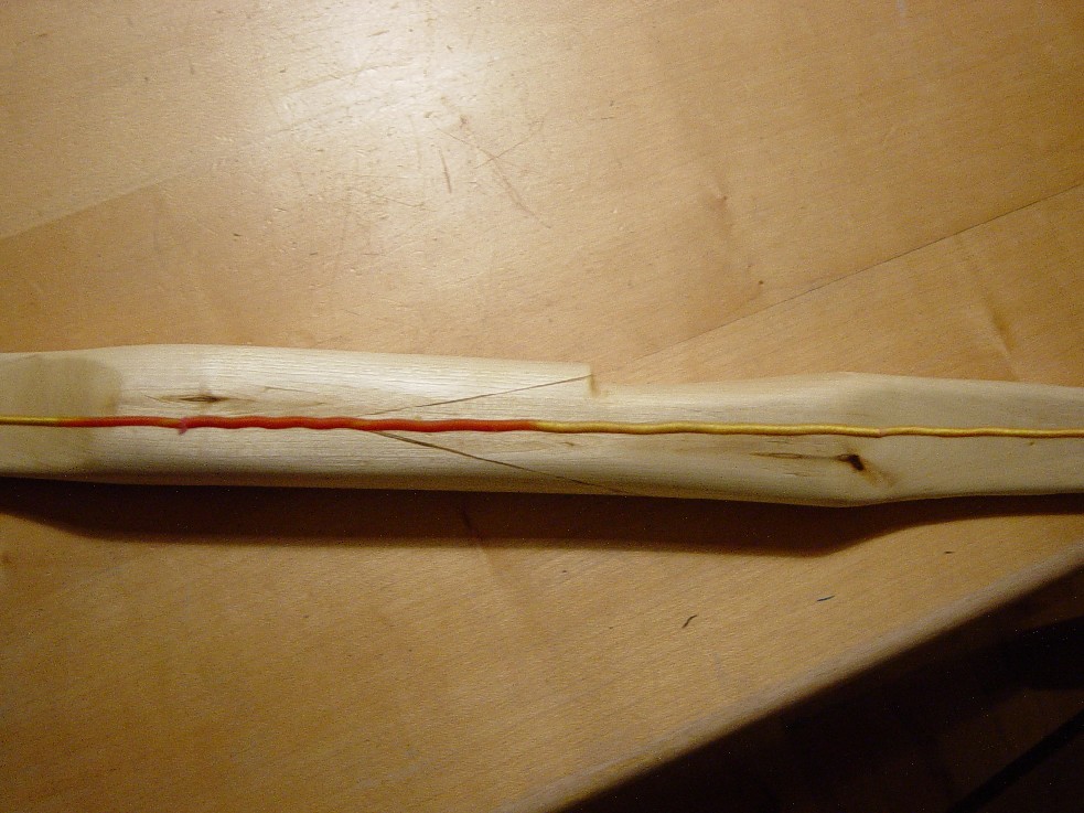

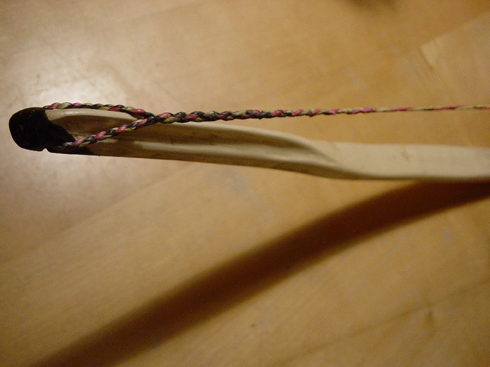

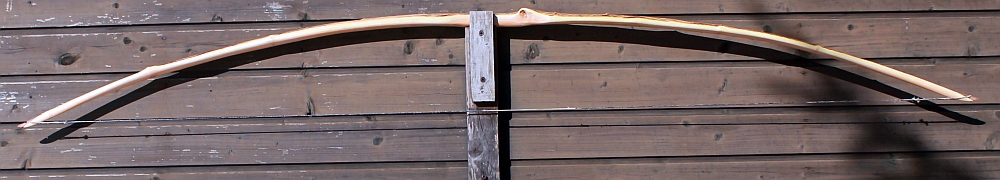

Flachbogen aus Birkenholz
Technische Daten:
Maße/Design:
1/3 Pyramidal
Griff asymmetrisch 8cm zu vier 4cm, nicht biegend
Beginn der Pyramide: 64cm ab Bogenmitte
Breite an den Fades: 40mm
Breite der Tips: 12mm
Dicke der Tips: 14mm
Griffdicke x -breite: 30x30mm
Länge der Fades: 50mm
Länge über den Rücken über alles: 169,5cm
Länge Nock to Nock: 167cm
Sehnenlänge: 161cm
Standhöhe: 15,5cm
Set: etwa 3,5"
Masse: 520g inkl. Finish und Sehne
Leistungsdaten:
Zuggewicht: 45#@28"
Max Auszug: 28"
Pfeilgeschwindigkeit: bislang ungemessen (kein Messgerät vorhanden)
Bilder:
Bogenrücken mit Astknubbeln
ungespannt mit 45mm Set
auf Standhöhe
im Vollauszug:
Stauchbrüche: Ein paar Details zum Holz:
Bisher ist die genaue Art der Birke nicht geklärt. Im Gegensatz zu den üblich bekannten Birken, bei denen die Rinde sehr schnell richtig hell weiß/grau wird, bleibt bei diesen Birken die Rinde sehr lange rötlich
Wie hier zu sehen, bei einem Stammdurchmesser von 10cm:
Von Birke wird im allgemeinen behauptet das Holz sei wenig geeignet, da sehr weich und wenig belastbar. Bei dieser rötlichen Art scheint das anders zu sein. Das Holz ist zwar recht weich und es lässt sich mit dem Fingernagel ein wenig eindrücken aber es macht auf mich einen sehr elastischen und federnden Eindruck. Zudem hat es ein relativ geringes spezifisches Gewicht von 0,57g/cm³ bei 10% Restfeuchte.
Durch die geringe Länge und Breite und begünstigt durch das hohe Zuggewicht von 45# haben sich an beiden Wurfarmen Stauchbrüche entwickelt, die sich bisher aber nicht verschlimmert haben. Eine Erhöhung der Breite auf 45mm sowie eine Länge von 175-180cm Nock to Nock dürfte das Risiko von Stauchbrüchen erheblich veringern ohne das Gewicht/die Performance des Bogens dramatisch zu verschlechtern.
Selbstverständlich gilt das oben geschriebene nur für Holz von dieser Birken-Art. Andere gescheiterte Birken-Versuche lassen vermuten, das das Holz der Birken mit weißer Ringe (der normalen Standard-Birken) tatsächlich eine geringere Bogentauglichkeit besitzt. Für eine verlässliche Aussage fehlen aber noch eine entsprechende Anzahl von Versuchen und genauere Angaben zur Birken-Art die verwendet wurde.

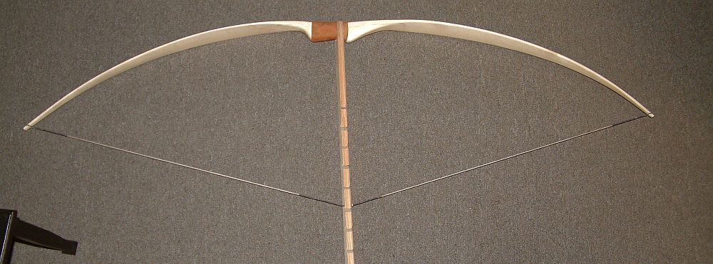

Flachbogen aus weißer Birke
Flachbogen aus weißer Birke Von Holzfäller
Maße:
Bogenlänge(über rücken) : 189 cm Sehnenlänge : 183 cm
Sehnenstandhöhe : 11 cm
Griff : 3,5 x 4 cm Tips : 3 x 1 cm (reines birkenholz) Wurfarmmaße : (griffnähe) 5 x 2 cm
(Mitte) 5 x 1,5 cm
(Tips) s.o.
Zuggewicht (28") : 33 #
Max. Zuglänge : 32" (40#)
Gewicht : 690g nach fertigtillern 610g
Zum Bogen:
Das Holz hat sich sehr einfach bearbeiten lassen,hat jedoch einige Äste.
Die Jahresringe sind extrem breit (äußerster 5 mm)
Am Bogenrücken habe ich die Rinde stehengelassen,allerdings nur der Optik wegen
Die Aststummel am Rücken habe ich schlichtweg ignoriert,nachdem ich sie auf ihre Härte getestet hatte
(sie sind fast härter als das normale Holz)
Nach ca.100 Schuß bekam der Bogen ein leichtes Stringfollow.Dagegen habe ich etwas gemacht,wovon mir wahrscheinlich
jeder abgeraten hätte
.Ich hab ihn einfach gedämpft und das Set rausgedrückt
.Dabei habe ich ihm noch hauchzarte
Recurves verpasst und ihn nur 6 stunden in die Kälte nach draußen gestellt.Ich habe ihm noch kein Finish verpasst (witterungsbedingt)
Er schießt sich sehr angenehm und lässt sich ruhig ausziehen (die 40# bei 32" hält sogar mein untrainierter Nachbar locker)
die Schußgeschwindigkeitkann ich nicht messen,sie ist meiner Meinung nach eher im Normalbereich.
Optisch finde ich ihn sehr ansprechend,die astansätze bereiten keinerlei Probleme
Das Holz der weißen Birke ist aus meiner Sicht eine wirklich empfehlenswerte Erfahrung,auch wenn sie zu Stauchbrüchen neigt.

Langbogen aus Espe
Einfach deswegen, weil ich es noch nie probiert habe, ein Bögelchen aus Espe, aus Billets gespleisst.
Daten: 36#/28"/Sehnenlänge 184cm/Gewicht 611g(inkl. Sehne), schiesst einen 10gn Pfeil bei 30" Auszug immerhin 140m, maximaler Auszug locker 32", gute 3" Set, von Stauchbrüchen keine Spur, schiesst extrem gutmütig und scheint was auszuhalten.
Ich würde mal sagen ein tolles Holz für Anfänger, und auch als Bogen sehr gut für Einsteiger geeignet. Die Fotos sind leider nicht so toll.

Faulbaum
http://www.baumkunde.de/Frangula_alnus/
Bäumchen wurde im Jan.2013 geschnitten-- Sommer 2014 wurde er auf Breite und gleichmäßige Dicke gebracht und seitdem lag er bei mir im Bogenregal.
Da ich mit dem Holz noch nie gearbeitet hatte, hab ich Ihn von der Länge und Breite her auf "Sicherheit" gebaut.
Eigentlich wollt ich im Griffbereich noch 5 mm Holz aufkleben, hab ich aber gelassen, weil er schön "rund" ist.
Die letzten 4 Tage und Nächte war er auf Standhöhe , damit sich das Holz langsam an die Biegung gewöhnt. Gestern noch bissl geschliffen und heute --bisher 1x mit Danish Oil behandelt.
Holz : Faulbaum
Länge : 70" N to N
Breite : 45mm Fades -- auf 5mm Nockkerbe ( Bambus)
Zuggewicht: 43 lbs auf 28"
Pfeile 5/16 " 100gn Spitze , 50-55 lbs
Gewicht: 482 gr
und weiter gehts im nächsten Beitrag

Besenginsterbogen
Autor unbekannt:
"Wie mit kleinen Flammenzungen
überleuchtet er mein Land,
reckt sich auf den Rainen,
so, als sei er jetzt entsprungen
einer wilden Frühlingshand.
glüht in meinen Hainen.
Wie schmückt er mir den roten Sand!
Ich hör die Frühlingslieder,
ich atme längst vergangne Zeit.
Es glüht wie ein vergangnes Pfand
der heißgeliebte Brahmbusch wieder.
Und gibt mir heute sein Geleit.
Seit Jahren habe ich versucht Besenginster erfolgreich zu trocknen.Hatte nie geklappt-- mal ist er gerissen, mal hat er sich Wahnsinnig verzogen.Na ja, jetzt habe ich 2 relativ gerade Stückle im Griff gespleist und das ist dabei rausgekommen.
Holz : Besenginster--gelb blühend (welche Art genau, kann ich ned sagen)
Länge: 156 NtN
Breite Fades 35mm auf Nockkerbe 5mm
Zuggewicht : 31lbs/28"
Gewicht : 382 gramm
weiter im nächsten Beitrag
