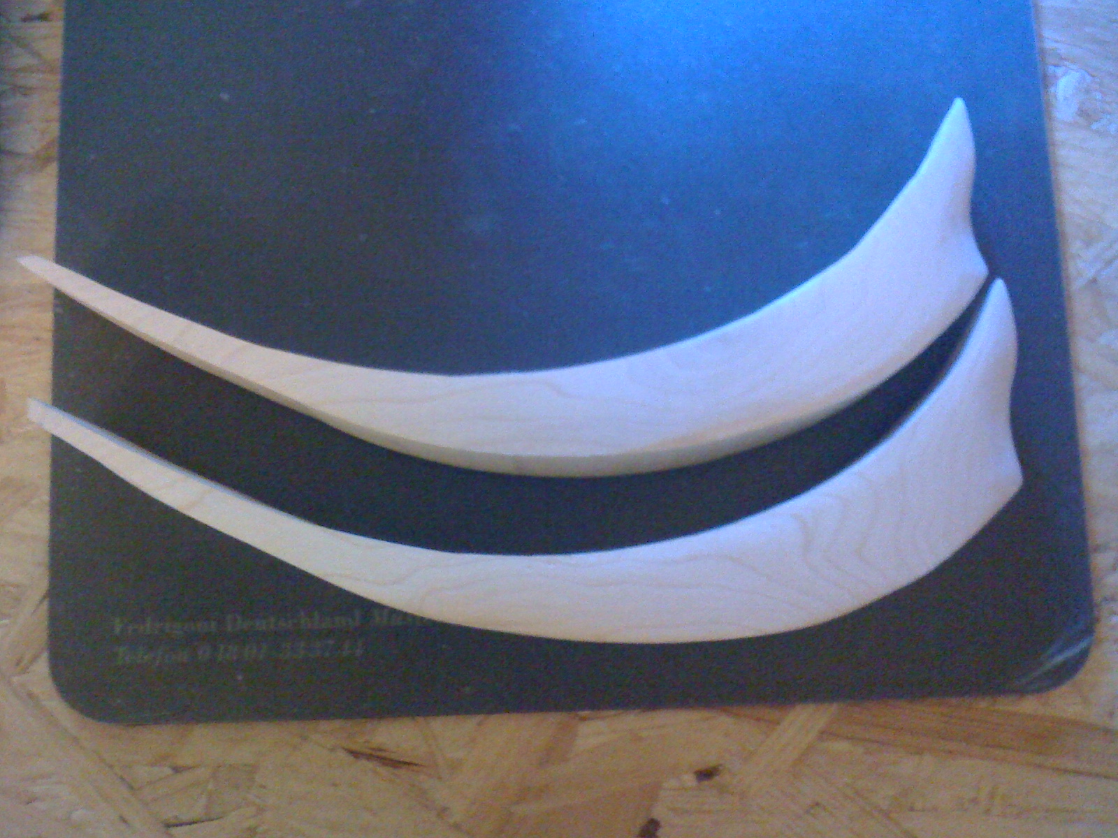

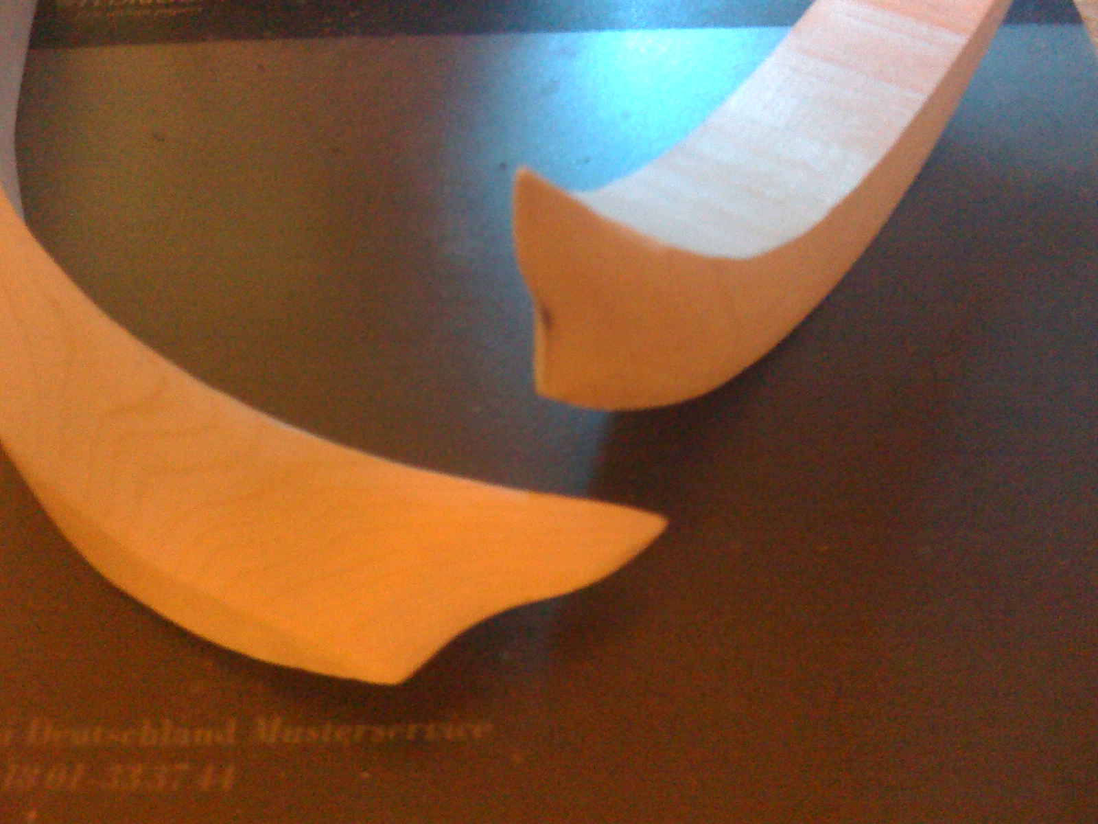

Ja Glas auch an die Siyhas, und ich spleisse sie ein um ne höhere Stabilität und ein gutes Design/Optik zu erreichen. Keine Ahnung was TipWdges sein solln ^^ Das Eibenlami reicht an der Unterseite der Siyhas bis maximal zur Hälfte um noch eine gute Verbindung zu gewährleisten und Gewicht zu sparen.
Wenss so weiter geht und mein neues Eibenlami von gervase schnell ankommt (altes iwi verkackt weil Stichsäge gewackelt) sollte ich das ganze nächste Woche zusammenpappen können :D
Hab mittlerweile die Siyahs soweit fertig, zumindest formmäßig... und ein Teil des Griffs trocknet so vor sich hin.

Beiträge: 1347
Registriert: 08.10.2010, 22:04
Re: [Projekt] Glasfaserbelegter Reiterbogen
Beitrag von Genni »
Tip Wedges sind kleine dünne Keile die auf voller des Recurve eingeleimt werden. Dadurch wird der Recurve ein Static Recurve.
Der einzige Unterschied zum Siyhas ist dass es keinen Knickeffekt gibt.
Sieht dich schin ganz gut aus.

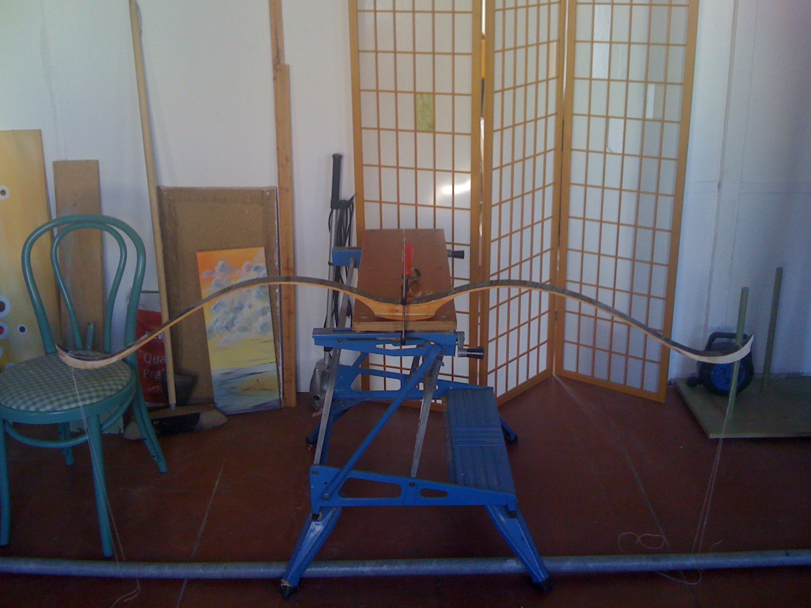

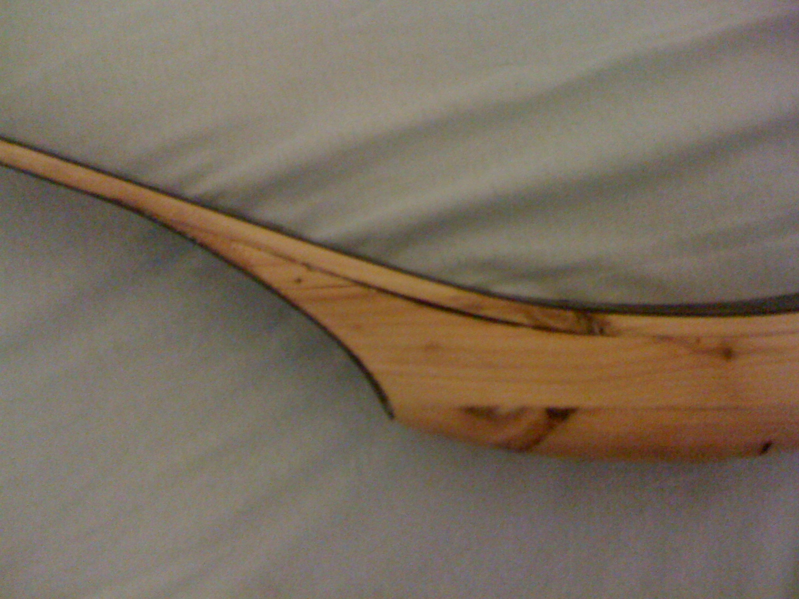

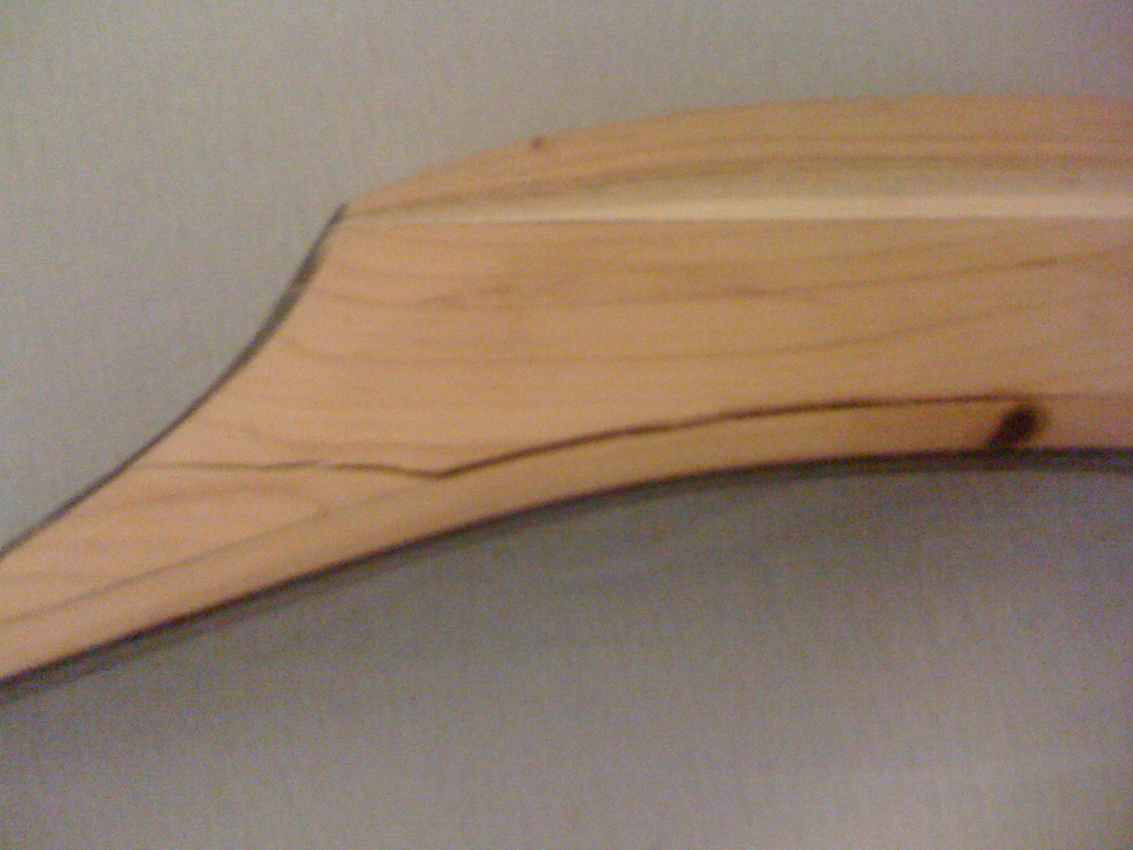

Sooo, hab alles zusammengeleimt.
Tiller sah auch ganz gut aus.
Beim Sehne-aufziehn is es dann passiert, der Griff-FO hat den Geist aufgegeben.
Wicklung bringts da net mehr wurde mir gesagt, also bleibt mir nix andres übrig als nen neuen Griff zu machen.
Aus Ahorn diesmal, mit stehenden Ringen ::)
Der wird dann in friemeliger Kleinstarbeit eingepasst, und dann kommt gleich ne Wicklung drum.
Vorschläge die mir diese Arbeit ersparen, erleichtern oder anderweitig helfen sind wie immer erwünscht und willkommen :D

Xanat0s hat geschrieben:Sooo, hab alles zusammengeleimt.
Hier ma noch paar Bilder dazu:
Mach den Griff aus Esche, günstig und gut...
