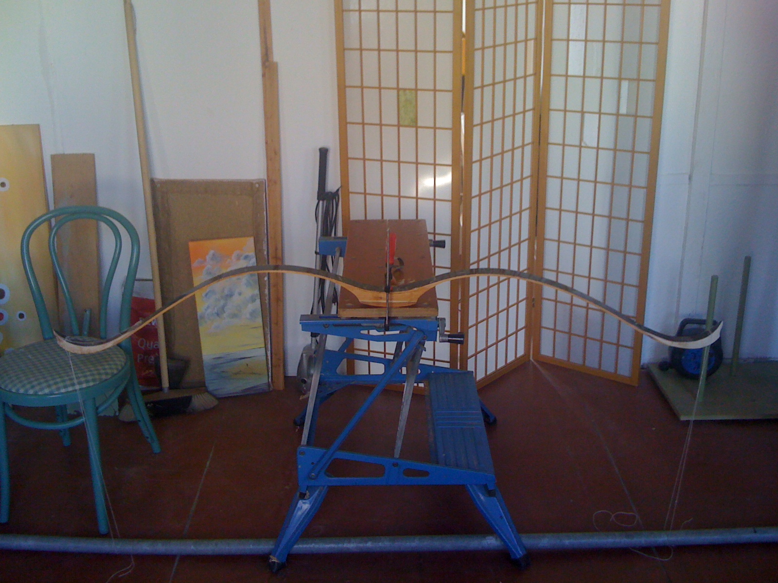

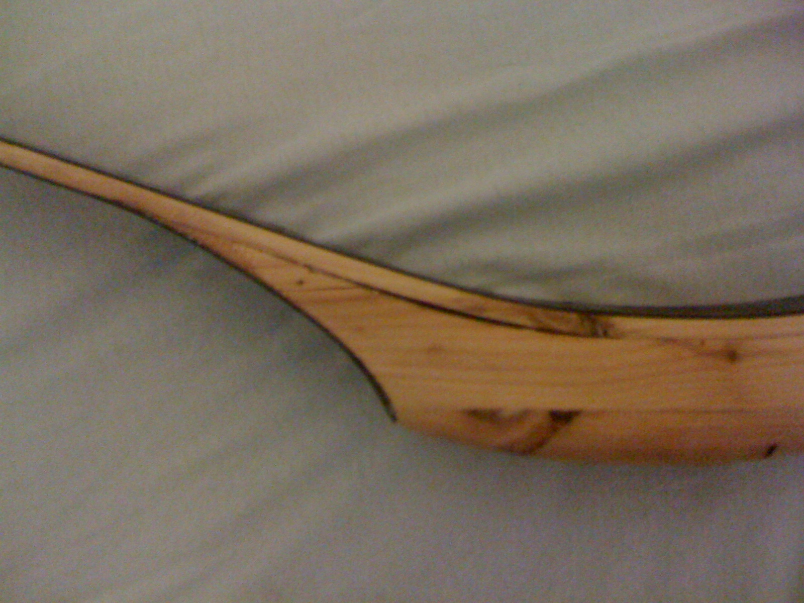

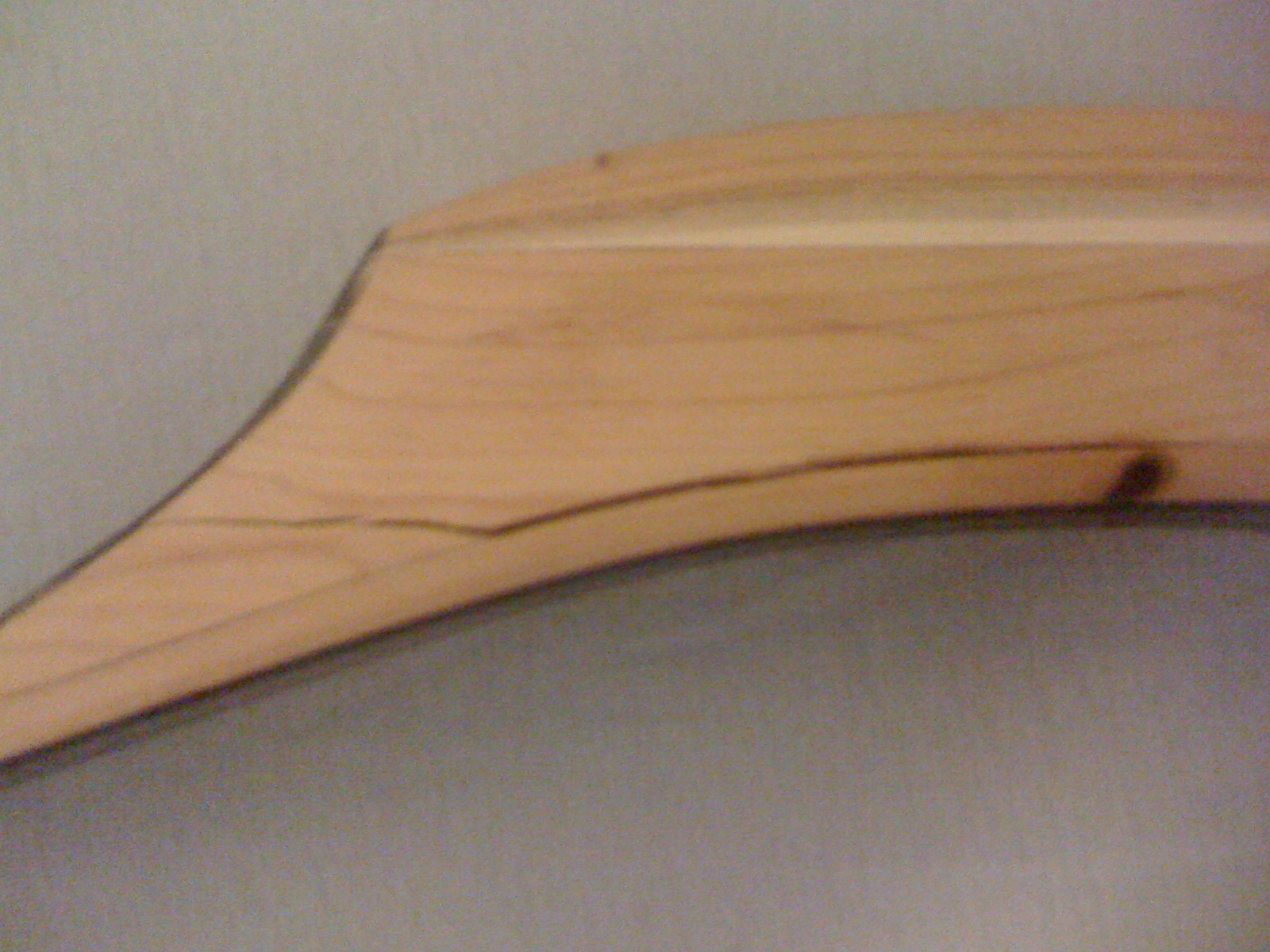

Sooo, hab alles zusammengeleimt.
Tiller sah auch ganz gut aus.
Beim Sehne-aufziehn is es dann passiert, der Griff-FO hat den Geist aufgegeben.
Wicklung bringts da net mehr wurde mir gesagt, also bleibt mir nix andres übrig als nen neuen Griff zu machen.

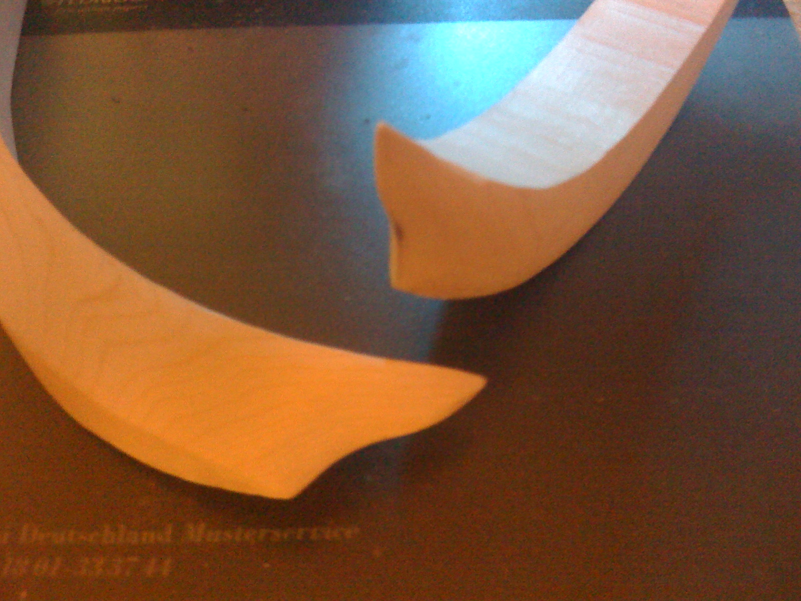

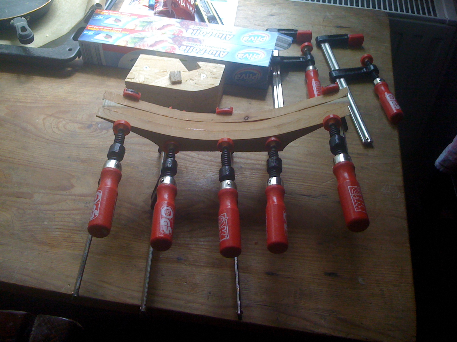

Aus Ahorn diesmal, mit stehenden Ringen ::)
Der wird dann in friemeliger Kleinstarbeit eingepasst, und dann kommt gleich ne Wicklung drum.
Vorschläge die mir diese Arbeit ersparen, erleichtern oder anderweitig helfen sind wie immer erwünscht und willkommen :D

Mach den Griff aus Esche, günstig und gut...
