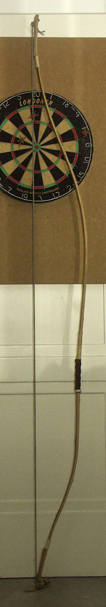

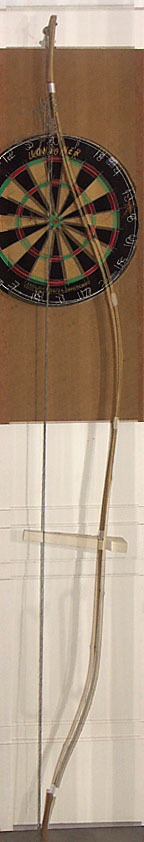

Ich habe mal die beiden Fotos des Yumis übereinander gelegt. Da kann man gut die Korrektur erkennen. Jetzt wo ich den Bogen neben mir stehen habe (ich habe mal wieder fast den Drang das Teil mit ins Bett zu nehmen...), denke ich, dass das für mich ein guter Jahresabschluss ist.
Ich habe ihn auch schon vor dem Spiegel gepumpt (ich weiss soll man nicht, aber die Ungeduld...) und er macht sich gut. Geschätzte Zugkraft derzeit um die 35 #/16kg .
Direkt nach dem Abspannen hat er noch 28 cm Reflex.
Der Bogen wird mir beim Üben einiges abverlangen...

Der untere Wurfarm sieht jetzt besser aus. Das wirkt sich auf die gesamte Form aus.

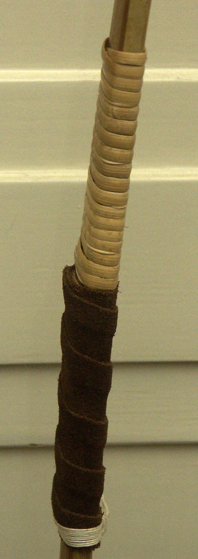

So. Der Bogen wird immer fertiger...
Ich finde der Bogen hat jetzt ein gute Form.
Das Peddich ist aber echt grottig.
Unten herum habe ich ihn noch etwas geschwächt und zwei Tage in der Biegebank festgebunden.
Bilder vom Vollauszug gibts wenn ich jemand finde, der mich mit dem Bogen knipst.
Und die Sehne muss ich auch noch machen... grnf

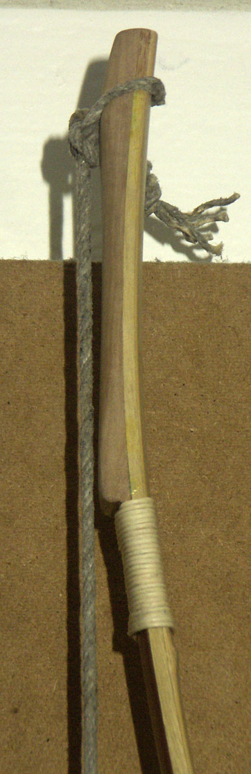

ähm... was sagen denn die erfahrenen Kyudoka zu dem Griffleder?
Ich kenne nur glatte Griffumwicklungen und stelle mir das auch für meine zarten Hände
besser vor...............?
sonst sieht er klasse aus! Bin gespannt auf die Bilder im Auszug und gibts schon ein Zuggewicht? also ich mein, isses schon gemessen
Grüße benzi
Grüße benzi

Die Griffwicklung solltest Du anders machen. Sonst gibt's Schwielen und technische Probleme. Da darf nichts überlappen.
Hier eine gute Anleitung:
http://www.youtube.com/watch?v=njSWXbE-csI

Jajaja...
Die Griffwicklung mache ich noch anders, wenn ich entsprechendes Leder habe.
Ich habe seit nem halben Jahr nicht mehr mit einem Yumi geschossen und möchte ihn daher erstmal gut festhalten können.
Zugkraft bei 29#. Im angepeilten Bereich.

Toaster.
Ich gehe davon aus, dass Du den Bogen zwar in die rechte Hand nehmen wirst, aber ihn schon mit der dazugehörigen Technik schießen willst.
Wenn ja, musst Du das Leder in die andere Richtung, und auf Stoß, auf den Griff wickeln. Es wird sonst, auch wenn es auf Stoß geklebt ist, nicht lange halten, weil es durch die Drehbewegung an den Nähten auf geht.
Bin gespannt, wie er gespannt aussieht.
Rolf

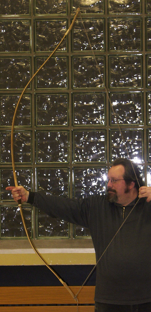

Hier ist er nun im Vollauszug:
Ich finde er ist gut geworden.
