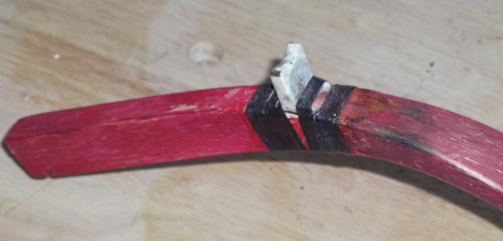

Und die Sehnenbänke noch...

Die Sehnenbänkchen sind zu hoch und zu scharf. Dies gibt zum einen Kippeffekte und zum anderen wird sich die Sehne da selbst zerstören. Schließlich knallt sie bei jedem Schuss auf das Bänkchen.
@Halldor: Sehnenbänkchen ergeben sich durch Kontruktionsvorgaben: Winkel an Griff und Siyahknie, Hebelendenlängen und Aufspannhöhen. Die altvorderen Mongolen hatten meist keine, die heutigen haben sie.l

Die Sehnenbänkchen werd ich dann noch etwas verrunden und die des oberen WA ein kleines bißchen kürzer machen, damit die Sehne wenigstens bei beiden WA einigermaßen gleichmäßig aufliegt.

@Eddy: Lass die Wurfarme ruhig so. Längere Sehne wäre gut und die Sehnenbänkchen in der Höhe etwas einkürzen und mit Leder überkleben, das langt.
