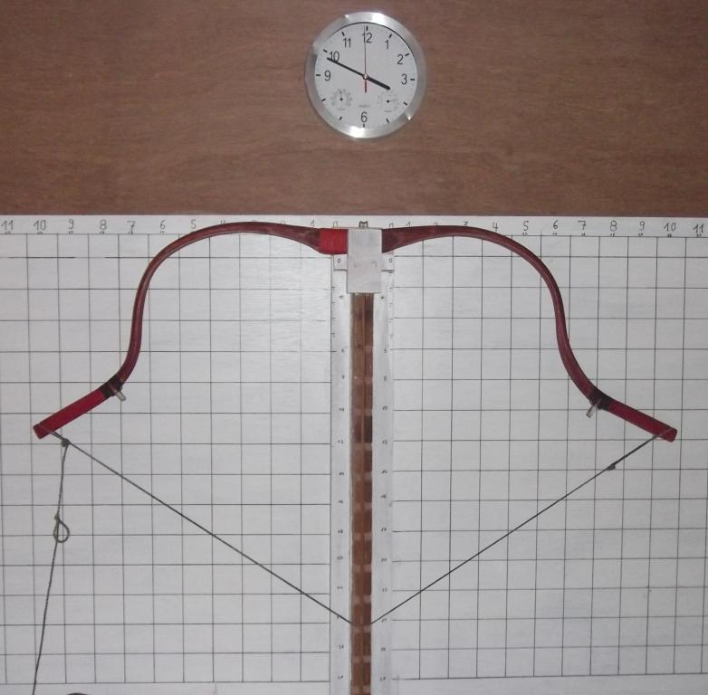

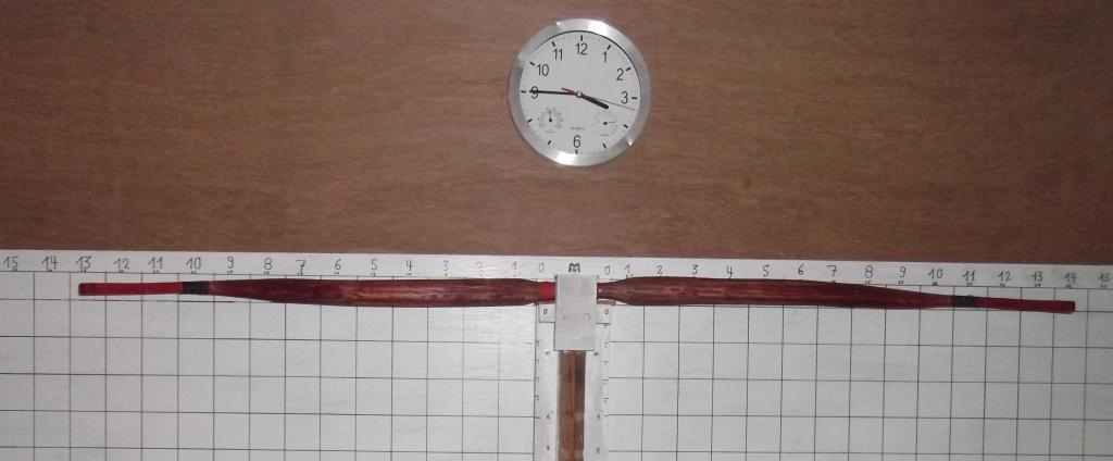

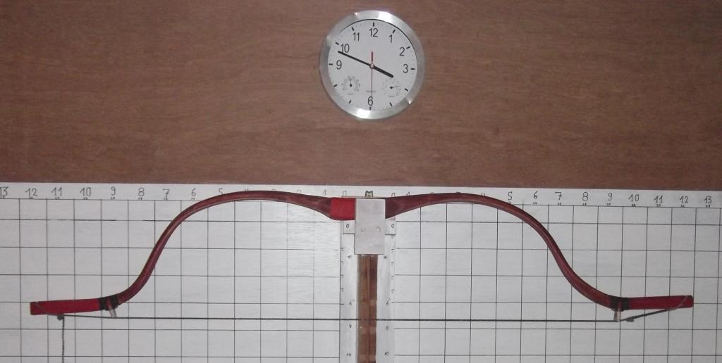

So, hab meinen vorerst letzten Rattan-Rohling verarbeitet...
Herausgekommen ist dabei ein "Mongölchen" (?) ;) :D :D :D ...
Den kriegt meine Frau wieder zum Valentinstag... ;)
Ausgangsmaterial:
Manau ungeschält, ungeschusst, d=38mm; l=1,40m
Sehne: Dacron B50, 8 Stränge (wird erst morgen gemacht ;) )
Sehnenbänke aus Hirschhorn, mit in Holzleim getränktem Baumwollgarn Sicherheitsgewickelt... :)
sonstige Daten gibts morgen, bin heute zu faul zum Ausmessen... ;) :D
Zuggewicht:
28# auf 26 1/2"
Kommentare, Lob, Kritik, etc. wie immer gerne...

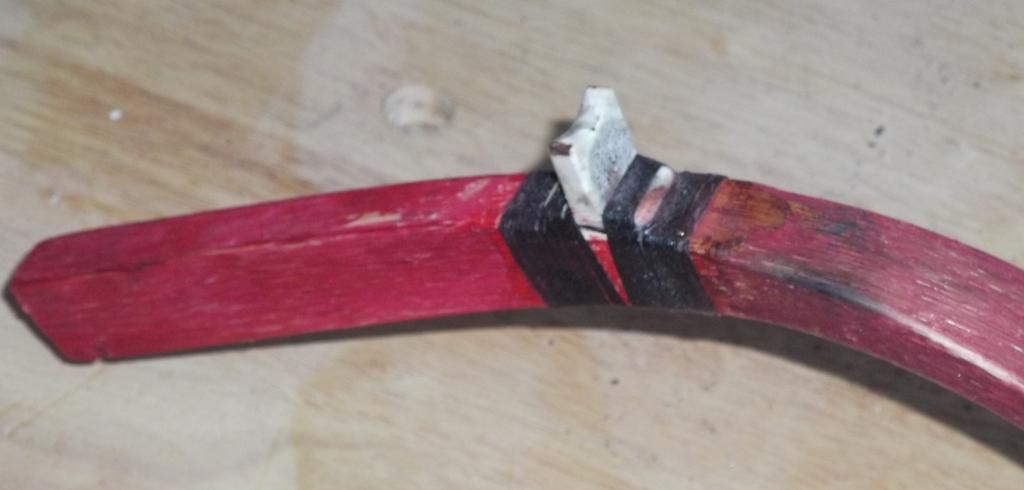

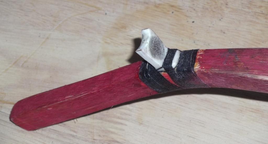

Und die Sehnenbänke noch...

Der Tiller im Vollauszug ist für einen Selfbow wirklich krass... :o :o
...und wie bei letzten Bogen schon: Sehnenbänkchen find ich einfach klasse :-* :D
Gefällt mir sehr gut und die Farbe passt auch wunderbar zum Valentinstag ;D
Stefan
Beiträge: 8821
Hat gedankt: 32 Mal
Hat Dank erhalten: 109 Mal
Re: Rattan-Mongölchen...(?)
@Eddy: Die Performance beim Auszug ist wirklich sehr schön einem Reiterbogen nachempfunden. :)
Die Aufspannhöhe ist zu hoch. :'(
Der Bogen wird auf Dauer sehr viel Stringfollow bekommen. Da sollte man zumindest bei de Aufspannhöhe ein wenig gegenwirken.
Die Sehnenbänkchen sind zu hoch und zu scharf. Dies gibt zum einen Kippeffekte und zum anderen wird sich die Sehne da selbst zerstören. Schließlich knallt sie bei jedem Schuss auf das Bänkchen.
@Halldor: Sehnenbänkchen ergeben sich durch Kontruktionsvorgaben: Winkel an Griff und Siyahknie, Hebelendenlängen und Aufspannhöhen. Die altvorderen Mongolen hatten meist keine, die heutigen haben sie.l

Danke für den Tipp mit der Aufspannhöhe, werde die Sehne etwas länger machen... Stringfollow hat er schon mehr als genug beim Tillern und Probeaufspannen bekommen (war auch nur ne´ improvisierte Sehne...) :) :)
Die Sehnenbänkchen werd ich dann noch etwas verrunden und die des oberen WA ein kleines bißchen kürzer machen, damit die Sehne wenigstens bei beiden WA einigermaßen gleichmäßig aufliegt.
Das die alten Mongolen keine Bänke an den Sehnen hatten, wußte ich nicht...
Ich hatte mir als Vorbild einen Bogen, der in einer Reportage / Doku gezeigt wurde, die neulich irgendwo (VOX, Phoenix, oder so, weiß ich nicht mehr so genau) im Fernsehen lief, vorgestellt... und der hatte (m.E.) halt extrem lange Sihyas und sehr hohe Sehnenbänkchen (optisch geschätzt min. 1 1/2 - 2 1/2 cm)...

@Eddy: Lass die Wurfarme ruhig so. Längere Sehne wäre gut und die Sehnenbänkchen in der Höhe etwas einkürzen und mit Leder überkleben, das langt.
In manchen Fernsehsendungen wird ein Haufen "Karneval" gezeigt, statt echte Historie. Man sollte sich die Ausstellungstücke in Museen anschauen, das bringt mehr. Aber macht nicht: Es gibt ja noch die heutigen Mongolenbogen, wie sie auf dem NAAdam-Fest geschossen werden und die haben Sehnenbänkchen, z.t. auch ziemlich heftige. ;D
