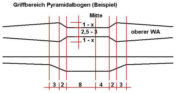

fast...
Der dargestellte Bogen hat EINEN Fehler:
Die breiteste Stelle - und die Stelle, wo der Griff-Übergang endet, sind gleich!
Das geht oft schief!
Besser ist, wenn der Griff-Übergang auf jeder Seite 2 cm LÄNGER ist! So wird der Bogen schon dicker, BEVOR er anfängt, schmaler zu werden!

@Rabe: Ich hoffe mal, ich hab mit Stärke, Breite etc nichts durcheinander bekommen. Meinst du also ungefähr so?
Re: Jetzt wird's Esche! - Erster Bogen überhaupt
Ah,super! Nun hab ich es verstanden :-) Danke! Wie siehts mit der Idee des Schleifens aus? 600er oder noch feiner? Ich hab halt ein paar Riefen und Unebenheiten sowie Bastreste drauf. Das hätte ich schon gern runter....Andere Ideen hierzu?:-)

1.Es fehlt noch das Abarbeiten der Wurfarm- und Griffdicke. Auf der Zeichnung von Rabe, die Inge netterweise einfügte, sehe ich, das 5cm vor direktem Griffanfang der Bogen dicker werden soll. Nur auf welche Enddicke? Ich hab nun an ca. 4cm gedacht, hätte also nachher ca 3cmx4cm Griff minus der gerundeten und geschliffenen Ecke/Kanten.
2. Mein einer Wurfarm hat am Griff die maximal Breite von 6,0cm, der andere durch meine Unfähigkeit richtige und falsche Linien zu erkennen nur 5,5cm max. Dicke. Sollte ich das so stehen lassen oder lieber den anderen auch auf 5,5cm pyramidal auf 1,6 bringen? Der Rechteck-Querschnitt mit schön abgerundeten Ecken ist für mich am besten geeignet?!
3.Welche Dicke hat der Bogen am Ende der Fadeouts (=Griffübergang?), soll ich da die 1,9cm von der Zeichnung der Longbow-Wölfe nehmen? Bin ich damit auf der sicheren Seite? Ich habe halt Angst, dass mein erster Bogen mit einem angepeilten Zuggewicht von 30-32# schon beim Tillern durch einen falschen Griff-Wurfarm-Übergang verabschiedet...
