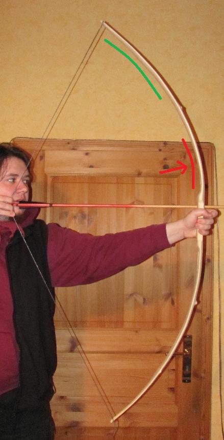

- KnechtKarl
- Beiträge: 791
KnechtKarls Holler
Letzter Beitrag: http://www.fletchers-corner.de/viewtopi ... 89#p264589
So, mein Holler geht auch auf die Zielgerade.
Direkt oberhalb des Griffes hatte er von Anfang an ein Schwachstelle (der rote Bereich) daher ist der Tiller des oberen Arms auch nicht so dolle! Mimentan lieg ich bei 31,26#@28"
Ich muss jetzt schauen, ob ich im grünen Bereich noch ne schönere Biegung hinkrieg und noch über den 30 # bleib, ansonsten muss ich mir was überlegen, wie ich die rote Stelle nochmal etwas versteife.
