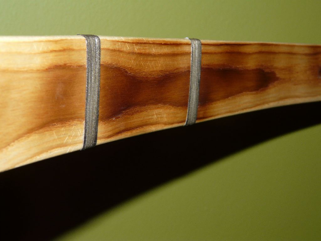

Hier also die nackte Daten:
Gesamtlänge: 180,5 cm
N/N: 177,5 cm
Wurfarmbreite: 5,4 auf 4,5 cm
Wurfamdicke: 1,2 auf 1,1 cm
Grifflänge: 12 cm ( 9+3)
Griffbreite: 2,5 cm
Griffdicke: 3,5 cm
Hebellänge: 30 cm
Hebelbreite: 2,0 auf 0,9 cm
Hebeldicke: 1,9 auf 2,1 cm
Ach ja, ist auch nicht unwichtig: 49# @ 28"
Die Pflastern sind aus Schweinsrohhaut (Hundeknochen). Das Untere war nötig, das Obere ist nur ein "Schönheitsfleck"
Der Bogen hat alles in einem bis jetzt ca. 200 Schüße überlebt.
