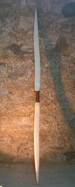

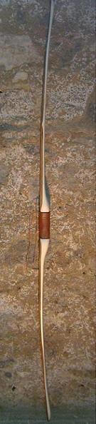

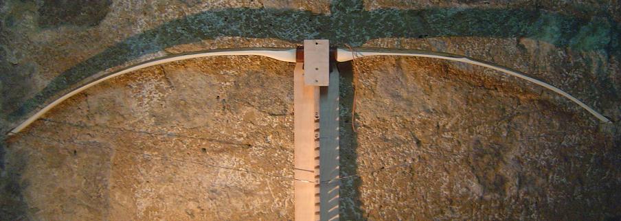

Der gnubbelige Holler
Länge 57,5" NN
31#@28"
Vollauszug
Vollauszug
Auf Standhöhe
Auf Standhöhe
Ungespannt
Ungespannt
Rücken
Rücken
gleich geht's weiter

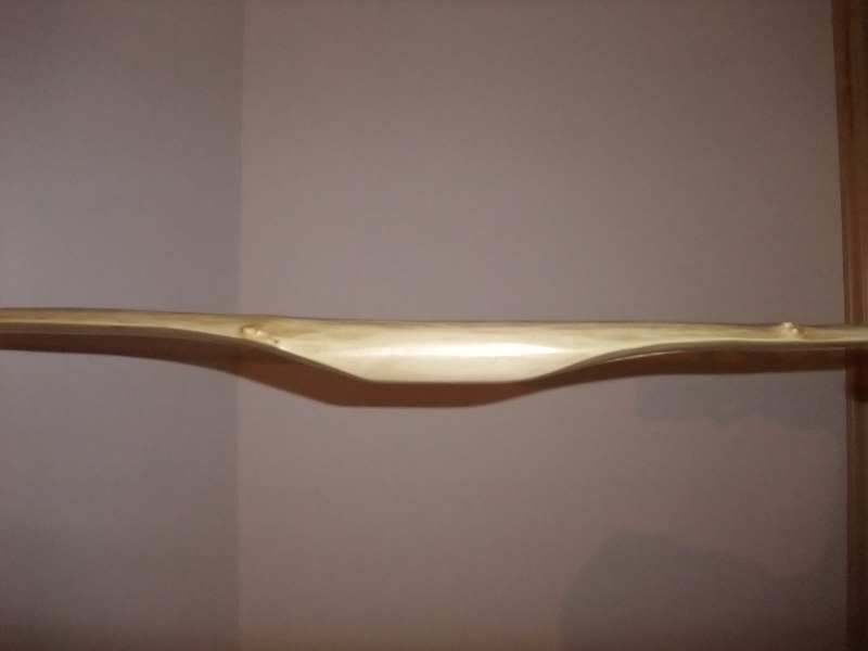

Und noch ein paar Fotos:
Griffbereich
Griffbereich
Der Griffbereich war beim trocknen auf der Bauchseite gerissen, da wo der Rabe seinen Stave gesägt hat. :o
Ich habe den Spalt mit einem Holunderkeil nach Rabes Anleitung geschlossen.
Griff von unten
Griff von unten

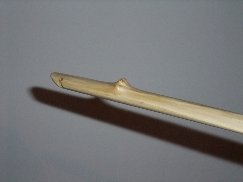

gewachsener Sehnenhalter
So, ich hoffe das reicht an Informationen und Bildern :)

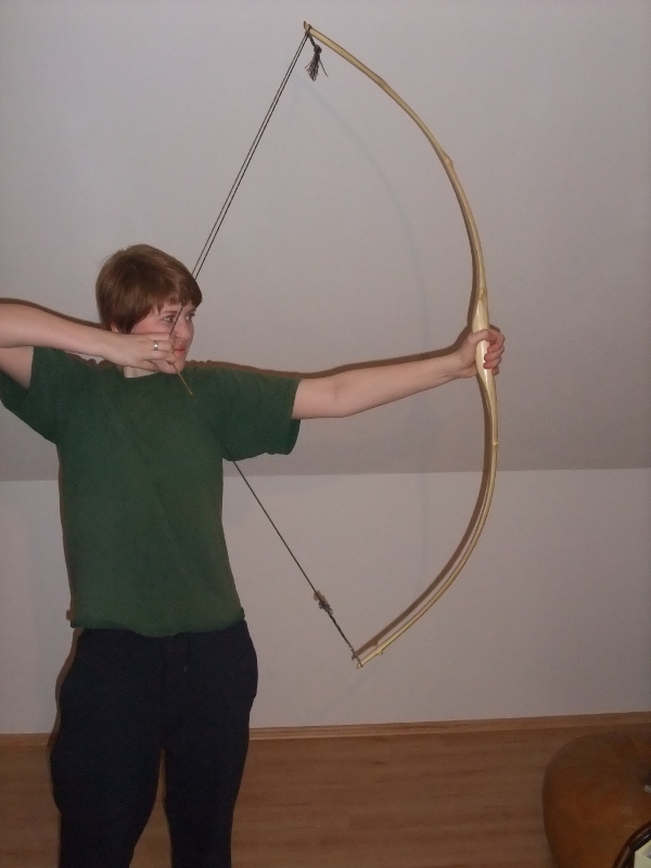

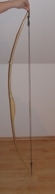

Beitrag von Finglas »

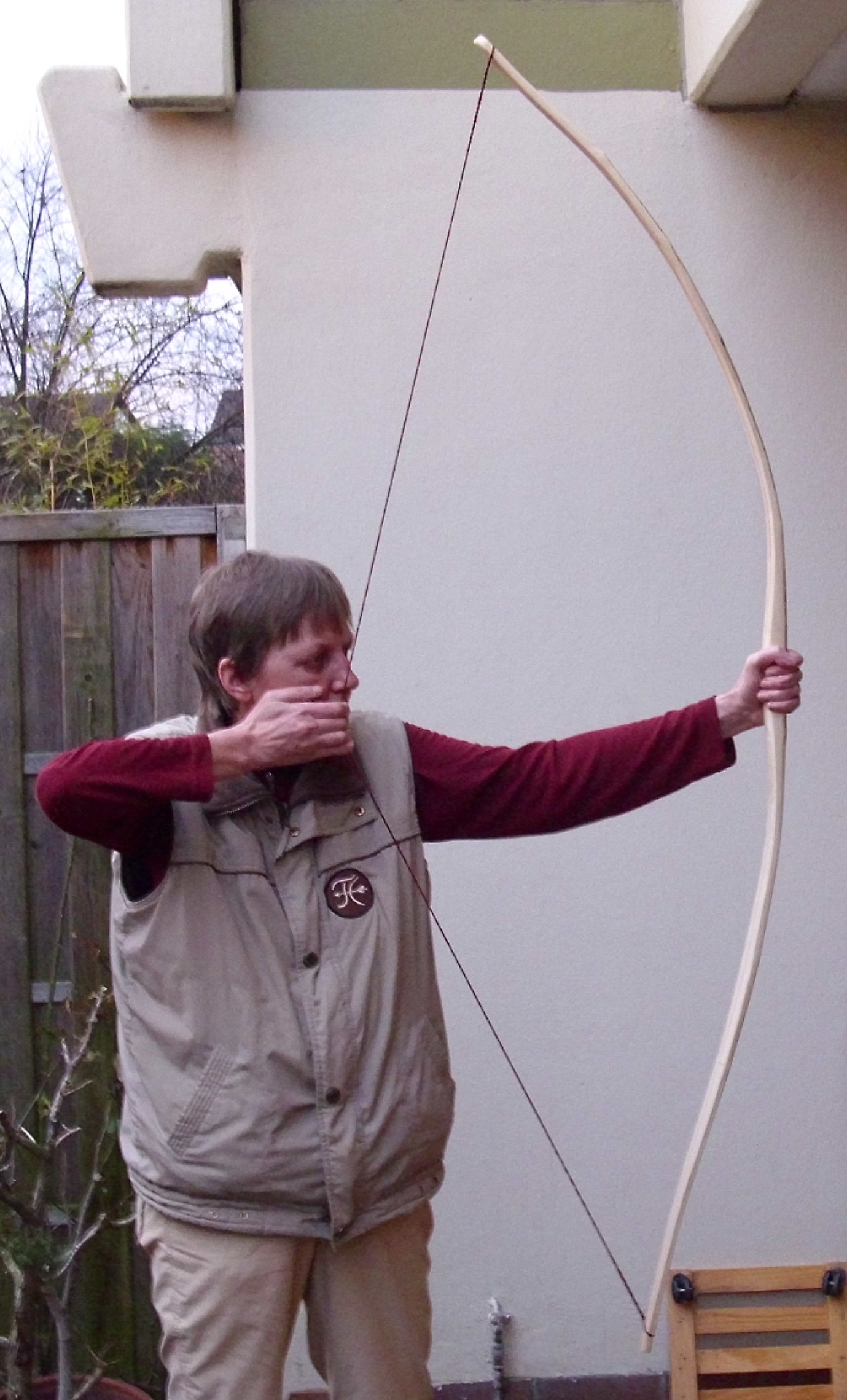

"Treff"
So wie ein Hobbit der nicht fechten kann, sein Schwert "Stich" nennt, werde ich meinen Bogen eben "Treff" nennen.
Holz: Hasel
Länge N/N: 1,78m
Zuggewicht: 42# @ 28"
Design: Semipyramidal
Vollauszug 28Zoll
Vollauszug 28Zoll
15Zoll Auszug
15Zoll Auszug
Standhöhe
Standhöhe
Detail Griff
Detail Griff
Präsentation Teil 2

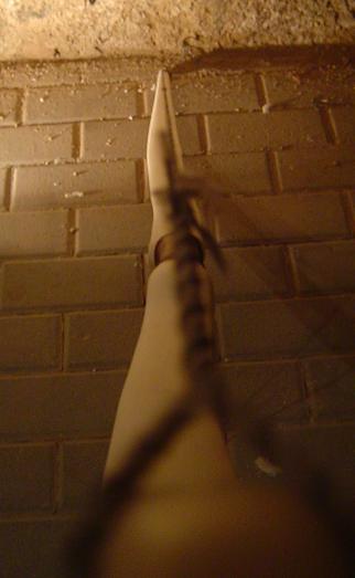

Bauchseite
Bauchseite
Seitenansicht
Seitenansicht
Sehnenlage
Sehnenlage
Rücken
Rücken
Danke an alle die mir mit Rat und Geduld geholfen haben.

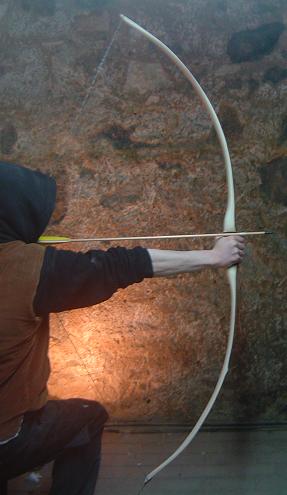

moc
Beiträge: 277
Re: Präsentationen saplingbow Turnier 3
Beitrag von moc »
ich nenne den Bogen Nervensaege
( Grund der Namensgebung: http://www.fletchers-corner.de/viewtopi ... 30#p267007 )
Länge N2N: 175 cm
Standhöhe: 17 cm
Zuggewicht: 38# @ 28"
Gewicht: 474 g
Material: Bergahorn
verwendetes Werkzeug:
Klappsäge, Messer, Ziehmesser, Raspel, Feile, Pinsel, Sandpapier.
Finish: 2 Schichten Klarlack ( Hochglänzend )
auf Standhöhe
auf Standhöhe
entspannt
entspannt

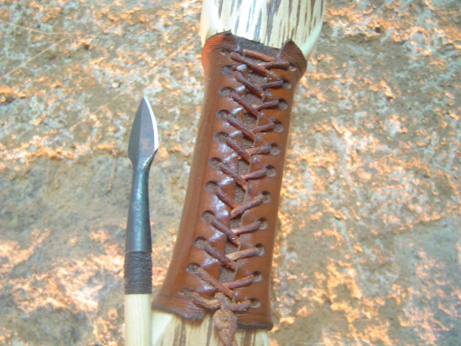

moc
Beiträge: 277
Beitrag von moc »
und noch ein paar Bilder
im Vergleich zur 11/32 Spitze
Griffleder und Arrow-pass aus Muschelschale
im Vollauszug
im Vollauszug
gruß, moc

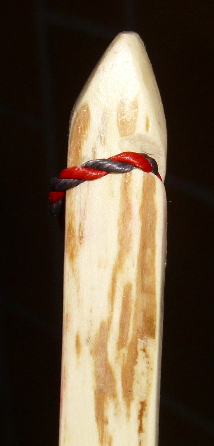

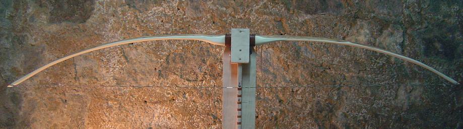

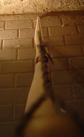

Zunder
Beiträge: 175
Registriert: 01.03.2008, 11:16
Beitrag von Zunder »
Nachbau eines jungsteinzeitlichen Langbogens nach einem Fund im schweizerischen Ergolzwil
Holz: Eibe
Länge N-N: 177 cm
Breite (über 1,5m konstant): 3 cm
Profil: Bauch flach - Rücken rund
Zuggewicht: 40# @ 30"
Gewicht: 480 g
Werkzeuge:
Kettensäge
Handbeil
Ziehmesser
Hufraspel
Ziehklinge
Schleifpapier /-flies
Schaftöl
Aufgespannt auf Standhöhe
Nahaufnahme vom Nockbereich
Die Reduzierung der Breite erst auf den letzten 15 cm.
Der Bogen in seiner gesamten Länge

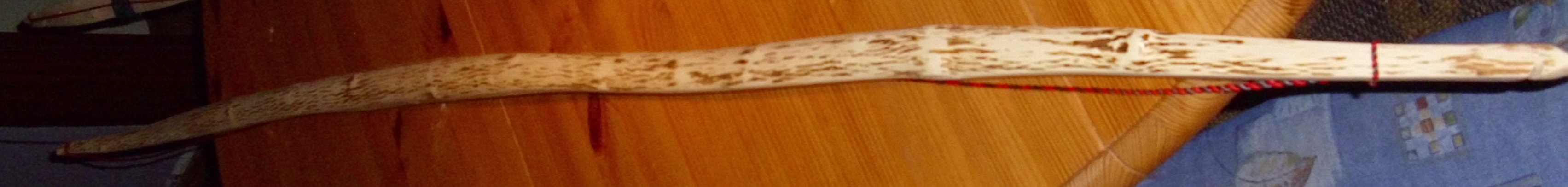

Zunder
Beiträge: 175
weiter gehts..
Nochmal Nahaufnahme vom Nockbereich - diesmal mit Sehne
Bei meinen "Schießkünsten" mußte sogar der Hund wegsehen...
Durchtrennte Jahresringe am Bogenrücken

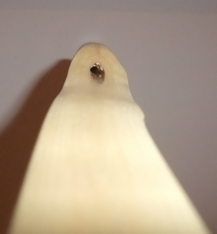

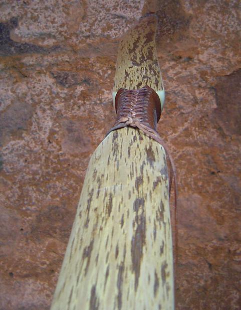

guardian
Beiträge: 18
Registriert: 15.10.2004, 20:59
Beitrag von guardian »
Sap-SMb
Schwedische Mehlbeere
N/N:159 cm
31#@28"
"Erzähle mir und ich vergesse,zeige mir und ich erinnere,lass es mich tun und ich verstehe!" (Konfuzius,551-479 v. Chr.)
guardian
Beiträge: 18
Sap-SMb
Frasspuren
Frasspuren
Einseitige Nockkerbe am Unteren WA
Frasspuren und Einfärbungen

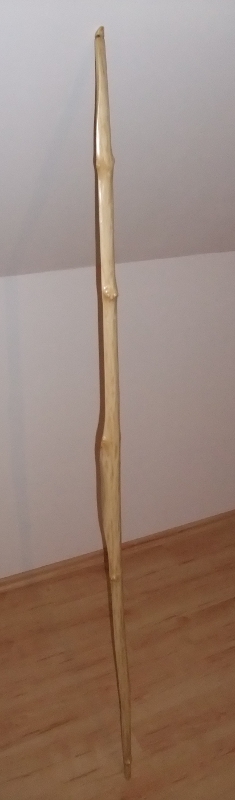

mace
Beiträge: 148
Registriert: 28.12.2009, 17:03
Beitrag von mace »
So wie ich es von mir gewohnt bin... in allerletzter Minute. =)
Material: Haselnuss
Daten: 40#@28"
Länge: abgespannt - 175 cm
aufgespannt - 169 cm
Design: pyramidial
Standhöhe: 6"
Breite an den Tips: 1,7 cm (bei meinem ersten richtige Bogen wollt ich nicht gleich auf Risiko gehen)
Die Sehne läuft ein kleines bischen außerhalb der Mitte.
Dies ist meine allererste Präsentation überhaupt hier in der FC.
Zuletzt geändert von mace am 28.02.2011, 19:21, insgesamt 1-mal geändert.
mace
Beiträge: 148
Beitrag von mace »
Und weiter gehts
Das sind übrigens keine Stauchrisse auf dem Griffdetailbild.
Was auch immer es wirklich ist. Gut schauts aus. =)
