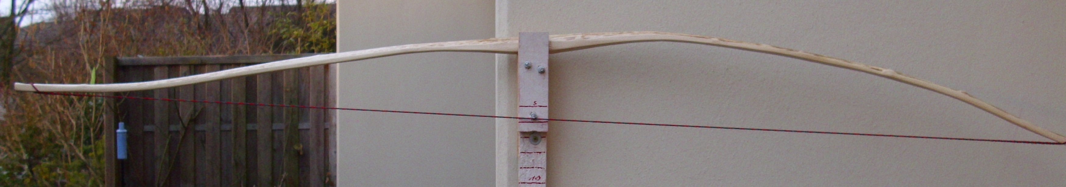

Der gnubbelige Holler
Länge 57,5" NN
31#@28" gleich geht's weiter
Länge 57,5" NN

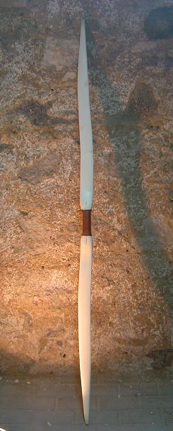

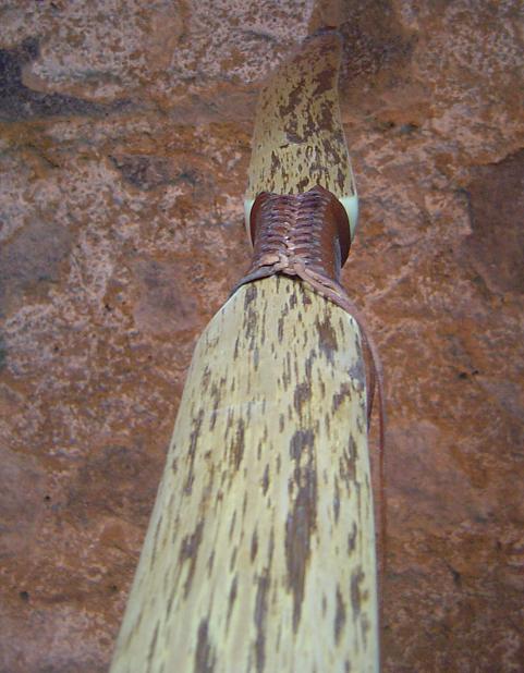

Nachbau eines jungsteinzeitlichen Langbogens nach einem Fund im schweizerischen Ergolzwil
Holz: Eibe
Länge N-N: 177 cm
Breite (über 1,5m konstant): 3 cm
Profil: Bauch flach - Rücken rund
Zuggewicht: 40# @ 30"
Gewicht: 480 g
Werkzeuge:
Kettensäge
Handbeil
Ziehmesser
Hufraspel
Ziehklinge
Schleifpapier /-flies
Schaftöl
Holz: Eibe
Länge N-N: 177 cm
Gewicht: 480 g
Werkzeuge:
Kettensäge
Handbeil
Ziehmesser
Hufraspel
Ziehklinge
Schaftöl

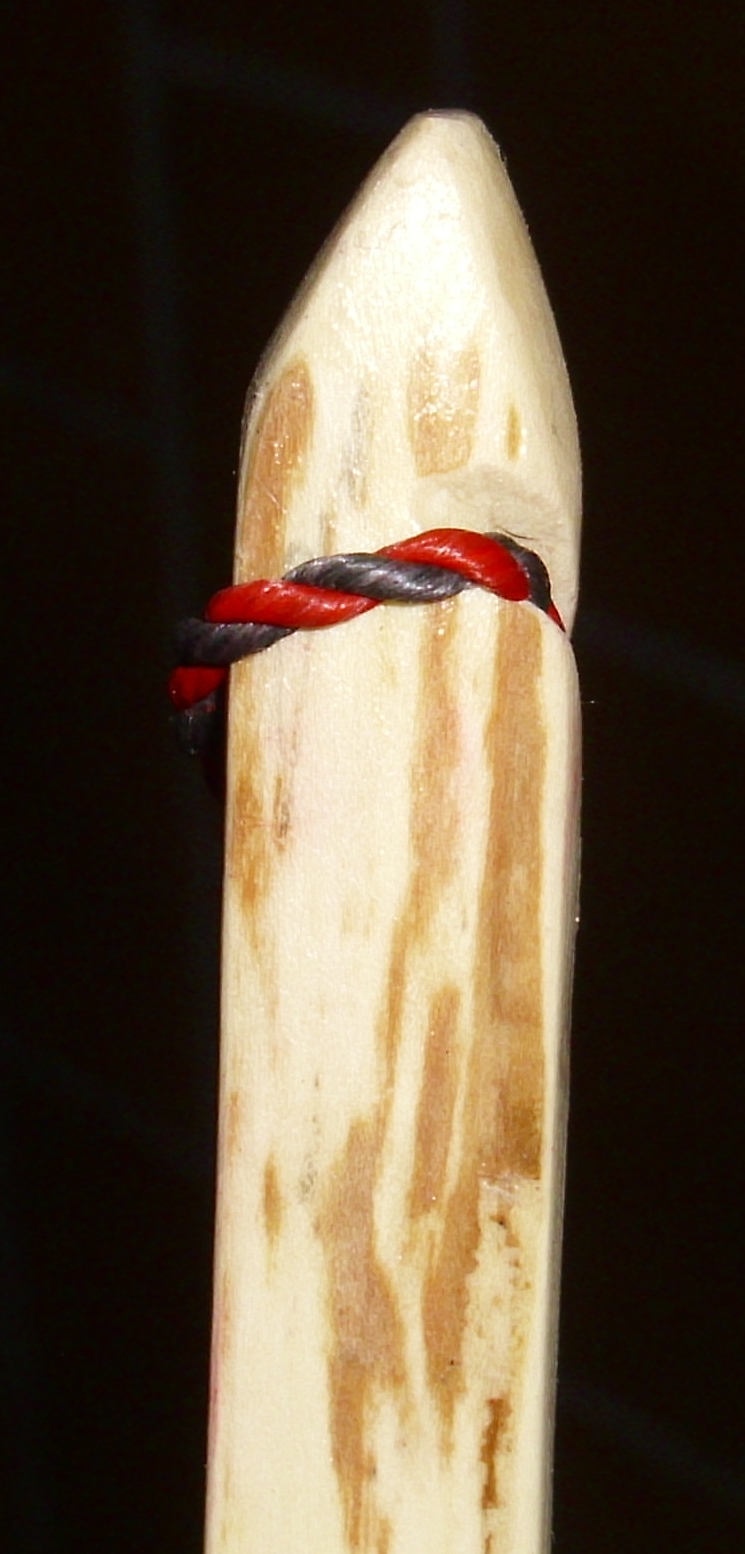

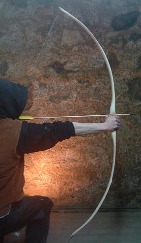

Re: Präsentationen saplingbow Turnier 3

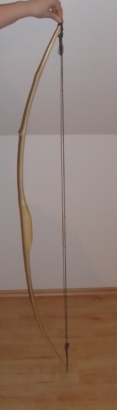

So wie ich es von mir gewohnt bin... in allerletzter Minute. =)
Material: Haselnuss
Daten: 40#@28"
Länge: abgespannt - 175 cm
aufgespannt - 169 cm
Design: pyramidial
Standhöhe: 6"
Breite an den Tips: 1,7 cm (bei meinem ersten richtige Bogen wollt ich nicht gleich auf Risiko gehen)
Die Sehne läuft ein kleines bischen außerhalb der Mitte.
Dies ist meine allererste Präsentation überhaupt hier in der FC.
Material: Haselnuss
Daten: 40#@28"
Design: pyramidial
Standhöhe: 6"
Zuletzt geändert von mace am 28.02.2011, 19:21, insgesamt 1-mal geändert.

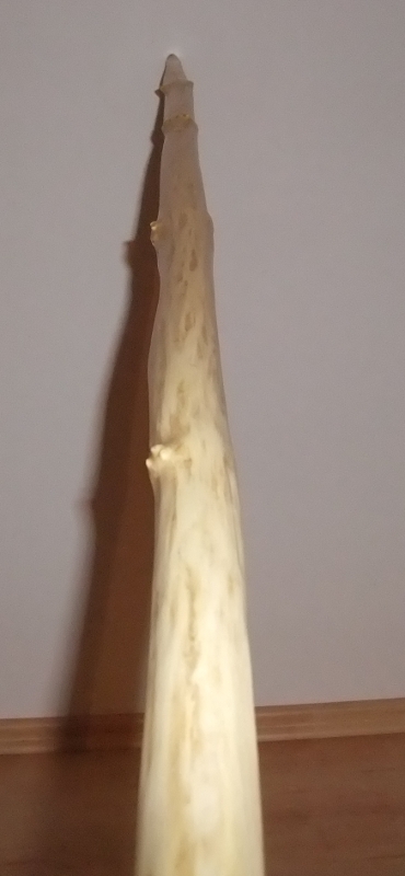

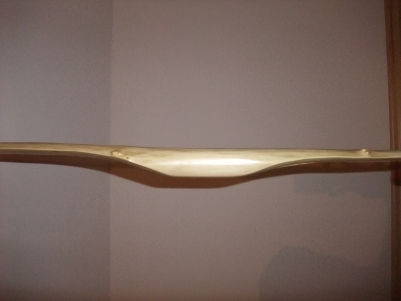

Und weiter gehts
Das sind übrigens keine Stauchrisse auf dem Griffdetailbild.
Was auch immer es wirklich ist. Gut schauts aus. =)
