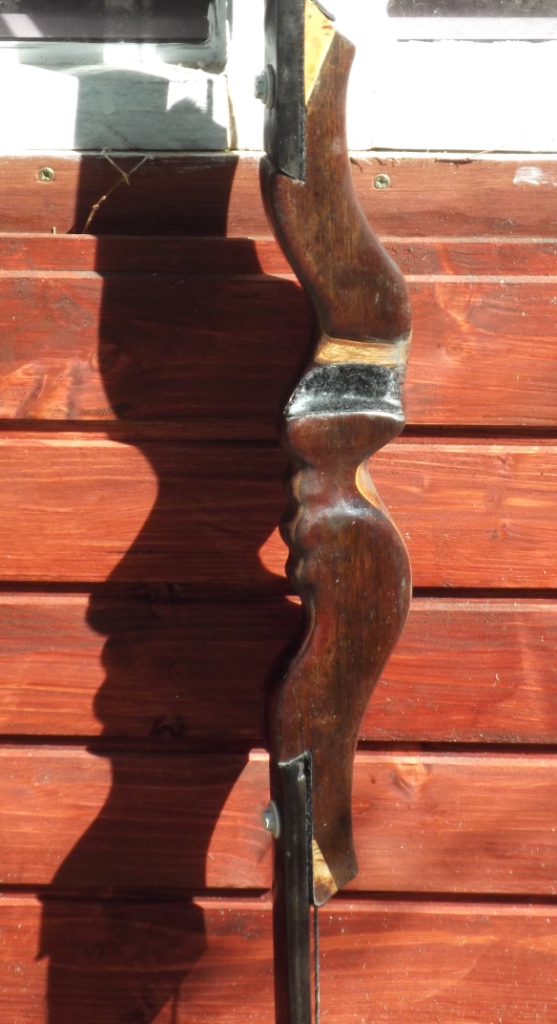

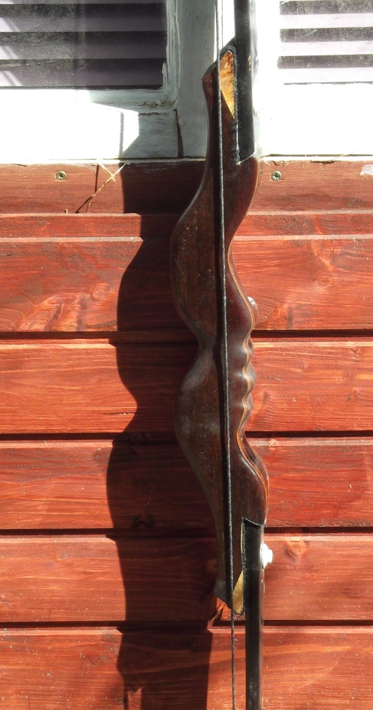

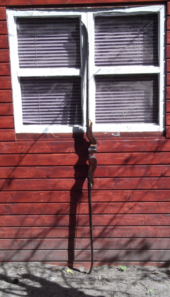

...und noch ein paar Bilderchen...

Werde mal zusehen, daß ich die Tage noch ein paar bessere Fotos gemacht kriege... :)

Aber hey...an den fotos musst du wirklich noch feilen.

eddytwobows hat geschrieben:Werde mal zusehen, daß ich die Tage noch ein paar bessere Fotos gemacht kriege... :)
etb
Ja, besser ist das! Sonst würde ich sagen: The dark side seems to be the shadow of the bow! ;D
(Freistellen, ausschneiden, im Schatten fotografieren, kein unruhiger Hintergrund, schärfen, und das schmückende Beiwerk wie Hausfassade etc. weglassen)

So, mit den Fotos hat es noch nicht so recht geklappt, außerdem mußte ich an dem Griffstück doch noch eine Änderung vornehmen...
Es hat sich herausgestellt, daß ich beim setzen der Halteschrauben für die WA doch ein wenig zu optimischtisch war (zu weit richtung mitte der Aufnahmefläche..).
Dadurch begannen sich langsam aber sicher Hebelkräfte bemerkbar zu machen... aber naja, was solls, jetzt haben die WA halt zwei Schrauben zur Befestigung... und,ehrlich gesagt, daß fühlt sich auch gleich wesentlich sicherer an... ;) :D :D
