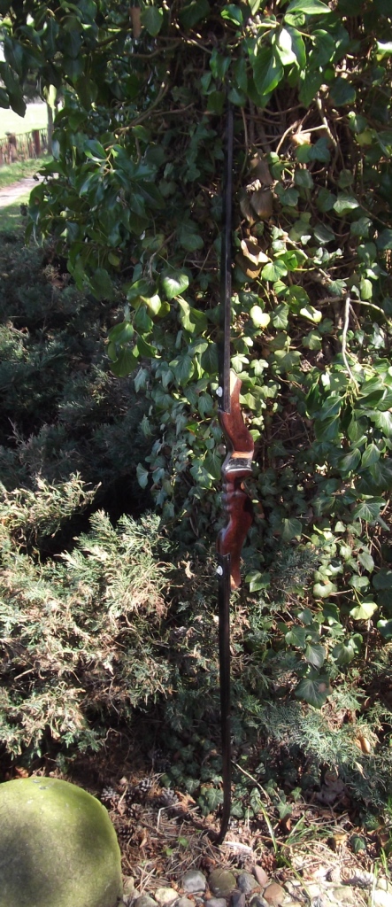

So, hab mich mal wieder ein bißchen auf der "dunklen Seite" ;) :D des Bogenbauens herumgetrieben und dabei ist dieser kleine "Spaßmacher für zwischendurch" entstanden... noch dunkler als der erste "The dark side"... :D :D
Ziel war für mich eigentlich eher das Griffstück und die WA-Befestigung mittels nur einer Schraube ( M6x40) und eines kleinen Alu-Penöckels als Fixierung... hat auch ganz gut geklappt... bis auf die Tatsache, daß ich mich beim ersten Anzeichnen der WA-Auflage des Griffstückes ein klein wenig verschätzt habe, was den Winkel des Deflexes angeht... daher auch die aufgesetzten Hickorykeile an den Enden der WA-Auflagen...
Werde mir mal bei Gelegenheit noch ein anderes Paar WA bauen...
Jetzt aber erst mal ein paar Daten...:
Griffstück :
"Ergonomisch" geformter Revolvergriff mit Centershot- Pfeilauflage
Schichtverleimt, 2x5mm Bongossi in der Mitte, dann lks.u.rts. 1x 5mm Meranti-Bootsbausperrholz und dann nochmal 5mm Bongossi als Außenlage.
Breite : 30 mm
länge mit WA-Auflage : 45 cm
länge der WA-Auflagen : 8 cm
Befestigung der WA : Eingeklebte Aluminium-Gewindebuchse A.d. 10mm, M6
WA-Auflagen mit aufgeklebten Kunstfilz gepolstert
Wurfarme:
Laminat-Bettfederlatte
länge mit Auflage 71cm
Breite bis 1/3 länge ab der Auflage 30mm, danach verjüngend auf 10mm
Tiefe 10mm an der Auflage; abnehmend auf 8mm an den Tipps
leichte Recurves, sind eigentlich eher mehr geflippt als gecurvt... ;) :D :D
Belegt mit jeweils zwei Lagen Glasfaserband, gebabscht mit schwarz gef. 2K Epoxy
Tipp-overlays aus Bongossi
Länge ü. a. : 67"
Zuggewicht: 33# auf 28"
Lob, Kritik, Anregungen oder sonstige Kommentare wie immer gerne... ;) :D :D

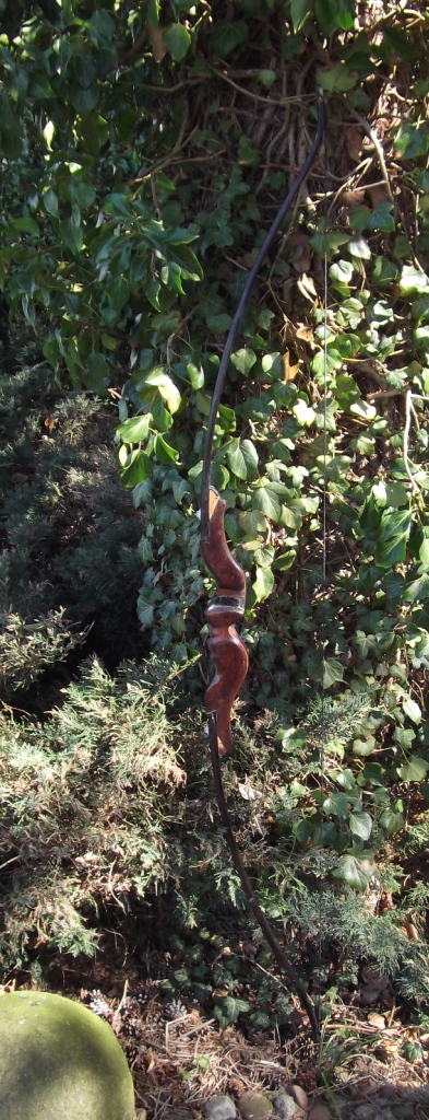

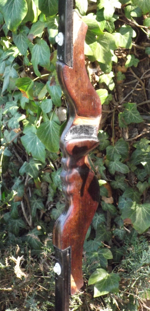

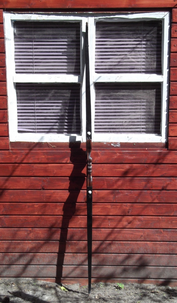

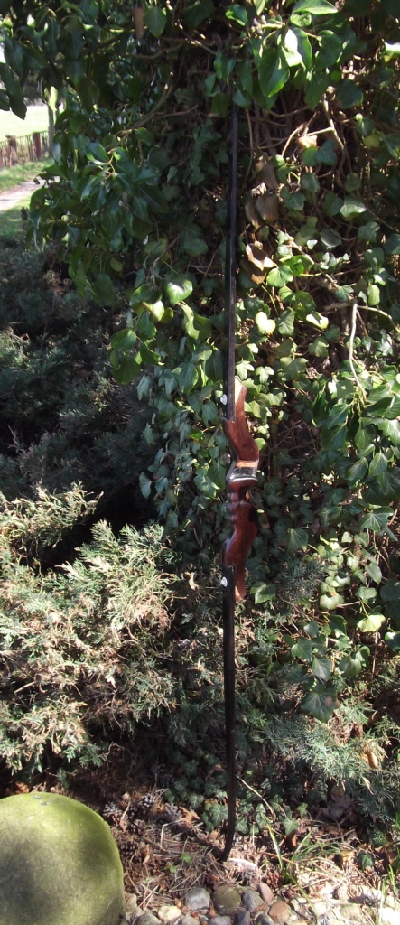

...und noch ein paar Bilderchen...

Werde mal zusehen, daß ich die Tage noch ein paar bessere Fotos gemacht kriege... :)

Dann bin ich mal der erste, der was dazu sagt.
Ich geb's zu, daß ich von der "dunklen Seite" auch sehr angetan bin. ;D
Wenn ich das Auszugsfoto ansehe, muß ich sagen, es ist ein sehr gelungener Bogen.
Aber aus der Nähe betrachtet, läßt die Verarbeitung etwas zu wünschen übrig.
Da hast Du schon wesentlich sauberer gearbeitet, oder ist der "Antik-Look" gewollt ?
... und ich meine nicht nur die Reparaturkeile ... ::)

Beitrag von saic749 »
Gefällt mir seeeehr gut! :)
Aber hey...an den fotos musst du wirklich noch feilen.

eddytwobows hat geschrieben:Werde mal zusehen, daß ich die Tage noch ein paar bessere Fotos gemacht kriege... :)
etb
Ja, besser ist das! Sonst würde ich sagen: The dark side seems to be the shadow of the bow! ;D
(Freistellen, ausschneiden, im Schatten fotografieren, kein unruhiger Hintergrund, schärfen, und das schmückende Beiwerk wie Hausfassade etc. weglassen)

eddytwobows
Beiträge: 4297
Re: 3 tlg. Takedown "The dark side II"
Beitrag von eddytwobows »
So, mit den Fotos hat es noch nicht so recht geklappt, außerdem mußte ich an dem Griffstück doch noch eine Änderung vornehmen...
Es hat sich herausgestellt, daß ich beim setzen der Halteschrauben für die WA doch ein wenig zu optimischtisch war (zu weit richtung mitte der Aufnahmefläche..).
Dadurch begannen sich langsam aber sicher Hebelkräfte bemerkbar zu machen... aber naja, was solls, jetzt haben die WA halt zwei Schrauben zur Befestigung... und,ehrlich gesagt, daß fühlt sich auch gleich wesentlich sicherer an... ;) :D :D
@klaus
Naja, teils-teils, daß mit dem Antik-look... zum einen ist ziemlich schwer, es bei 30 Jahre altem Bongossi hinzukriegen, daß es nach dem lackieren NICHT Antik aussieht ;) :D , zum anderen bin ich zugegebenermaßen etwas schlurig geworden, nachdem ich festgestellt hatte, daß ich Keile für die Aufnahmeflächen ansetzten mußte... mea culpa... da hat er halt ein "Used Look" Finish bekommen... ;) :D

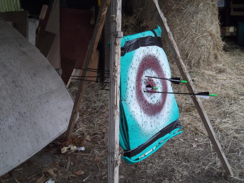

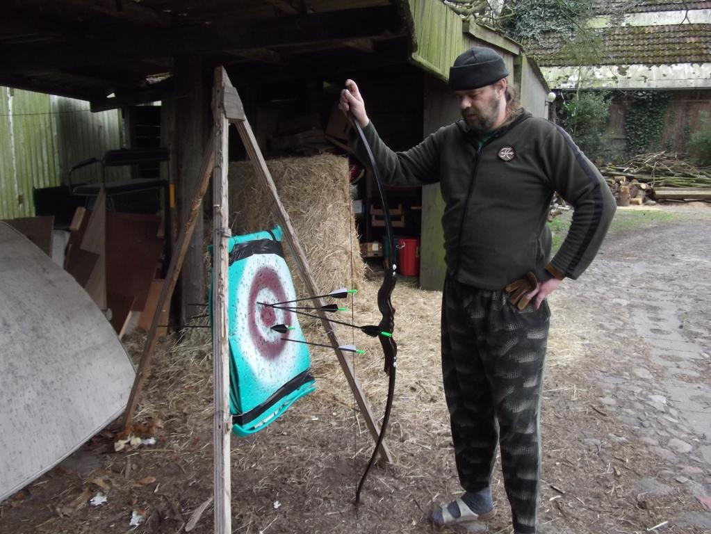

So, heute hatte ich mal die Gelegenheit, bei schönem Wetter in Ruhe ein paar Pfeile mit Ihm zu schmeißen... und bin mit Ihm eigentlich sehr zufrieden... :) :)
erster Durchgang...
Video
http://www.youtube.com/watch?v=fyXTU5mrXVA
...und das Ergebniss...

... und der zweite Durchgang mit Ergebniss...
Video
http://www.youtube.com/watch?v=iGRr1djGUxE

Und vorgestern hab ich mal die Weite getestet... wie man am Abschußbild (1) und am Einschlagwinkel des Pfeils in Bild 2 sehen kann, geht da durchaus noch etwas... übrigens, der gelbe Zaun, von dem aus ich geschossen habe und der da auf dem zweiten Bild im Hintergrund zu sehen ist, ist knappe 118-123m entfernt... ;)
