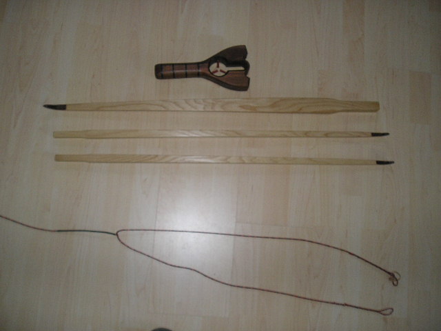

Hallo ,
Hier noch ein Bild, das zeigt, dass es sich auch um einen Take Down handelt . ;)
Gruß Thomas

Was für eine Materialstärke hast du denn um die Einstecklöcher im Griffstück?
Und wie tief stecken die Wurfarme herinnen?
Und überhaupt, wie kann man denn einen so geilen Bogen bauen?!!

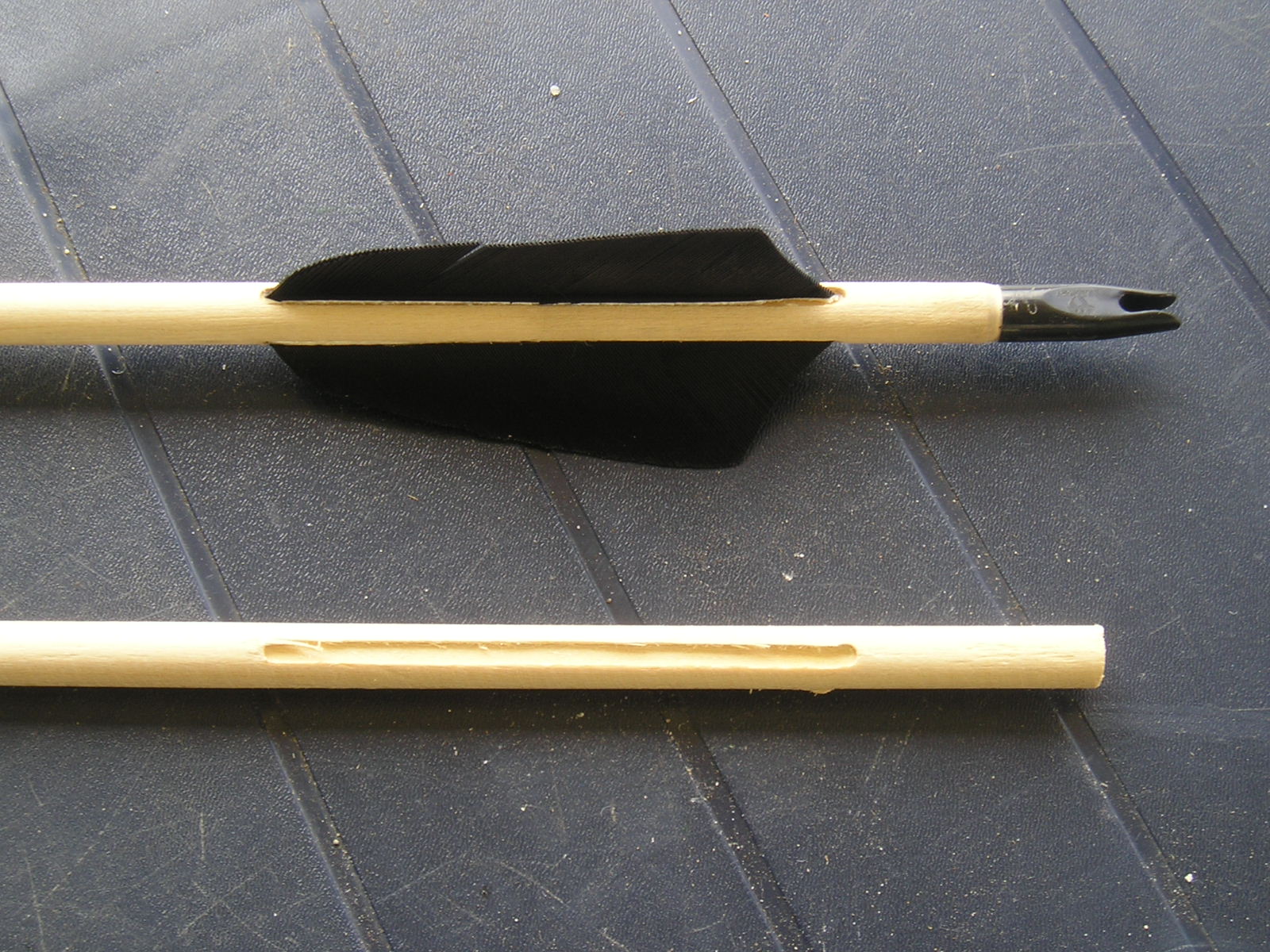

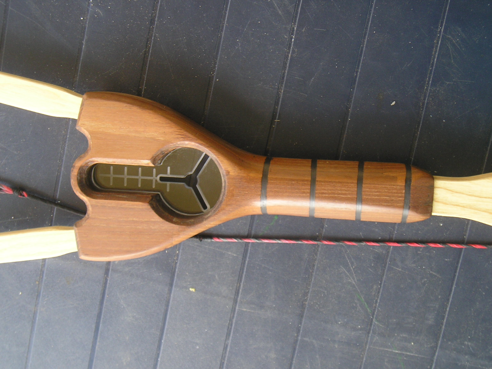

Hallo Leute
Es gibt wieder neues .
Habe jetzt die Einladung bekommen von Herbert Puff . Der ist wohl der Oberguru des Traditionellen Bogenschiessens in Italien (Südtirol) .
Daher habe ich am Bogen was verändert :
Ein neues Schiessfenster aus Plexiglas .
Desweiteren habe ich andere Pfeile speziell für den Bogen gemacht .
Schaft 11/32 "
Spine 45/50
Nocke 5/16"
Spitze 5/16"
Federn 3" Shield Versenkt eingeklebt
Das alles , damit nichts über den Schaft hinaussteht und damit "sauber" durch das Schussfenster kommt .
zusätzlich arbeite ich gerade an einem 6-fach Spleiss .
Gruß Thomas
Spitze und Versuch 6-fach Spleiss
Feder Versenkt
Feder Versenkt
Schussfenster aus Plexiglas . Jetzt mit Leitfeder Oben wie bei Compoundern .
