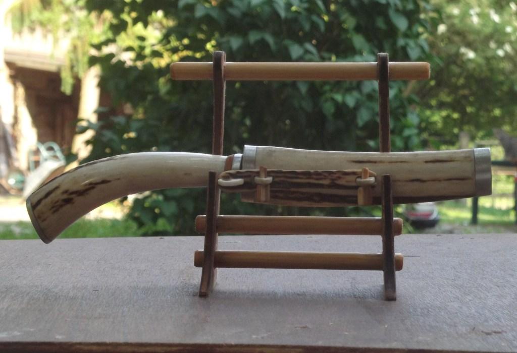

wie hält die Klinge denn da drin - rein aus Neugier...?
@shokunin...
Gute Frage... eigentlich sollte die Klinge durch Klemmschluß an den Zwingenblenden in der Scheide gehalten werden, nur ist das Zusammenspiel von Alu und Horn auf Dauer nicht so gut, oder um es mal so sagen...: Das schabt sich irgendwann ab... :) :D
Deswegen hier noch ein kleiner Fotonachtrag... mit Ständer und Schließe...:
(die kleinen "Exenter-Stifte" sind übrigens aus Eibenkern...)

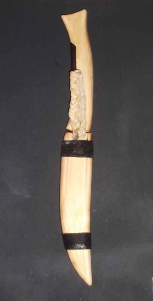

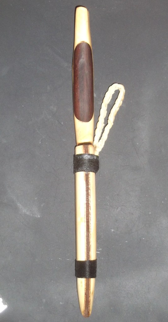

Kleines Spaßmesser...
Irgendwie war jemand letztens im Chat auf den Trichter von wegen "Skalpmesser" gekommen... ;D ;D
Andererseits ist es bestimmt auch für anderweitige, nützliche und / oder sinnvolle Tätigkeiten geeignet...(oder hieß das Tätlichkeiten...?? egal...!! :D :D :D )
Da allerdings meine eingeschränkten Suchfähigkeiten bei "Tante Google" keine direkten Ergebnisse erbrachten, hab ich meinem Hammer und meiner Intuition mal freien Lauf gelassen (also so, wie sonst eigentlich auch... ;) :D :D ), außerdem war es eine gute Gelegenheit, mal meine neue "Improvisations-Schmiede-Esse" auszuprobieren...
Und dabei ist folgendes herausgekommen...
Klinge aus ST irgendwas (36 ´er dem Gefühl nach)
Klingenlänge 9cm...
Griff aus Hasel, gebeizt mit "Eiche dunkel"
Scheide aus Meranti Bootsbausperrholz
Finish Leinölfirnis...
Wie üblich, Lob, Kritik, Anregungen, etc. wie immer gerne...

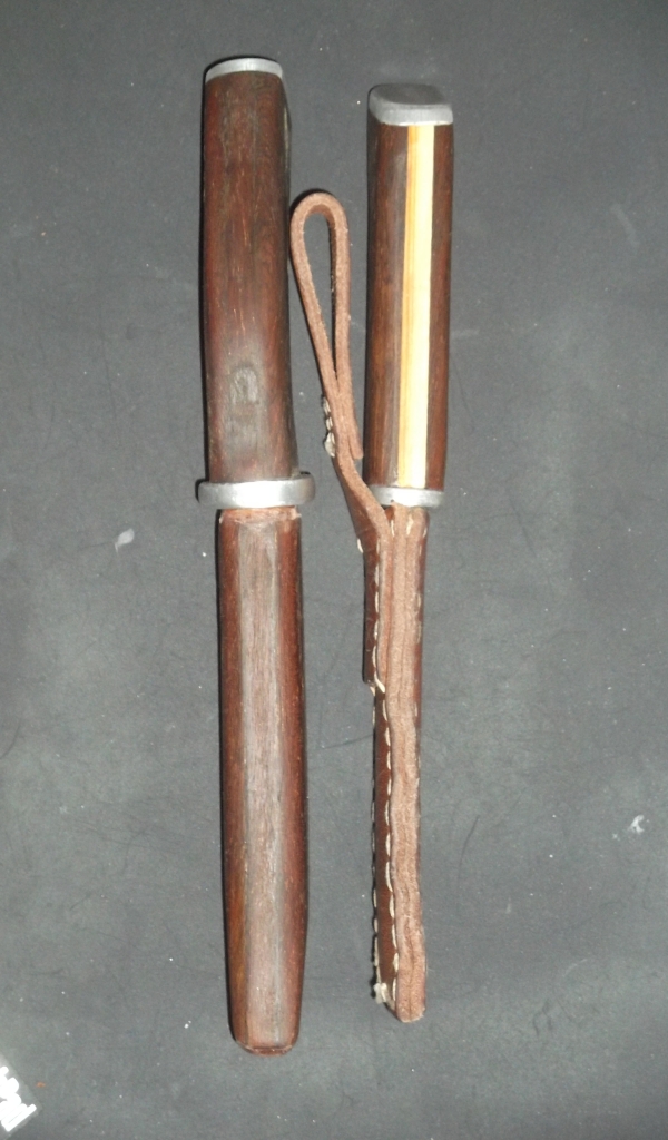

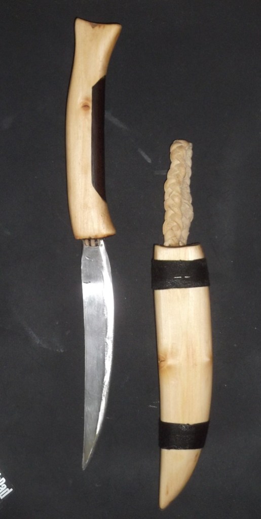

Suomi...
Art Finn-Jagdmesser, Handgeschmiedet aus Stoßdämpferfedern -Stahl (ST Golf III ;) :D :D :D )
Klingenlänge 14 cm, Klingenstärke 2,5 mm
Griffholz Ahorn massiv, Griffbauch inlay Bongossi
Scheide Ahorn, mitte aus Meranti-Bootsbausperrholz
Gürtelschlinge aus Schafsleder, geflochten
Zwingenblende (Keile) aus Hiirschhorn
Erl mit 2 K Epoxy eingeklebt
Kommentare, Lob, Kritik, Anregungen, etc. wie immer gerne... :)
etb

...zwei hab ich noch...

eddytwobows hat geschrieben:Suomi...
Na das nenne ich mal gelungenes Recycling! :D
Hut ab!!!!!

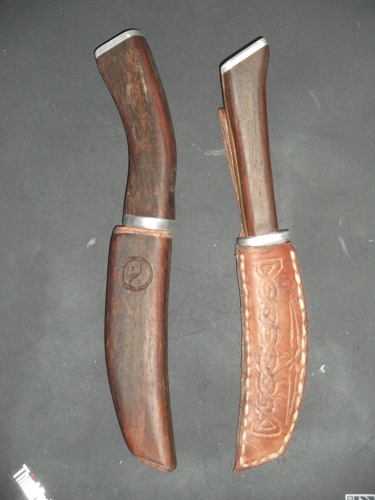

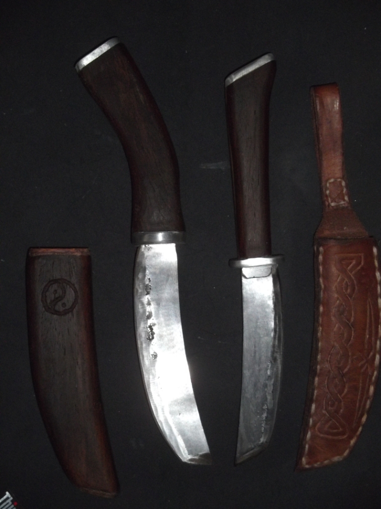

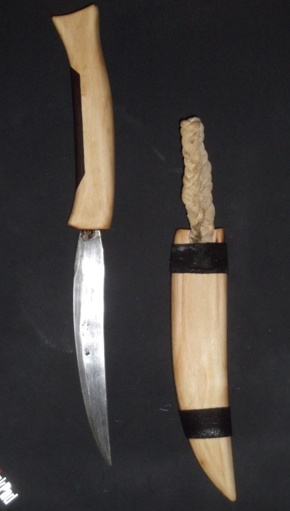

So, mal wieder zwei Messerchen von mir...
Handgeschmiedet aus Stoßdämpferfedern-Rundstahl,
Klingenlänge 12- und 10,5 cm, Klingenbreite 24mm und 21mm, Klingenstärke bei beiden 3mm.
Die Schneiden sind per Schmieden verdichtet und nochmal extra gehärtet und mit einem ca. 7mm hohem "Bandschleifer-Hohlschliff" ;) versehen.
Griff und Scheide sind bei dem ersten Messer aus Bongossi, die Endkappen sind bei beiden Messern aus Alu, die Angel (oder der Erl) ist ebenfalls bei beiden Messern mit 2K Epoxy in den Griff eingeklebt.
Bei dem zweiten ist der Griff aus Bongossi mit einem Eibensplint als Mittelstück im Griffrücken, die Scheide ist aus 3 1/2mm starken, handgenähten und anschließend in heißem Sodawasser gehärteten und abgedunkelten Leder, welches ich noch vom "Wikinger mit den Perlen im Bart" von "Graf Gerds Stadtgetümmel" gekriegt hatte...
Das Leder ließ sich übrigens sehr leicht bearbeiten und "punzieren", wenn man das Eindrücken des Musters mittels eines Schraubenziehers denn so nennen will... :D
Lob, Kritik und / oder Anregungen wie immer gerne...
etb

Cool :o
rustikal... aber cool ;)
Weisst Du welcher Stahl das konkret ist?
Wie härtest Du den denn?
Gruss,
Mark
eddytwobows
Beiträge: 4299
Re: Messer die 5. (ab 20.01.2011)
Beitrag von eddytwobows »
Was das nun direkt für ein Stahl ist, weiß nicht, müßte ich mal recherieren... Mal bei VW nachfragen, was die da für Ihre Stoßdämpferfedern verwenden... ;) :)
Das Härten iss normal wech... auf etwas über Rotglut ( Orangeglut) bringen und dann vorsichtig nur die Schneide im Wasser abschrecken und den Rest anschließend langsam an der Luft auskühlen lassen...
etb
