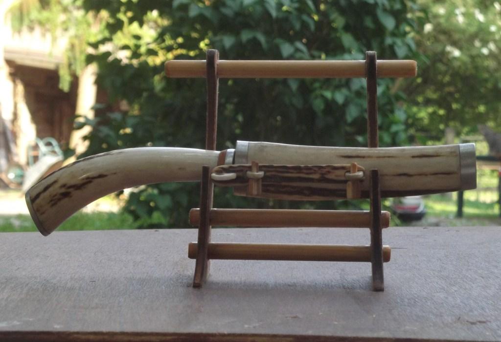

shokunin hat geschrieben:Cool :o
die Hirschhorn Scheide ist toll
echt schön :o
wie hält die Klinge denn da drin - rein aus Neugier...?
@shokunin...
Gute Frage... eigentlich sollte die Klinge durch Klemmschluß an den Zwingenblenden in der Scheide gehalten werden, nur ist das Zusammenspiel von Alu und Horn auf Dauer nicht so gut, oder um es mal so sagen...: Das schabt sich irgendwann ab... :) :D
Deswegen hier noch ein kleiner Fotonachtrag... mit Ständer und Schließe...:
(die kleinen "Exenter-Stifte" sind übrigens aus Eibenkern...)
etb
Beiträge: 22805
Hat gedankt: 18 Mal
Hat Dank erhalten: 260 Mal
Re: Messer die 5. (ab 20.01.2011)
Roooooofl!
Also das Messer ist ja schon eine Augenweide, (auch wenn ich Messern ohne Fingerschutz immer misstraue), aber der japanische Messerständer is ja wohl der Mega-Brüller!
...genial! ;D

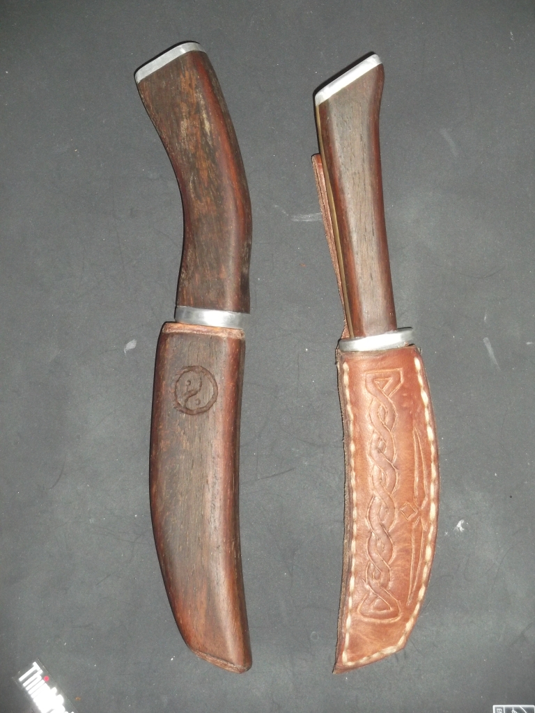

So, mal wieder zwei Messerchen von mir...
Handgeschmiedet aus Stoßdämpferfedern-Rundstahl,
Klingenlänge 12- und 10,5 cm, Klingenbreite 24mm und 21mm, Klingenstärke bei beiden 3mm.
Die Schneiden sind per Schmieden verdichtet und nochmal extra gehärtet und mit einem ca. 7mm hohem "Bandschleifer-Hohlschliff" ;) versehen.
Griff und Scheide sind bei dem ersten Messer aus Bongossi, die Endkappen sind bei beiden Messern aus Alu, die Angel (oder der Erl) ist ebenfalls bei beiden Messern mit 2K Epoxy in den Griff eingeklebt.
Bei dem zweiten ist der Griff aus Bongossi mit einem Eibensplint als Mittelstück im Griffrücken, die Scheide ist aus 3 1/2mm starken, handgenähten und anschließend in heißem Sodawasser gehärteten und abgedunkelten Leder, welches ich noch vom "Wikinger mit den Perlen im Bart" von "Graf Gerds Stadtgetümmel" gekriegt hatte...
Das Leder ließ sich übrigens sehr leicht bearbeiten und "punzieren", wenn man das Eindrücken des Musters mittels eines Schraubenziehers denn so nennen will... :D
Lob, Kritik und / oder Anregungen wie immer gerne...
etb
shokunin
Beiträge: 2188
Beitrag von shokunin »
Cool :o
rustikal... aber cool ;)
Weisst Du welcher Stahl das konkret ist?
Wie härtest Du den denn?
Gruss,
Mark
eddytwobows
Beiträge: 4302
Hat Dank erhalten: 7 Mal
Beitrag von eddytwobows »
Was das nun direkt für ein Stahl ist, weiß nicht, müßte ich mal recherieren... Mal bei VW nachfragen, was die da für Ihre Stoßdämpferfedern verwenden... ;) :)
Das Härten iss normal wech... auf etwas über Rotglut ( Orangeglut) bringen und dann vorsichtig nur die Schneide im Wasser abschrecken und den Rest anschließend langsam an der Luft auskühlen lassen...
etb
