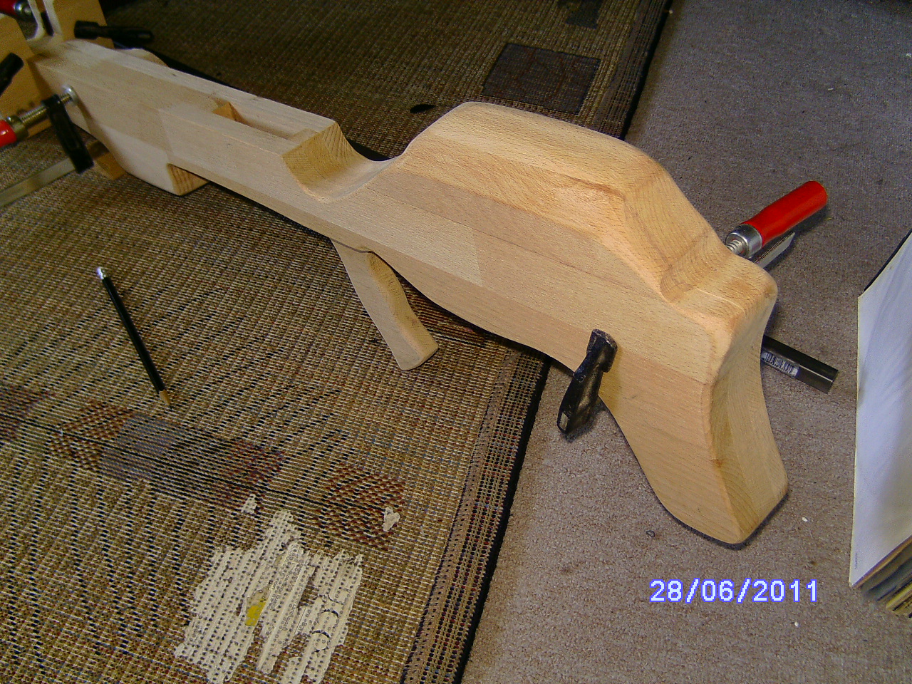

Da mehrfach angefragt wurde, ob es schon vom Fertigungsprozess Fotos geben könnte und fange ich jetzt doch einmal damit an.
Es sind die ersten Schritte im Rohbau.

@flachländler
Na,jetzt lässt Du die Katze aber aus dem Sack !
So haben wir das gerne !
Es gibt übrigens doch Gemeinsamkeiten -Du hast die gleiche ,billige
aber wirklich gute Bandsäge wie ich.
Gruß Theudebald

Danke für das Interesse.
Hier ein paar weitere Fotos: Ich denke, die Fotos brauchen keine Erklärung.

Meine Meinung zu deiner Methode den Bogen zu teilen !
Wenn die Spannungsverteilung im Glasfiberbogen ähnlich verläuft wie im
Stahlbogen,was ich vermute:
verlierst Du durch die Trennung in 2 Arme den Mittelabschnitt
des Bogens als Energiespeicher .
Innerhalb der Einspannstellen der Bogenarme wird vermutlich auch nicht viel
Spannung aufgebaut da die Montierung dort eher etwas nachgibt .
Von der Mitte des einzelnen Bogenarms in Richtung zu den Daumen nimmt
die Zugspannung stark ab,so daß der einzelne Arm in seiner Mitte alles
leisten muß.
Mit dem selben Bogen am Stück (wie bei Konni)hättest Du mehr Leistung
erzielt.
Gruß Theudebald

Du hast Recht, genau das ist gewollt.Theudebald2 hat geschrieben:verlierst Du durch die Trennung in 2 Arme den Mittelabschnitt
Ich fertige die Präzisonsarmbrust so, das nur die Wurfarme selbst die Energie speichern.
Mit starrem Mittelteil, was es ist, wenn es fertig ist, habe ich durch die kurzen Wurfarme eine größere Schnelligkeit und vor allen Dingen eine wesentlich größere Präzision.
Durch die Teilung in Wurfarme und die Pfeilführung zu 100 % mitten hindurch gibt es keine Torsionskräfte, die normalerweise auf einen Bogen wirken und immer Unregelmäßigkeiten hervorrufen.
Die Wurfarme werden auf etwa 100 kg Zuggewicht ausgelegt, was immer reicht.
Gruss
Michael

Da warte ich einfach mal ab bis man mehr sieht !Mit starrem Mittelteil, was es ist, wenn es fertig ist, habe ich durch die kurzen Wurfarme eine größere Schnelligkeit und vor allen Dingen eine wesentlich größere Präzision.

Interessante Fotos.
Die Idee mit dem "Centershot" und den geteilten Wurfarmen halte ich prinzipiell für sehr gut.
Aber ich hätte etwas Bedenken ob das Holz in der vorderen Queraufnahme die dort auftretenden Torsionskräfte aufnehmen kann. Immerhin gehen durch diese nach oben stehenden und offenen "Finger" bei einem 100kp Bogen (und geschätzen 40cm WA-Länge) ca. 200 Nm.
Daß dies das Buchenholz auf einem geschätzten Querschnitt von 2 Fingern zu je 10cm2 aushält wundert mich.
Oder wird das Ganze noch irgendwie mit Metall eingerahmt ?

So hab ich das verstanden -wenn nicht ,teile ich Deine Befürchtungen hinsichtlichOder wird das Ganze noch irgendwie mit Metall eingerahmt ?
der Buchenholzaufnahme.
Gruß Werner

Seht ihr, das ist das Problem wenn man Fotos von Baustufen einstellt, die keinerlei Anspruch auf Fertigstellung haben.klaus1962 hat geschrieben:Daß dies das Buchenholz auf einem geschätzten Querschnitt von 2 Fingern zu je 10cm2 aushält wundert mich.
Selbstverständlich halten die Buchenfinger es nicht.
Also bitte abwarten.
Und Theudewald2, wenn du nur den einteiligen Bogen kennst solltest du wirklich erst sehen was sich entwickelt.
Es gibt bessere Systeme.
