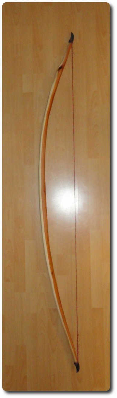

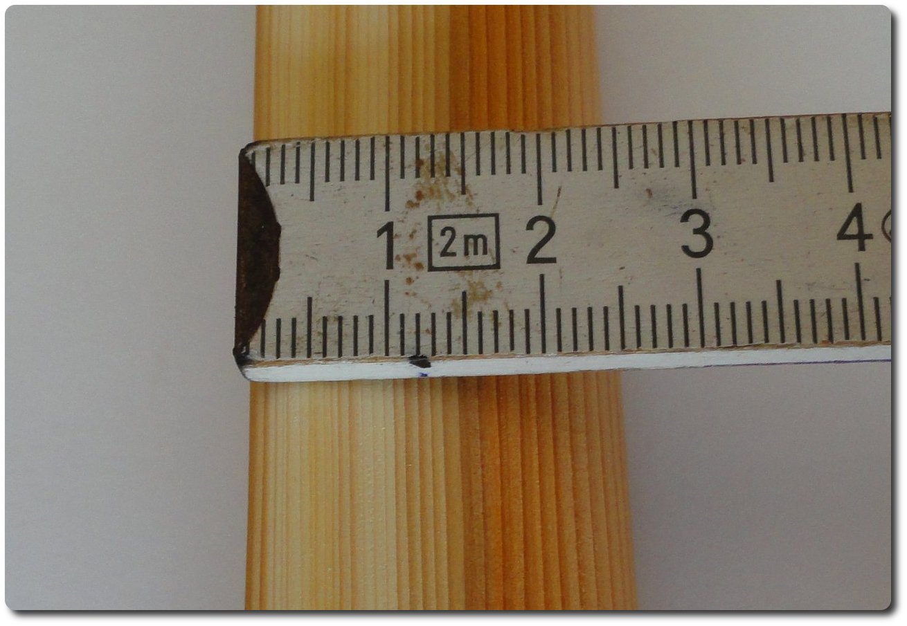

Fingerübung zum Thema Kernholzdruck bei Eibe, deshalb: nicht für Bogen des Monats!
75" Nock to Nock, Halbkreistiller an einem deflexen und snakey Stave.
Steife WA Enden ---> Hauptbelastung in der Powerbar und der WA-Mitte für extra schwere Pfeile.
Deflex des Staves in Bogenmitte: ca. 4 Zoll
Effektive Stabhöhe: ca. 7 Zoll
Easy bis 12 Zoll Auszug durch den Deflex, dann irre heftig ansteigend durch 9/8tel Profil und gewaltigen Kernholzdruck auf 121#@32"
Handgeschnitze Hornnocken ohne Spannkerbe.
Ok, hier der *PURE*

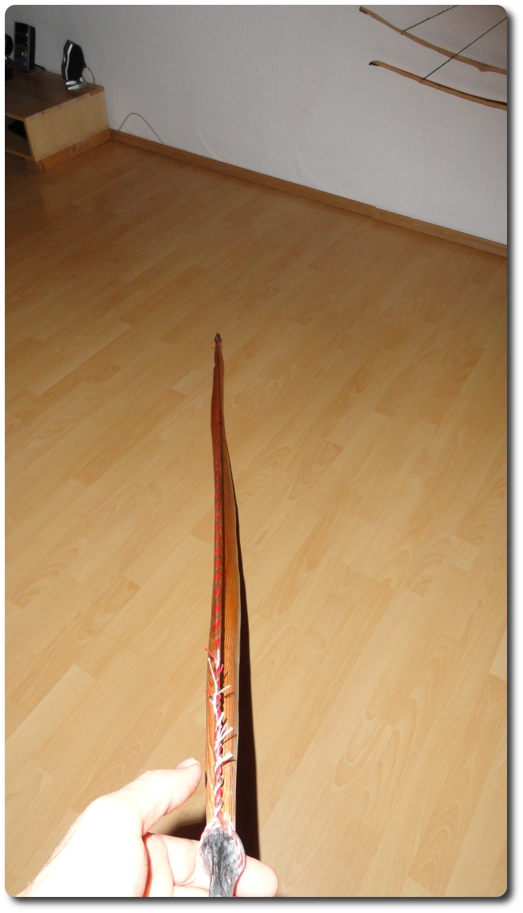

Wow, mächtiges Teil.
Wie dick und schwer sind denn die Pfeile die du da benutzt? Der auf dem Bild sieht ziemlich wuchtig aus.

Der Pfeil ist ein 10mm Escheschaft, 32" lang. Allerdings mit 3D Spitze und somit eigentlich zu leicht. 1000grains sollten die Pfeile schon haben.

Ich wusste gar nicht, dass es snakey Eiben gibt?!
Dachte, das ist primär dem Osage vorbehalten?
Prächtige Eibe!
Wunderschön!
Nur die Nocken gefallen mir nicht. Aber das ist ja bekannt. *G*
Der Bogen sieht extrem heftig aus!
Wie ist er beim Schiessen?

Uriges Teil und bestimmt nicht leicht zu tillern!
Aber die Nocken sind jetzt auch nicht sooo meins. Geschmackssache!
@flu
Es gibt von alle Hölzern welche, die "snaky" gewachsen sind. Osage macht das nur besonders gerne...

Wieso snaky? Das ding ist doch glatt und gerade! nur der Tiller sieht nicht so doll aus. Vieleicht stellst du noch ein Bild von Entspannten Bogen ein, damit man den Tiller besser sehen kann.

Ich versuch heute abend mal ein Bild im entspannten Zustand hochzuladen.
