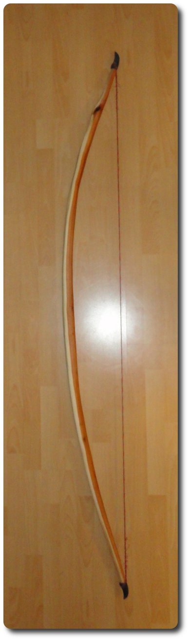

Fingerübung zum Thema Kernholzdruck bei Eibe, deshalb: nicht für Bogen des Monats!
75" Nock to Nock, Halbkreistiller an einem deflexen und snakey Stave. ;D
Steife WA Enden ---> Hauptbelastung in der Powerbar und der WA-Mitte für extra schwere Pfeile. 8)
Deflex des Staves in Bogenmitte: ca. 4 Zoll
Effektive Stabhöhe: ca. 7 Zoll
Easy bis 12 Zoll Auszug durch den Deflex, dann irre heftig ansteigend durch 9/8tel Profil und gewaltigen Kernholzdruck auf 121#@32"
Handgeschnitze Hornnocken ohne Spannkerbe.

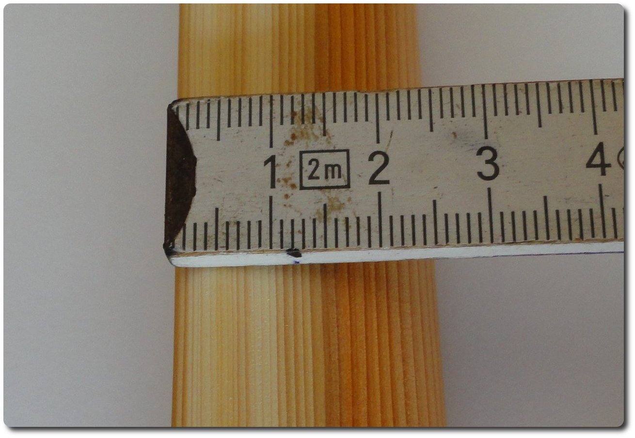

Ringcount
Ringcount

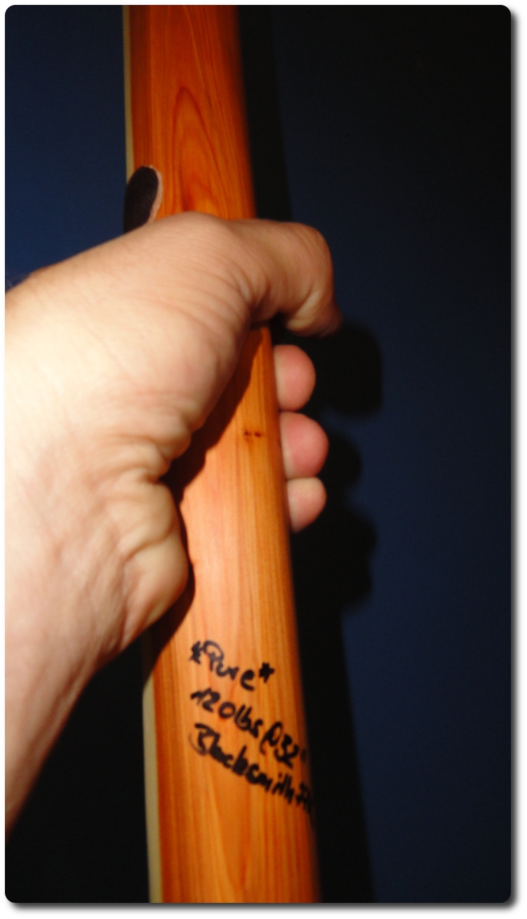

Handlesection
Handlesection

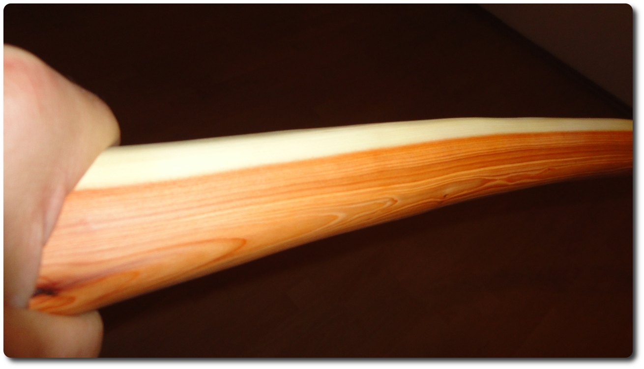

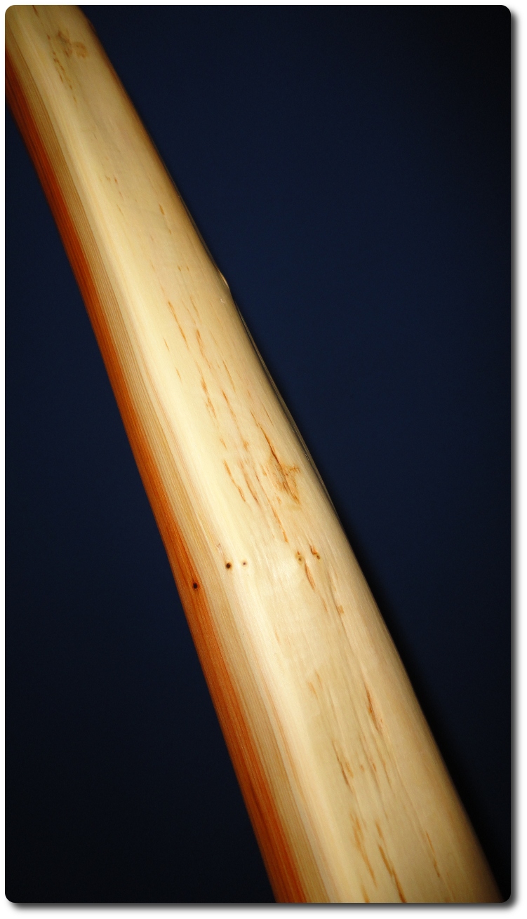

Sapwood
Sapwood

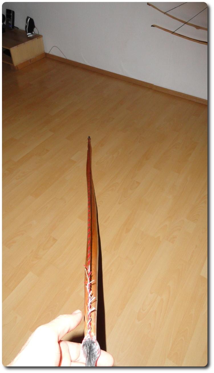

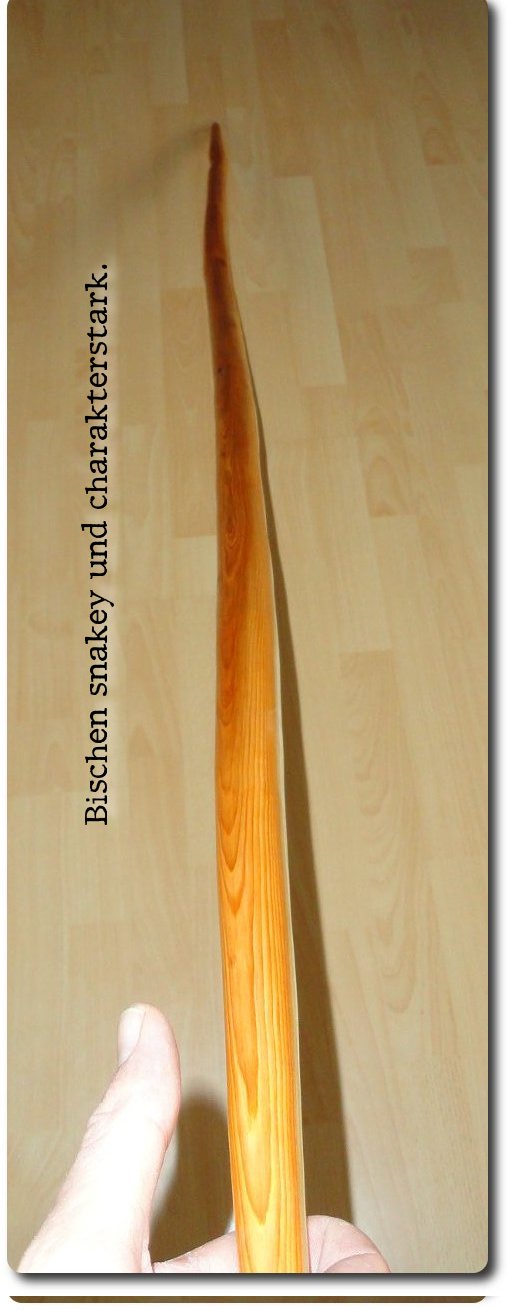

Snakey
Snakey

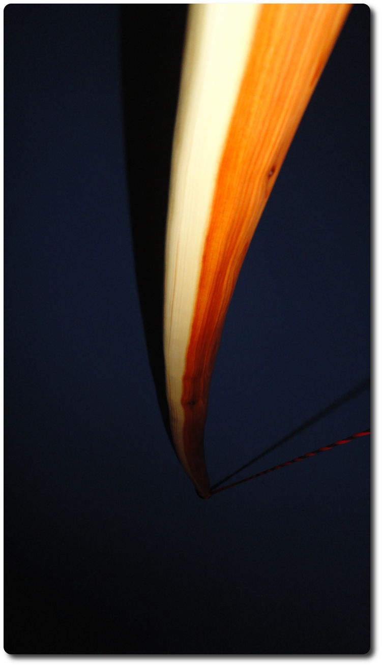

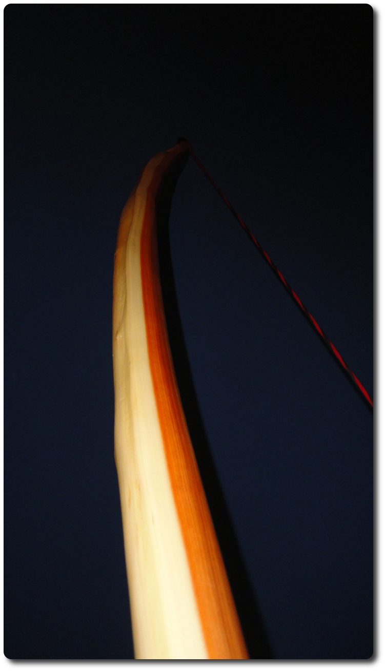

Oberer Wurfarm
Oberer Wurfarm
Unterer Wurfarm
Unterer Wurfarm

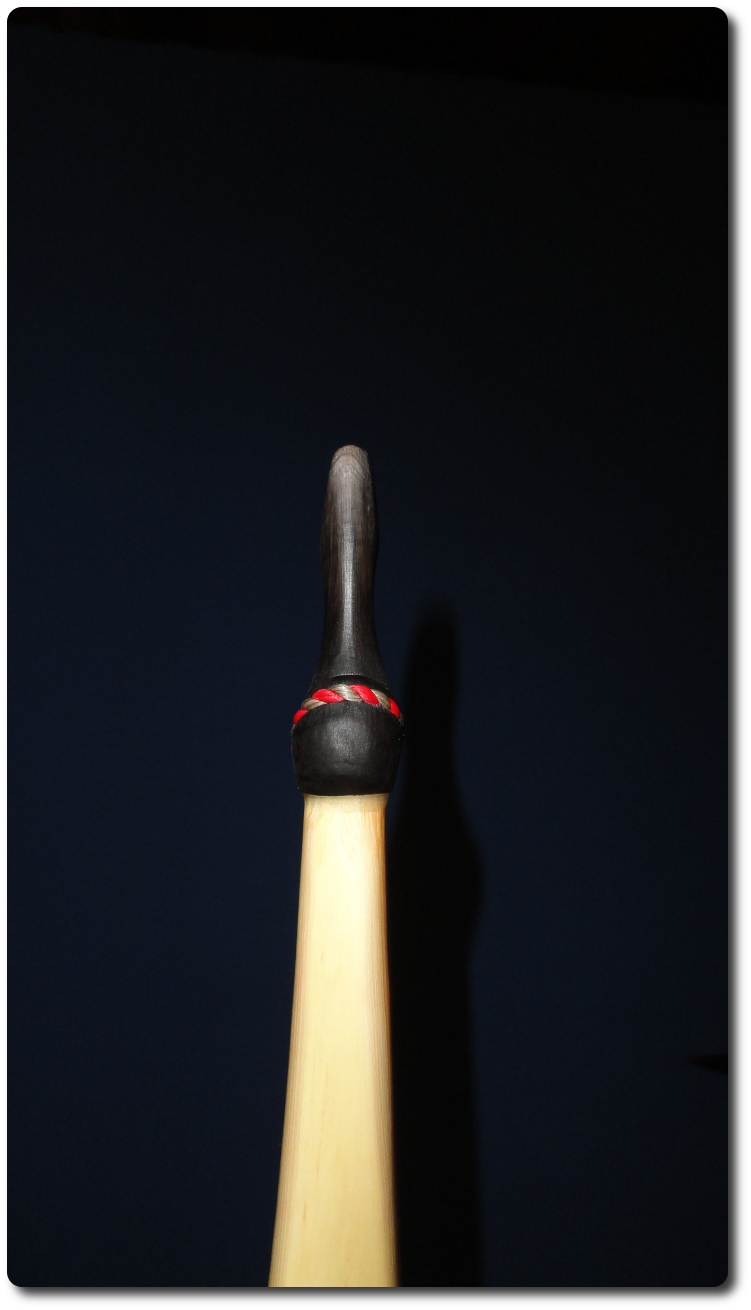

Obere Nocke
Obere Nocke

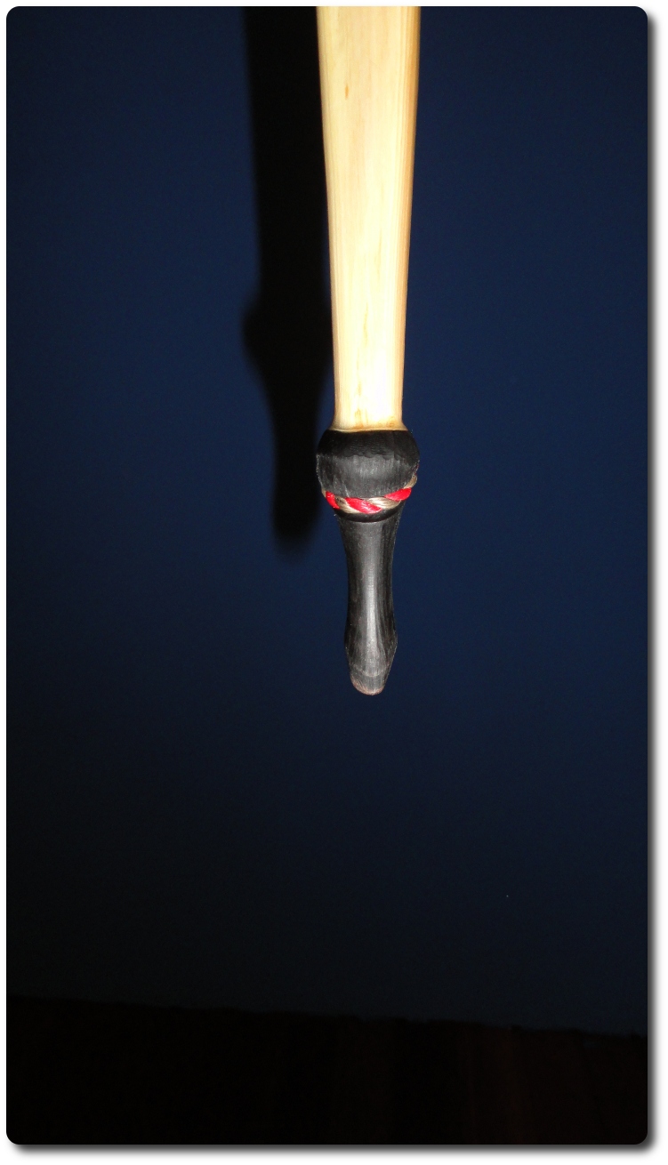

Untere Nocke
Untere Nocke

Vollauszug
Vollauszug
Sehnenstand des snakey Bogen
8)
Und nochmal mit Lines....
