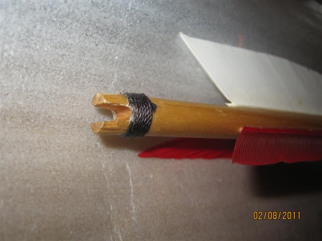

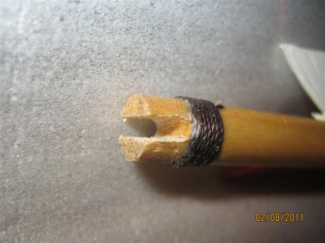

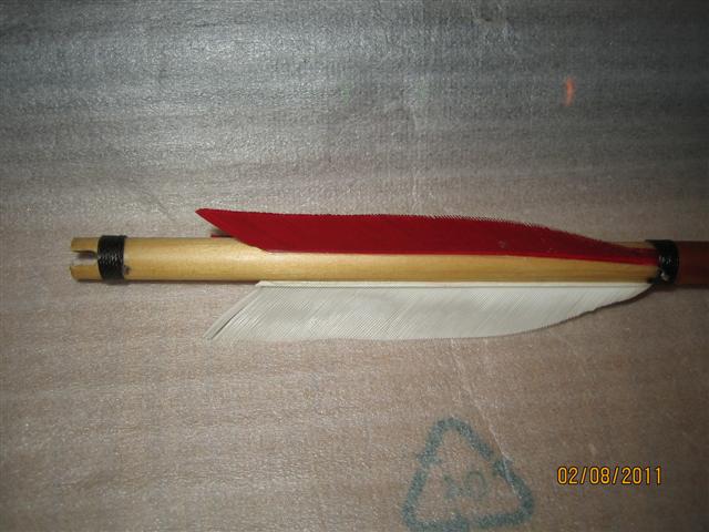

Eigentlich schoss ich bis vor kurzem nur Plastiknocks. Durch das starke Zuggewicht haben aber einige Nocks immer mal den Geist aufgegeben und darüber hinaus bin ich auf ein Turnier "Knüppelcup" gestoßen, an dem ich gerne teilnehmen möchte. Dort sind aber nur Selfnocks erlaubt. Deshalb dachte ich probier's mal aus. Schäfte hatte ich und eine Fliesensäge auch.
Eigentlich habe ich den Eindruck, dass die Selfnocks stabiler sind, aber heute habe ich die Pfeile im direkten Vergleich geschossen und das geeiere bemerkt.
Ich habe zwei verschiedene Federtypen: 4 Zoll und 5 Zoll Indian Style. Die eiern aber beide. Die größeren scheinen sich etwas besser zu stabilisieren, aber da bin ich nicht sicher.
Ich habe mal Fotos von zwei meiner Pfeilnocks beigefügt.
Ach so ich hab noch was vergessen:
Ich habe Selfnocks, die stark klemmen (bei so einem ist mit das geeier aufgefallen). Da ich vermutet hatte, dass das der Grund sein könnte, habe ich den Nock etwas erweitert und auch andere ausprobiert, die etwas weiter sind und gar nicht klemmen. Die eiern aber auch. :'( Die Plasticknocks klemmen auch (allerdings bedingt durch die Form nur am Ende)

Nur etwas zur Optik: Ich würde die Nocke immer rundschleifen, also die Kanen abrunden. Außerdem würde ich Selfnocks immer 1cm tief machen. Das Garn dass Du verwendest ist viel zu grob. Du solltest sehr sehr feinen Faden verwenden, diesen dann mit einem Kleber (z.B. UHU-hart) überziehen.
Ich glaube übrigens nicht, dass es an Deinen Nocken liegt, also das Eiern. Vielleicht sind die anderen Schäfte zu steif, also die mit den Selfnocks. Ich würde generell auf andere Schäfte aus dem Profihandel umsteigen. Kiefer ist klasse. Bei deinem Zuggewicht aber auch Esche oder Birke. Z.B. auf www.pfeilschaft.de
Im ganzen also einfahc mal neue Pfeile bauen, dazu etwas in Büchern oder im Internet zur Herstellung von guten Pfeilen stöbern. Ich denke auf primitivarchers findest du einiges. hier in FC eher nicht, ich habe hier zumindest noch keinen buildalong gefunden.

Der Nockgrund muß allerdings gerundet werden, damit die Sehne nur an einem Punkt
anliegt und nicht auf einer scharfen Kante.

Das Garn, das ich verwende, ist Sehnenwickelgarn in einem Bett aus wasserfestem Holzleim. Damit wickle ich die Federn am Kiel immer und das hält bombig. Welches würdet Ihr demm empfehlen? Fest soll es ja auch sein.

Das Garn geht voll in Ordnung, wenn man es eleganter mag nimmt man etwas dünneres Garn, will man es dazu noch richtig fest haben dann nimm Dyneema-Angelschnur, so 0,20er oder 0,18'er.
Die Nock mit einer Fliesensäge zu sägen ist auch eine einfache Methode, ist man noch nicht so geübt im geraden sägen hilft es mit einer Feinsäge oder Puksäge den Schlitz vor zu sägen, dann verläuft das runde Sägeblatt nicht so leicht!
Für mich reicht die Schlitzbreite dann aber noch nicht und ich arbeite den Schlitz mit einer flachen und einer runden Schlüsselfeile nach. Der Schlitz sollte gerade so Breit sein das der Pfeil nicht klemmt, er also runterfällt aber dennoch nicht zu leicht auf der Sehne verrutscht. Das muß man an seiner Sehne anpassen. Zum Schluß noch ein paar mal mit feinen Schleifleinen alles glätten und die Grate brechen, so das es keine scharfen Kannten gibt und gut ist es.
